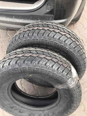

Стоит вопрос о смене резины на МПСН 3. 2012 год. Машину брал в салоне, прошла 85 тыков. Учитывая, что это 4-я машина в семье, увы по бюджету смотрю в сторону всесезонной резины. Локация тоже позволяет. Снега у нас мало, как и морозов.
Стоковый бриджстоун свое отьездил.
Прошелся по списку возможных "кандидатов" , по маркам. Трасса у меня 70%-80% и город. Очень мало за городом и без глиномеса. Но хочется зубастик). Однознчано Гудрич , хоть и брутально выглядит не мой вариант ув-много трассы а опыт на Прадике подсказал что шумная.
остановился на Toyo 265\70\16 A\T (так как H\T очень уж прилизанная и совершенно без зубьев ). Что скажите о выборе?
Еще рассматривал Купер, но смущает Китай. Бриджстоун -более стоковый вариант. Йокогамы выбор в городе невелик.
Либо есть еще варинаты, буду рад прочесть.
PS понимаю что всесезонной резины не бывает, как и не бывает всесезонной обуви, но учитывая локацию итд)...

да сори МПСН 2012oleg002 писал(а):чёт не совсем понятно-наверное ошиблись? мпсн 3, 2012? наверное обычный нмпс? по поводу куперов-а разве китай их делает? на америка?Las Palmas писал(а):Приветствую Камрады)!

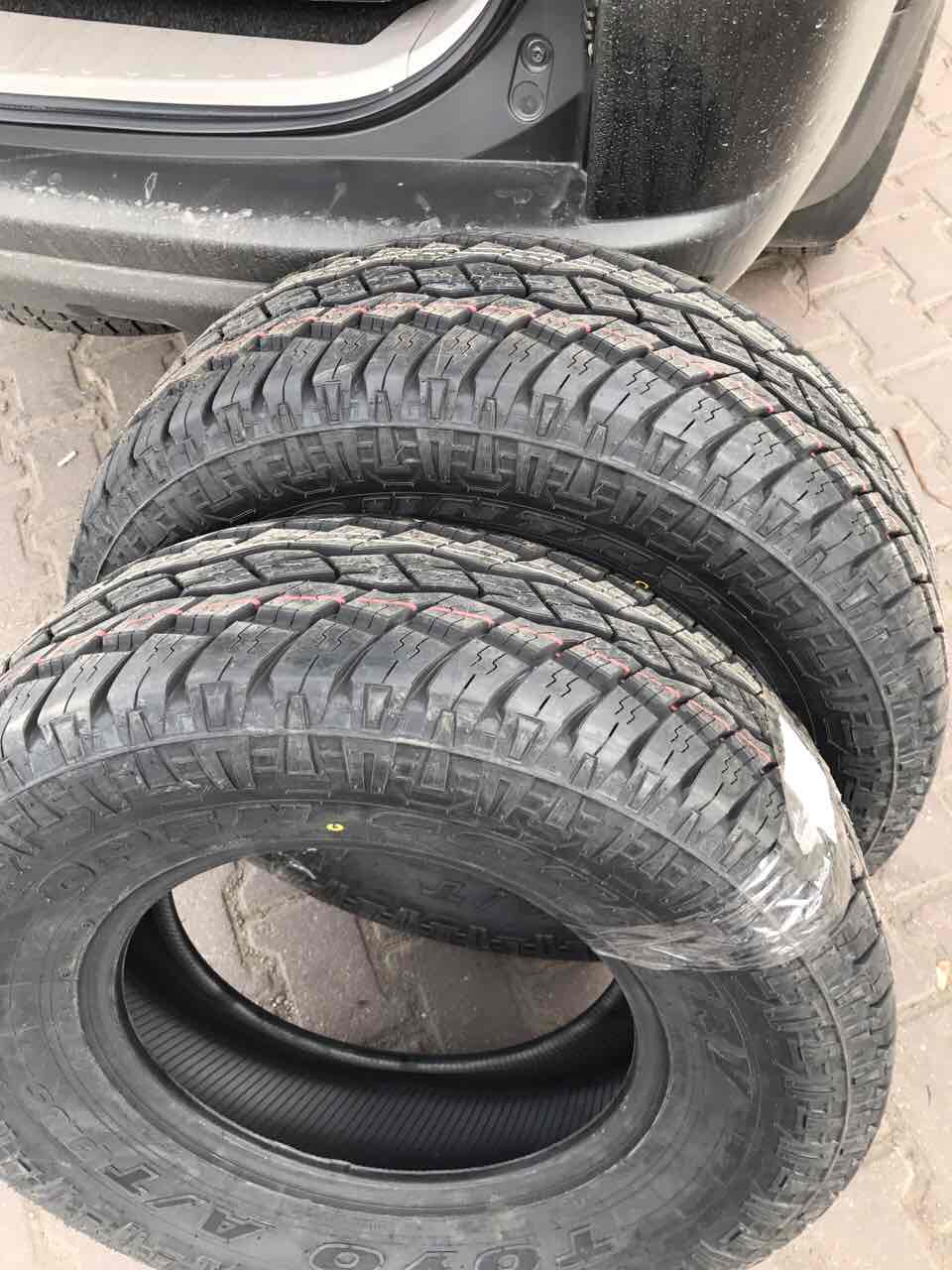

Взял TOYO 265\70\16 A\T.
очень уж мне А\Т больше нравится). Хотя , вероятно H\T комфортнее...Но вид и проходимость веселее в all terrain

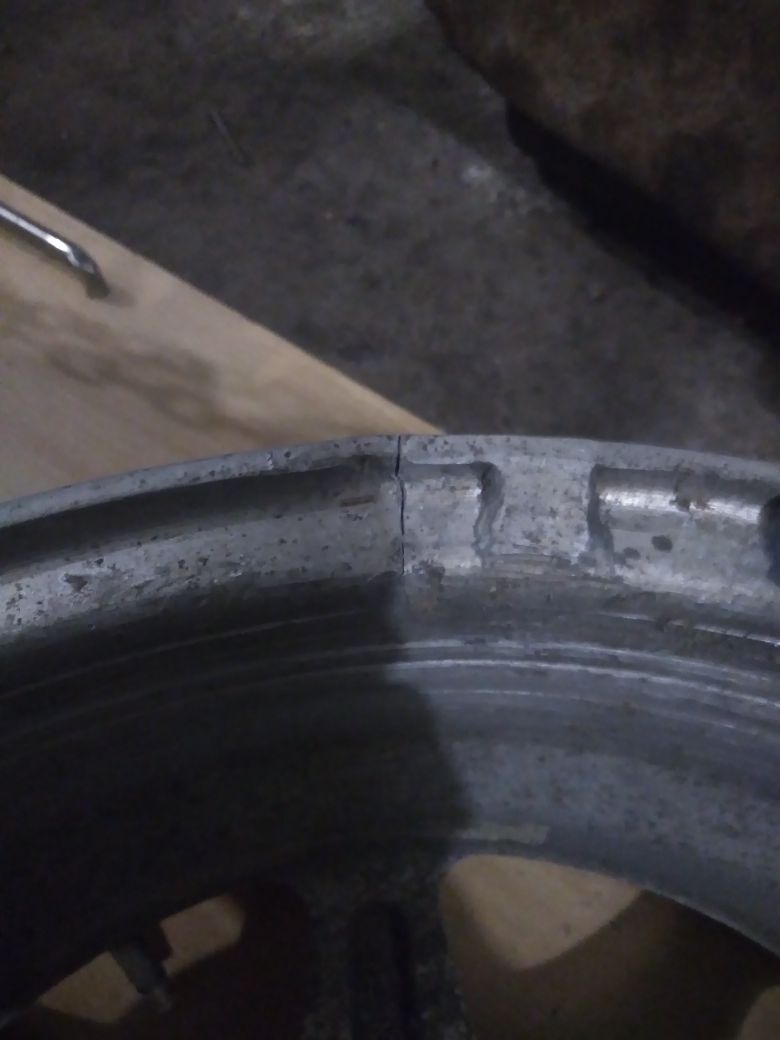

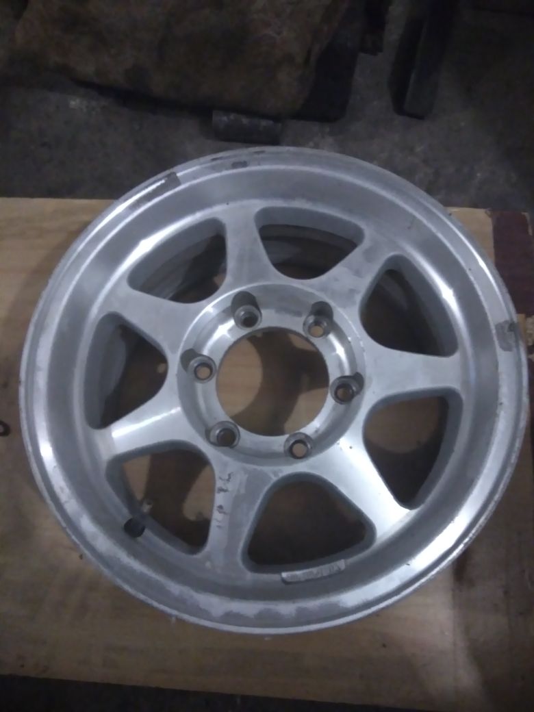

У кого есть опыт ремонта дисков? Такую трещину если заварить, насколько критично? Понятно что всё будет зависеть от сварщика...

Сам спросил, сам ответил. Варится всё, включая титан. При соответствующем оборудовании и грамотном подходе прочность сварного шва близка к 100% прочности основного материала. Всё зависит от возможностей найти специалиста и цены вопроса.zub писал(а):У кого есть опыт ремонта дисков? Такую трещину если заварить, насколько критично? Понятно что всё будет зависеть от сварщика...
