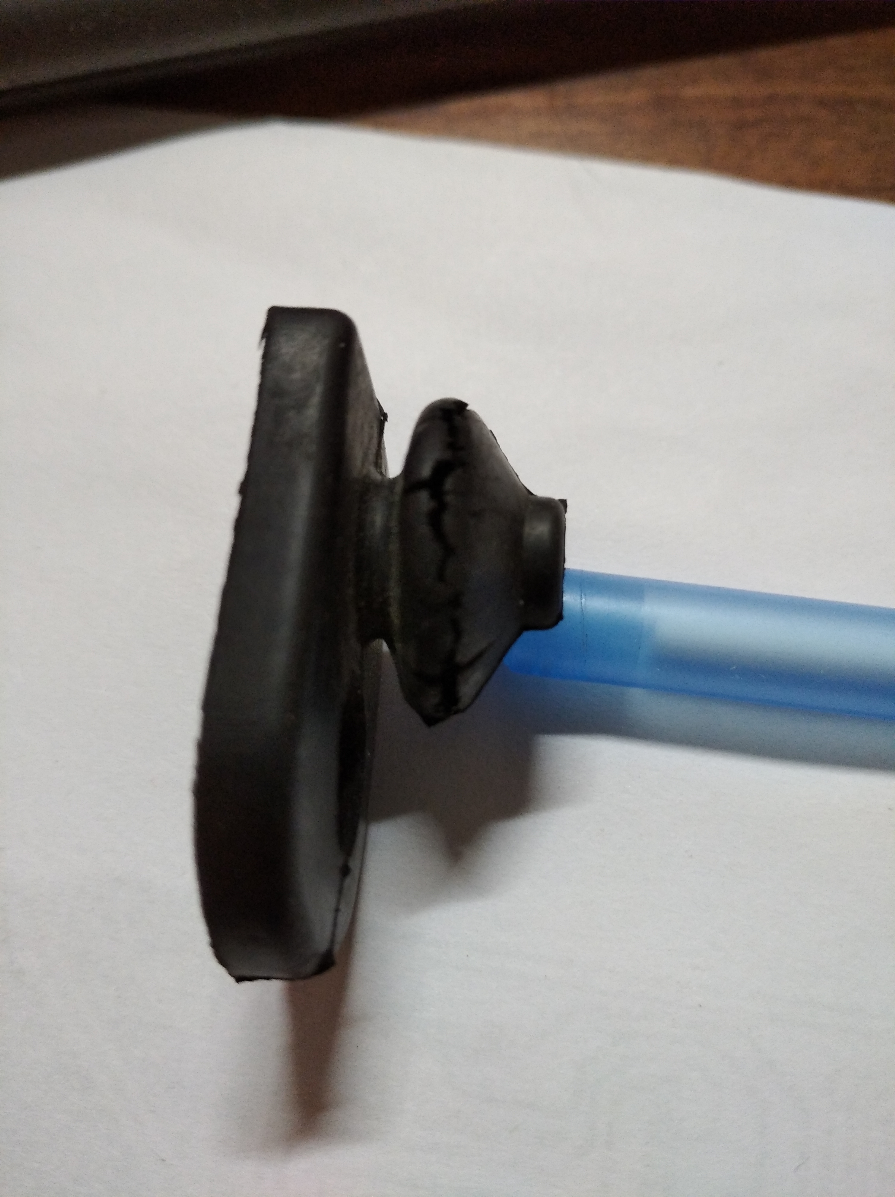

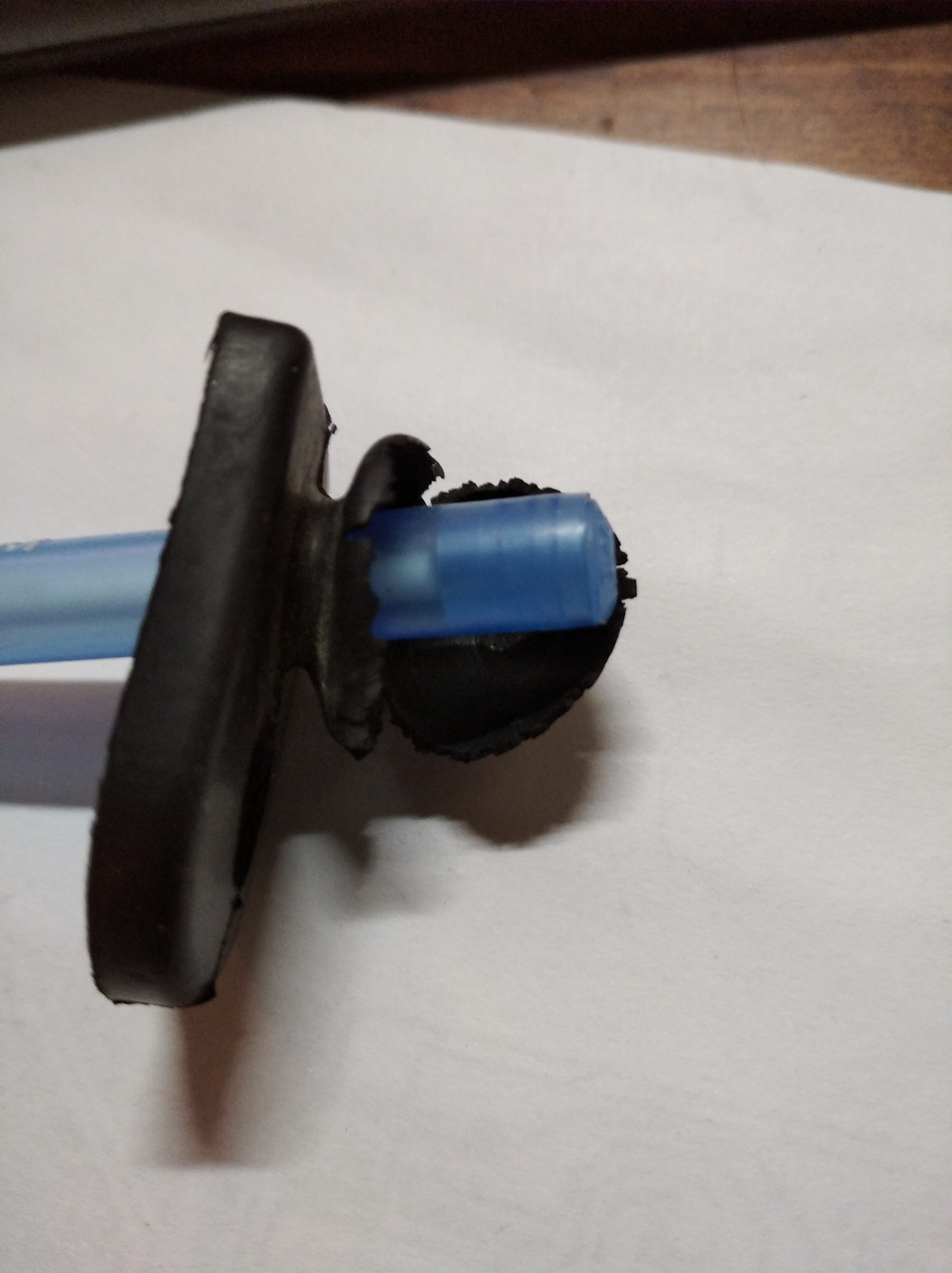

Чем заменить концевики дверей МПС1
MB 698713 - перед
MB 818520 - зад
Оригинал этих клопиков по 600-700р + Доставка... Перед Есть Saling MBL 69871313 - по 300р но что это такое не знаю.
MB 698713 - перед
MB 818520 - зад

Zosim, а тему поискать, не которые от хундая или подпиливают или потроха меняют 93560-25100

На Ali не бери гавно полное - развалились через неделю, резинка через месяц в труху.

И Sailing - такой же.

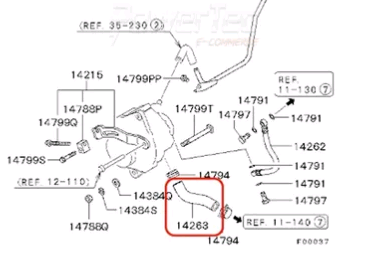

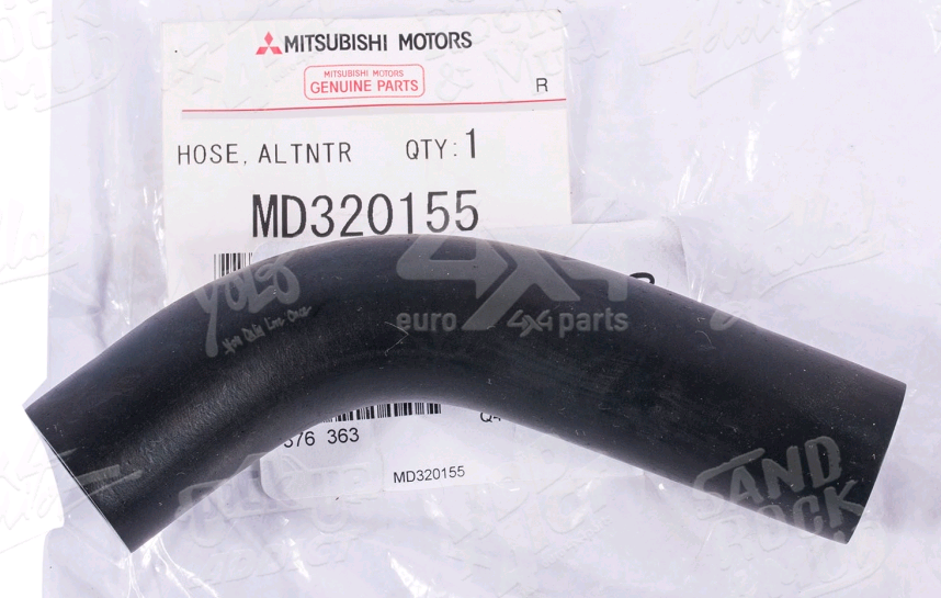

MD320155 - Есть такая трубочка (но стоимость ее и доставка просто ужас)
Может есть чем ее заменить ?

Трубочку заменяю подходящим по диаметру, кажется 16мм, маслобензостойким шлангом из камазомагазина. Но! Такие шланги быстро дубеют. Не текут, т.к. в этом месте давления нет, но повторная установка невозможна. Шланг продается на отрез минимум метр, для установки нужно +/- 10 см, так что это не проблема.
Да, шланга диаметром 16мм нет, я беру 15 и натягиваю без проблем.

Да да. Рома стоит этот шланг дорого. Я зимой менял. Уменя он задубел .снимал кусками рассыпался. Поставил импортны
й Гетц 15 мм. на отрез продаются в газо камазо магазах. На изгибе будет чуть залом но стоку масла не препятствует.

Рома, есть же галлопра
стоит копье ваще 25451-42521 Шланг охлаждения турбины 4D56/D4BF/D4BH от 125 руб

Спасибо.
