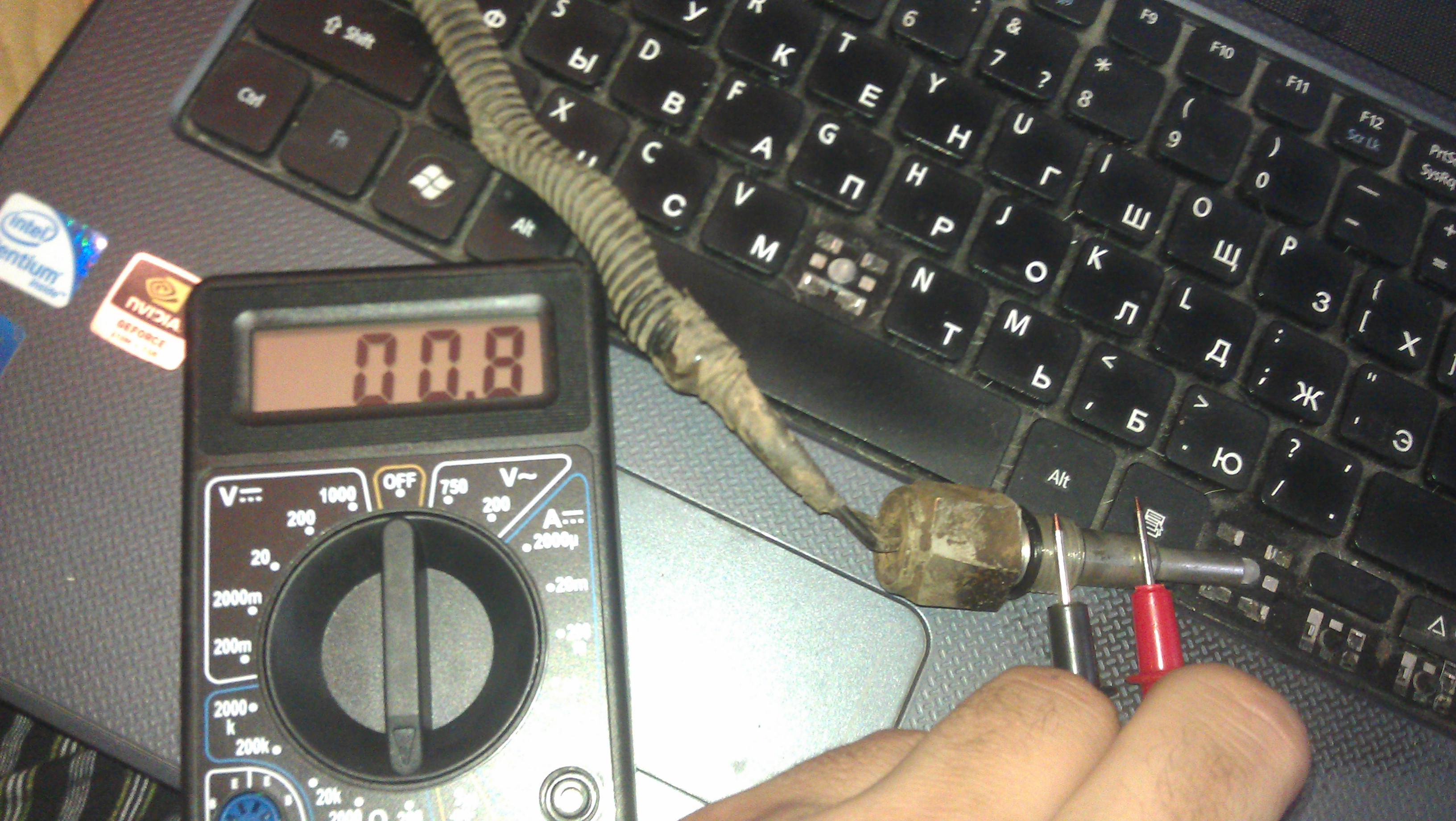

нашел я датчик Температуры акпп , а как его проверить - х.з. написано в мануале масло греть и т.д. а можно просто как нить мультимтроом его проверить ?

померил. Правильно щупы прложил ? датчик холодный. 0.8 сопротивление

он судя по фото вообще не сопротивляетсяbubl писал(а):померил. Правильно щупы прложил ? датчик холодный. 0.8 сопротивление

померил на контактах , поставил на 200К - показывает 11.1

Нало дальше мануал зырить. Ты провоттку прозвони от датчика к мозгу или к чему он там идет

то есть датчик живой ? хорошо. еще вопрос - а ездить можно когда моргает эта лампочка ?

она ге отвечает ге за что кроме температуры акпп ? в общем лампочка моргает с подключным датчиком и без него... прозвонить сегодня не успел ....

Ну вот и разобрались. Если мигает с датчиком и без, то обрыв в цепи.
