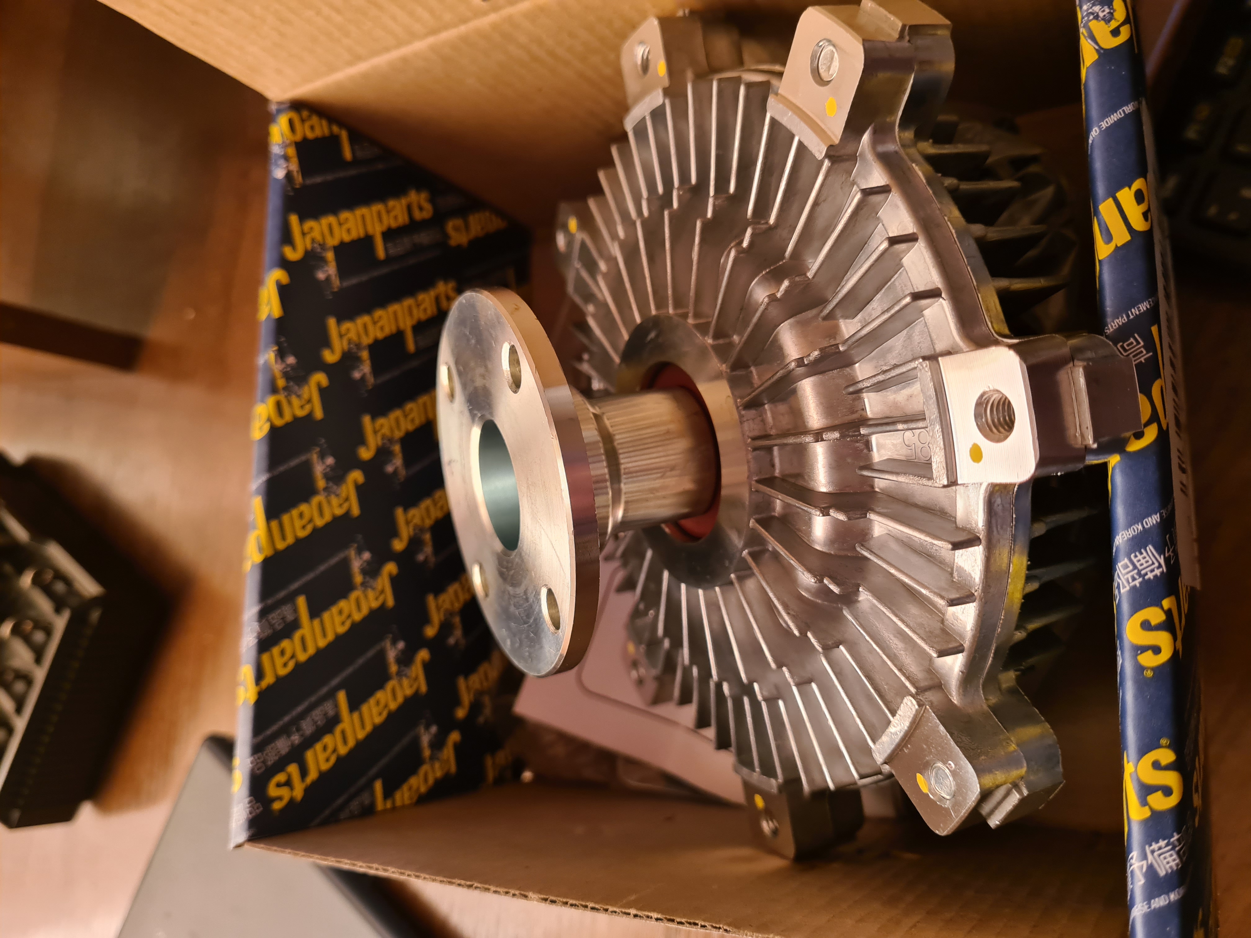

Поменял вискомуфту. Результат-а нет результата. Всё то же самое. Тестовая пробка на Каширке на двадцать минут показала абсолютно такой же эффект. Греется, паскуда. Если кому интересно- ставил такую муфту. Только зря руки исцарапал :]:-O:
