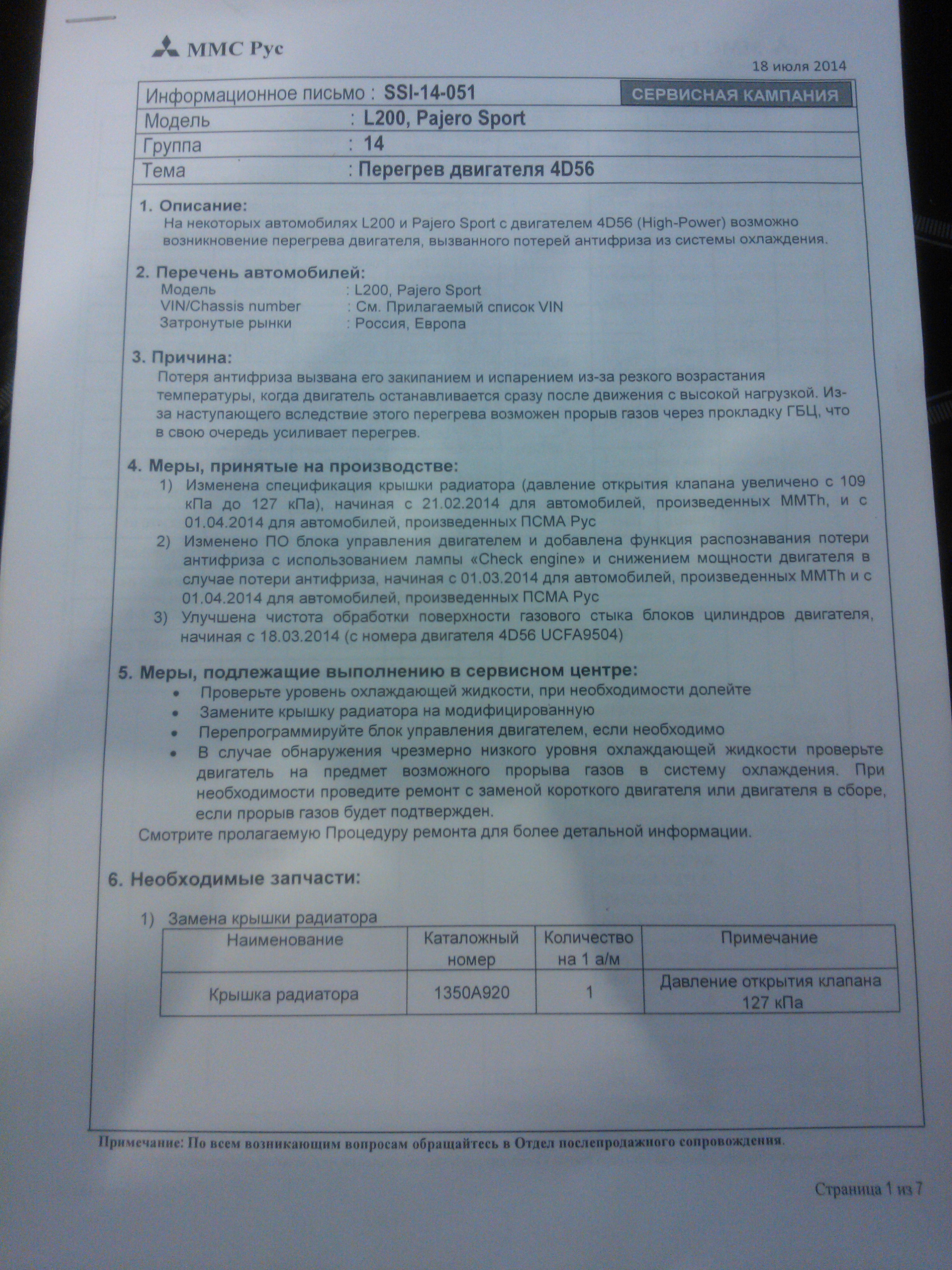

Ну как бы поршня в поддон и перегрев о котором пишут в информационном письме. Вещи как и причины разные.Свят писал(а):Фся эта фигня отчасти поддверждает пробой прокладки ГБЦ у меня....
Кста, может и совпадение, но у знакомого парнишки в Перми( его вин тоже косяк) на прошлой неделе поршня в поддон стекли. А за неделю до этого у нас машина с тоталом мотора была....
На форуме тоже проскакивало как поршня прогорели после 30 минут на 150км/ч
Здесь рассматривается локальный перегрев после остановки двигателя и прекращении циркуляции охлаждающей жидкости.
Что в принципе не ново. Ново то что вдруг производитель посчитал это причиной деффекта.
Как то всё мутно.

Получается производитель признал проблему перегрева, выпустив данное письмо
и что он при этом сделал:
1. Новой крышкой 127 кПа они подняли температуру кипения антифриза, который и так кипит при температуре не ниже 108 градусов при атмосферном давлении (по ГОСТ)
Старая крышка, насколько я помню 110 кПа. Повысив давление, повысили и температуру кипения.
2. Газовый стык блока цилиндров стали обрабатывать лучше.
3. Также при превышении температуры границы 108 гр. (какой точно?) включают лампочку check engine и ограничивают мощность двигателя аварийным режимом.
Они скорее всего не имеют права ставить турботаймер, так как экологические нормы привязаны к фиксированной величине грамм выбросов на 100 км пробега и работать двигателю по дефоту на холостом ходу просто не могут себе позволить, но и запретить водителю не выключать двигатель после трассы они не обязаны.
Меня смущает повышение давления в системе охлаждения. Кипеть то будет позднее. Как позднее? - если при 0 кПа кипит при 108С, то при старой крышке 110кПа кипит например при 115С, то при новой крышке 127кПа будет кипеть при 120С.
У кого мультик хоть раз показывал температуру двигателя 120С? У меня за всю жизнь и 100С ни разу не было. Хотя запас как говориться карман не тянет.
Как бы с новой крышкой на 1.27 кПа не пришлось бы менять радиаторы охлаждения (и в салоне тоже) на предмет пробоя по повышенному давлению в системе...
Почему у Свята пробило - да банально брак при производстве, скорее всего плохо обработанный газовый стык блока цилиндров из информационного письма....
Зачем они крышку новую ставят и лампочку зажигают?... Да люди на стоке имеют только штатный показанометр. А он ничего не показывает толком. Даже при штатной стрелке вблизи красной зоны продолжают вваливать. Они же не знают что температура при этом далеко выше 100С. А ведь имеют право - так как красной зоны еще нет и все в норме. А то что радиаторы внутри грязные - просто не знают. Вот и приехали на трассе на заправку и сразу выключили двигатель... А трасса это всегда повышенные нагрузки, попробуйка на 150-180 км/ч преодолей лобовое сопротивление и качения шин. Всей мощи двигателя не хватит...
Думаю, что тем у кого мультик и стабильная температура двигателя 88 градусов и новая крышка не нужна и новое ПО двигателя тоже.
У меня, например, ВИН не попадает под кампанию, мне и так ничего из этого не дадут.
Надеюсь что газовый стык в 2010 году таицы тряпочкой протерли, а ногу с педали газа я и сам уберу, когда мультик пропищит что температура выше 95 градусов.
А вообще у меня еще штатный доп. вентилятор есть. Если работает после трассы и я его слышу - значит я стою на месте и температура двигателя выше 93 градусов. Стой и жди пока не выключится... Не зря же его туда поставили...

А остальные листы информационного письма таки не интересные???SNOOPER писал(а):Ну как бы поршня в поддон и перегрев о котором пишут в информационном письме. Вещи как и причины разные.Свят писал(а):Фся эта фигня отчасти поддверждает пробой прокладки ГБЦ у меня....
Как то всё мутно.

Из чего следует что признал?Napic писал(а):Получается производитель признал проблему перегрева, выпустив данное письмо
У меня, например, ВИН не попадает под кампанию, мне и так ничего из этого не дадут.![]()
Там же русским языком сказано: Возможен перегрев двигателя из за потери антифриза.
А что должно произойти если антифриз допустим слить?! Или производитель считал что при недостатке антифриза мотор начнёт остывать?
Эдик, не надо пробивать ВИН, на попадает-не попадает. Нужно обращаться с проблемами перегрева.
Единственная "зацепка" в данном документе, это то что производитель признал что чистота обработки газового стыка была улучшена.
Значит двигатели выпущенные до №...... могут иметь не качественную поверхность газового стыка.
Что то мне говорит, что без "русской идеи" тут не обошлось. Вместо того чтоб увеличить производительность системы охлаждения установив болие толстый радиатор (к примеру) будут менять пробки, ПО блока и двигатель в конечном итоге.
Вообще то есть конечно от этого и несомненный плюс. Можно отжигать на все деньги на гарантийной машине. Пока не прогорит прокладка и не треснет головка блока. И после этого требовать замены двигателя ссылаясь на сие письмо.
На пост гарантийной что либо добиться в рамках этого письма очень проблематично. Если конечно не совершить "подкуп президента"
Вот так я вижу данную ситуацию.
Так что признания в перегревах нет, и не будет 146%
ПС В остальных листах интересного нет ничего.

Факт поступления газов в расширительный бачок был установлен в присутствии мастера дилера еще 1 июля, но тогда они "грешили" на термостат!Napic писал(а):А не парься. Тебе по идее должны проверить наличие выхлопных газов в охлаждающей жидкости.Керчанин писал(а): А я с начала лета при малейшей перегрузке киплю как самовар!![]()
Правда дилер говорит что ничего страшного - разберутся.![]()
Сейчас таки ждут пробку - говорят такая процедура....![]()
Сейчас таки жара заканчивается и что дальше???
А они на 99% у тебя есть. Пузырьки газа ухудшают теплообмен между стенкой цилиндра и самой жидкостью, призванную это тепло принять. В результате двигатель не получает должного охлаждения и перегревается.
Как только установят этот факт, то поменяют двигатель по гарантии, либо отремонтируют. Я бы настаивал на замене.
Я бы даже сам, этот факт установил. Снимаешь резиновый шланг с расширительного бачка и суешь его в воду. В это время помощник поднимает обороты двигателя до 3000-4000 оборотов.
Если бурлит - то это оно.
Естественно делать на прогретом двигателе. Если что, сам им все наглядно продемонстрируешь
После замены термостата проблема не ушла..
А после этого они решили, что надо это же установить на новой пробке!

Ну тогда все очевидно. Поставят тебе новую пробку и опять проверят факт поступления газов в расширитель. А они там скорее всего будут, не сможет пробка удержать газы, даже с более сильной пружиной.Керчанин писал(а): Факт поступления газов в расширительный бачок был установлен в присутствии мастера дилера еще 1 июля, но тогда они "грешили" на термостат!![]()
После замены термостата проблема не ушла..![]()
Потом будет ремонт с заменой блока цилиндров, либо всего мотора целиком.
Конечно лучше целиком, но тут надо с юристами посоветоваться. Возможно, что может и всю машину под эту лавочку можно поменять на законных основаниях. Вроде как существенный недостаток.
Оформи письменную претензию и отчитывай 45 дней их максимального ремонта.
Надеюсь факт поступления газов мастер отметил 1-го июля. Машина до сих пор не отремонтирована. Все сроки вышли.
Тут вроде drozd272 спец как машины менять целиком, но возможно я и путаю...

Скажите им чтоб прочли данное инф-письмо номер в шапке, и не парили мозг.Керчанин писал(а):Факт поступления газов в расширительный бачок был установлен в присутствии мастера дилера еще 1 июля, но тогда они "грешили" на термостат!Napic писал(а):А не парься. Тебе по идее должны проверить наличие выхлопных газов в охлаждающей жидкости.Керчанин писал(а): А я с начала лета при малейшей перегрузке киплю как самовар!![]()
Естественно делать на прогретом двигателе. Если что, сам им все наглядно продемонстрируешь![]()
