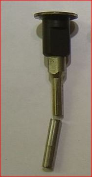

Dieseltronic писал(а):штифтовка ротора- идеально подходит штанга форсунки
по-подробнее можно от какой форсунки нужно? у меня кстати тоже выпал штифт из ротора, когда хорошенько тряхнул его ::-(: А если подобрать шарик от подшипника и туда его забить, не проканает?
