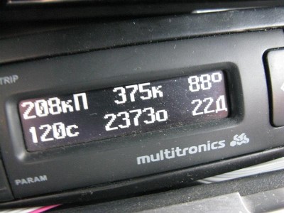

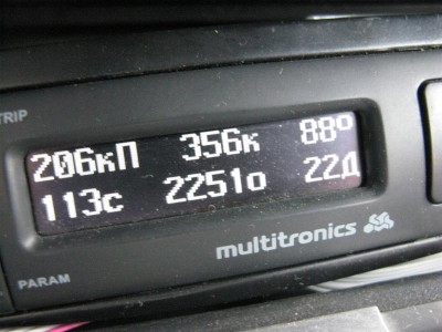

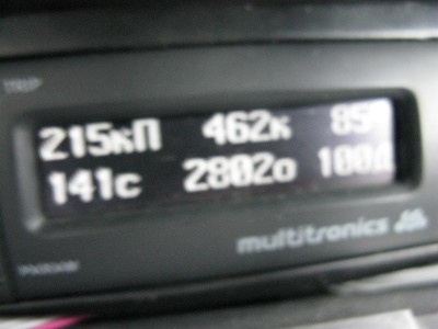

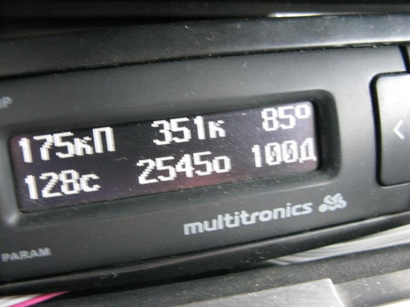

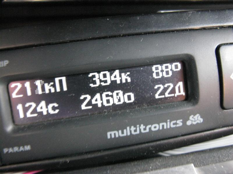

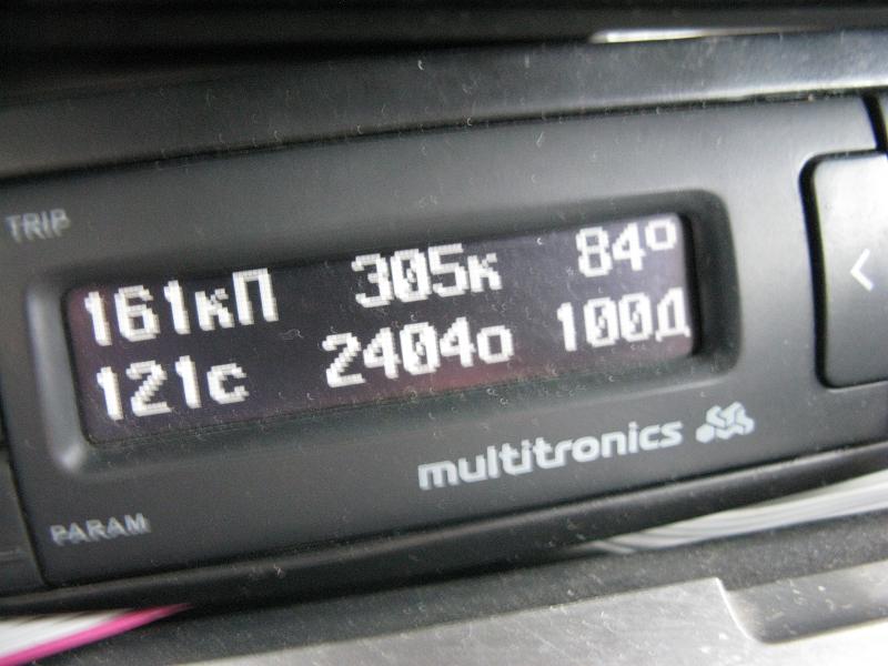

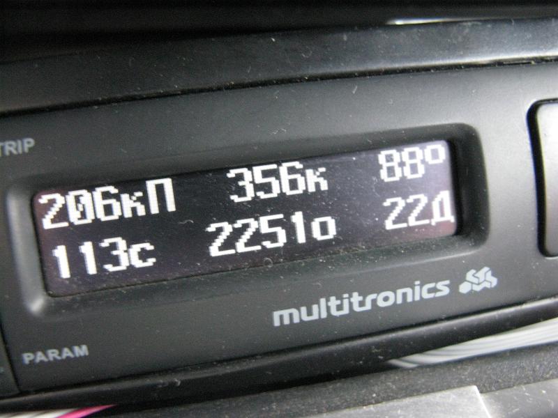

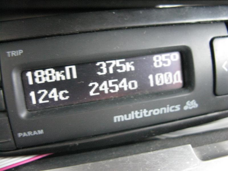

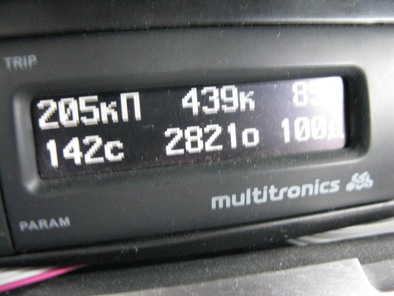

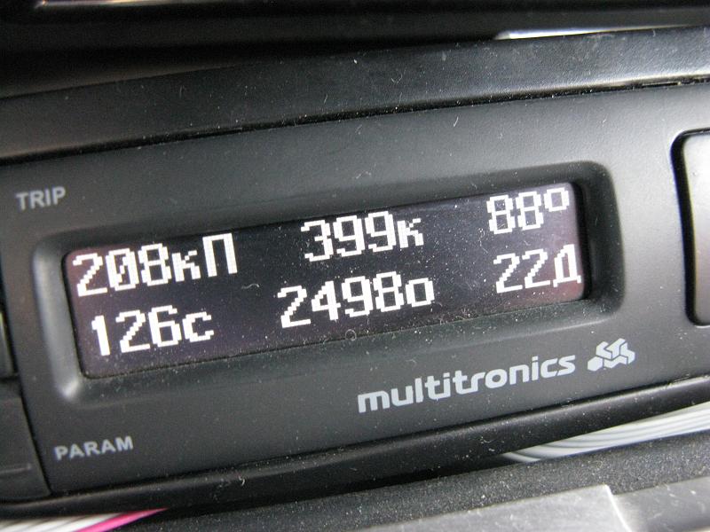

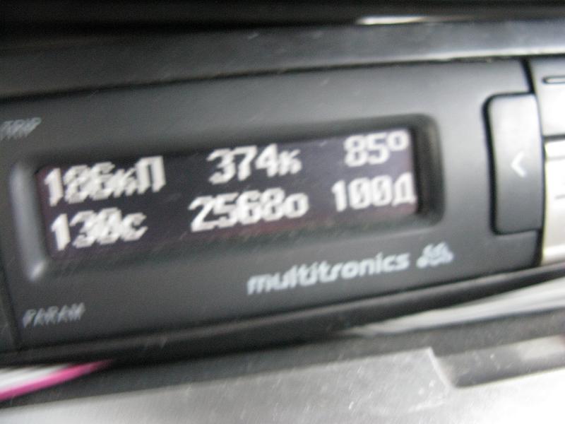

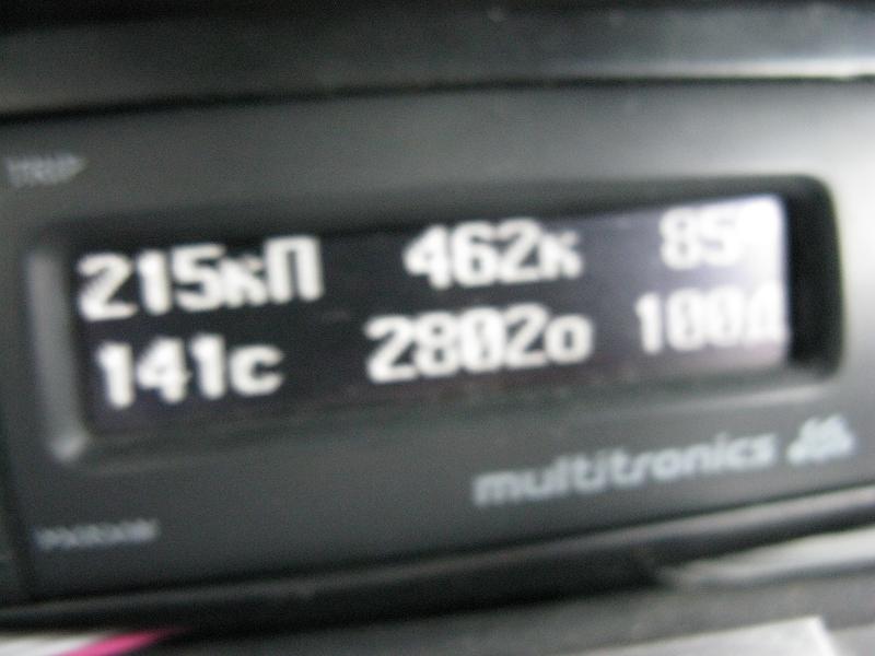

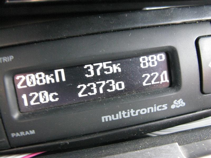

Смотался Кемерово-Белово-Кемерово. Расстояние между городами небольшое, порядка 150 км. Но город Белово находится строго на юге от Кемерово. Разница в погоде потрясающая! В Белово вообще нет снега ни на полях ни в городе. В Кемерово снега еще много, на полях снег сплошной и совсем не тронут....
Когда поехал назад домой в Кемерово, то сделал несколько фото, все строго последовательно во времени....
В городе Белово маршрутный компьютер показывает +19 градусов и реально жарко, некоторые люди ходят в майках, в Кемерово всего +6, достаточно холодно и не комфортно.
Резкая граница по погоде проходит где-то на половине пути. Может рельеф как-то влияет, может еще чего, но в течении 20 минут погода поменялась кардинально.
И вот как ведет себя заслонка, я ехал по трассе Белово-Кемерово строго на север....
В 17:36 и до этого времени, заслонка была всегда прикрыта и открывалась только если турбина дула выше 220 кПа. Если было 100-220 кПа - то была всегда прикрытая.
Температура на улице при этом была 15-16 градусов (на трассе немного холоднее чем в городе). На педаль газа заслонка не реагировала, только на турбину и открывалась только если надув был выше 220 кПа. Хоть что делай - прикрыта и все!!!
В 17:54 температура резко упала до +6...+8 и заслонка стала открыта полностью и всегда.
А вот и фото этого процесса...
Эти были в 17:36 - 17:37 при температуре на трассе +15
А эти немного позднее в 17:54 при температуре на трассе +6
На фото показано
1-я строчка МАП, МАФ, Температура двигателя
2-я строчка Скорость, обороты двигателя, % открытия дроссельной заслонки.
Вот сижу и думаю.... вроде при прикрытом дросселе турбина дует больше, но как это возможно?
Также понятно что №1 и №2 однозначно влияют на саму ЕГР....
Есть наверное какая то граница по температуре во впускном коллекторе, после прохождения которой ЕГР начинает работать в полную мощность и начинает прикрывать дроссель....

Посмотрел. И в пробке, и в движении, и на месте. Ещё больше утвердился в догадке, что заслонка прикрывается в зависимости от ТРЕБУЕМОЙ нагрузки на двигатель. Если водятел показывает, что ему требуется увеличить нагрузку - ускорение, движение в горку С РАЗГОНОМ, старт с места - заслонка 100%. Если нагрузка не требуется - накат, ХХ на месте, движение в горку с нажатым газом даже - НО! при условии слабого нажатия на педаль и снижении скорости - заслонка прикрывается. Т.е. вот стоим на месте - 22%. Трогаемся - 100%. Отпустили - накат- 22%. Чуть прижали и стали чуть-чуть ускоряться - 100% Чуть приотпускаем - но разгон есть - 77%, 65%, 54%, 45%, 22% - чем меньше разгон становится похож на накат, тем сильнее заслонка прикрывается. Прижали чуть-чуть(!!!) сильнее, но замедление кончилось и мы показываем, что надо или ускоряться - 100%
В общем, неадекватности как при заглушке не заметил. Да, бывает и в горку 22% - но если вдуматься, что мы действительно в этот момент хотим (как жмём на педаль) - достаточно всё логично. При отсутствии (снижении) нагрузки заслонка стремится прикрыться. При увеличении - открывается. При этом само по себе положение педали как-то не особо и роялит, только динамика изменения нагрузки.
При этом есть "всплески" непонятности :) Например, в течении 5 метров (пробка) один раз при остановке 22%, второй раз через 3 секунды - 100%. Или вот ещё интересней. Накат перед светофором. В зависимости от нажатия на педаль газа - ну, не полностью отпустил и подкатываюсь ОСТАНАВЛИВАЯСЬ, но с газом - 45%, 33%, 22% - чем меньше педаль газа нажата, тем сильнее заслонка ЗАкрыта. НО! Если педаль газа отпустить совсем и накат вообще без газа - вполне может СРАЗУ стать 100% Чуть тронешь педаль (всё равно замедляемся) - 22%. В другой раз и при накате без газа 22%...
В общем, явно есть логика... тока она непонятна ::-D:
Но ощущение такое, что заслонка отслеживает ТРЕБУЕМУЮ нагрузку на двигатель. Чем меньше просишь - тем сильнее заслонка прикрывается.
Всё по моим наблюдениям, размышления не претендуют ни на что, сильно не пинать ::-D:
