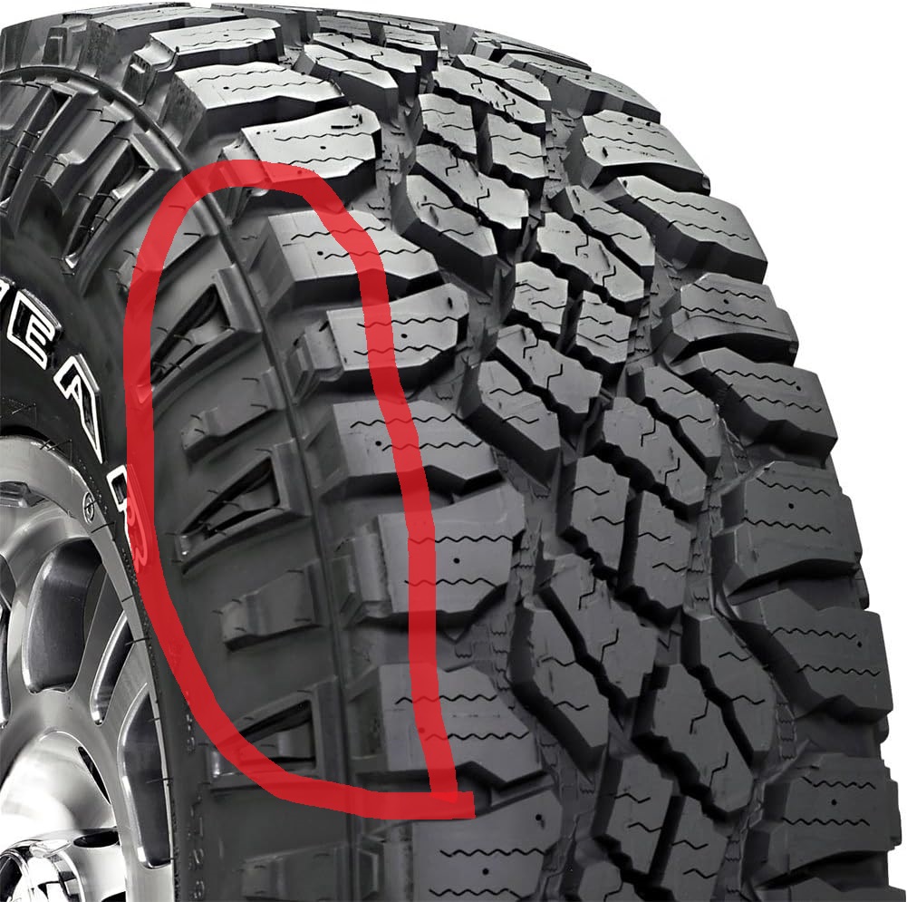

Sherkoch писал(а): 22 май 2024, 16:25 это было бы и на скорости ещё, а тут - исключительно при поворотах в крайние положения и на низкой скорости
а Вы на большой скорости умудряетесь до крайних положений крутить? :=-O:
Sherkoch писал(а): 22 май 2024, 16:25 колёса штатные
тоже штатные, но при полном вывороте при движении "назад" хруст еще тот. и это именно подкрылки цепляет. а при двежении "вперед" нет )

Алексеич58 писал(а): 22 май 2024, 19:35 У меня всё штатное, но никогда ничего
Алексеич, "штатное" "штатному" рознь. на "гладкой шоссейке" тоже все было тихо, а при переходе на всесезоний с боковыми грунтозацепами - они и стали цеплять за пластик. а размерность одинаковая, вопрос только в "рисунке" )

belinex писал(а): 23 май 2024, 19:56 на "гладкой шоссейке" тоже все было тихо, а при переходе на всесезоний с боковыми грунтозацепами - они и стали цеплять за пластик. а размерность одинаковая, вопрос только в "рисунке"
Максим, так у меня и на зимней резине, шипованой, ничего не задевает! Думается мне, что не в резине совсем дело! :*VICTORY*:

Алексеич58 писал(а): 23 май 2024, 20:58 на зимней резине, шипованой
Алексеич, ты немного не понял.
вот эта часть
цепляет. на твоей шиповке есть такое?

belinex писал(а): 24 май 2024, 19:30 на твоей шиповке есть такое?
Нет, Максим, такого уже нет - моей шиповке уже 14 лет! :)
