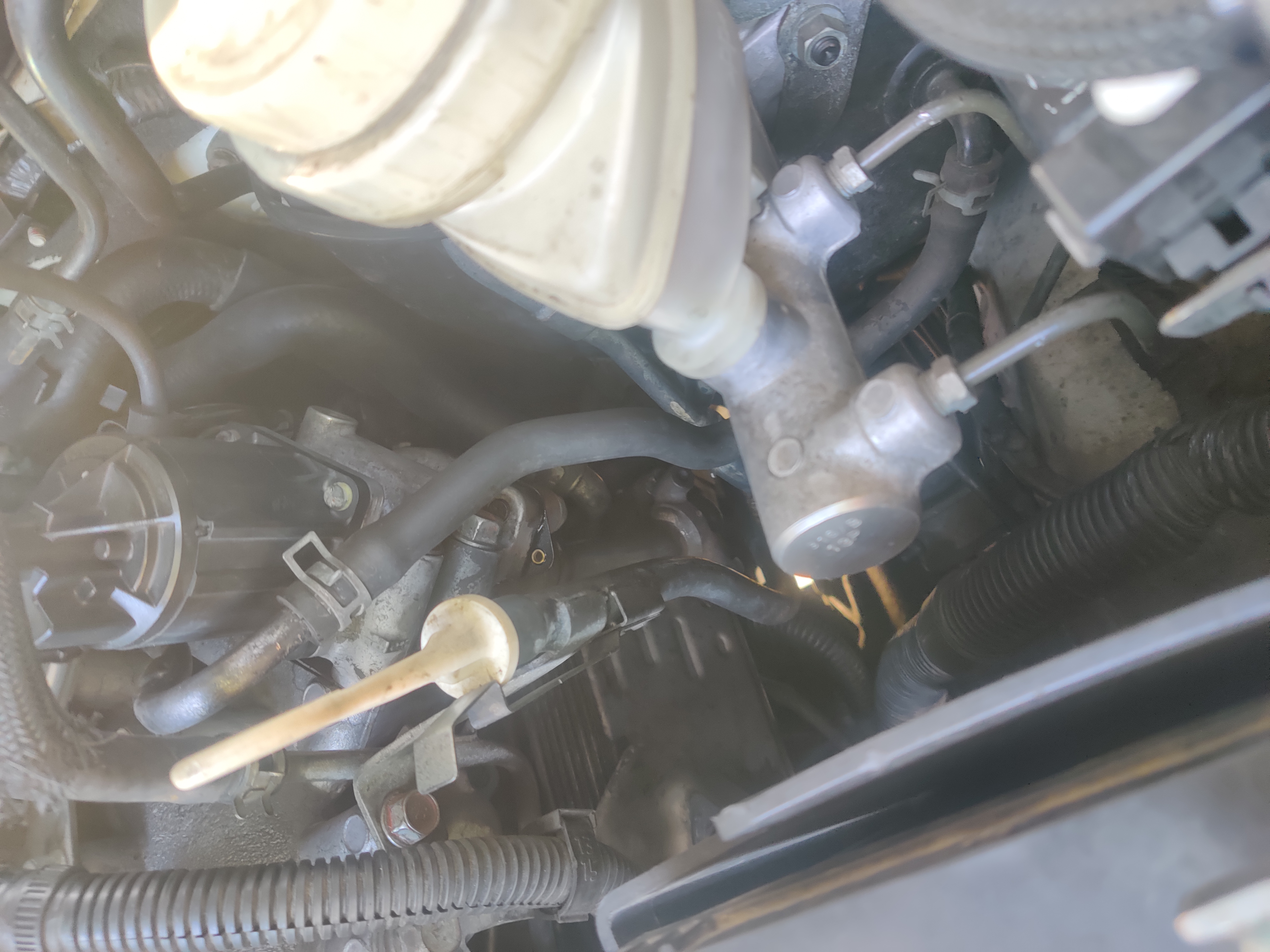

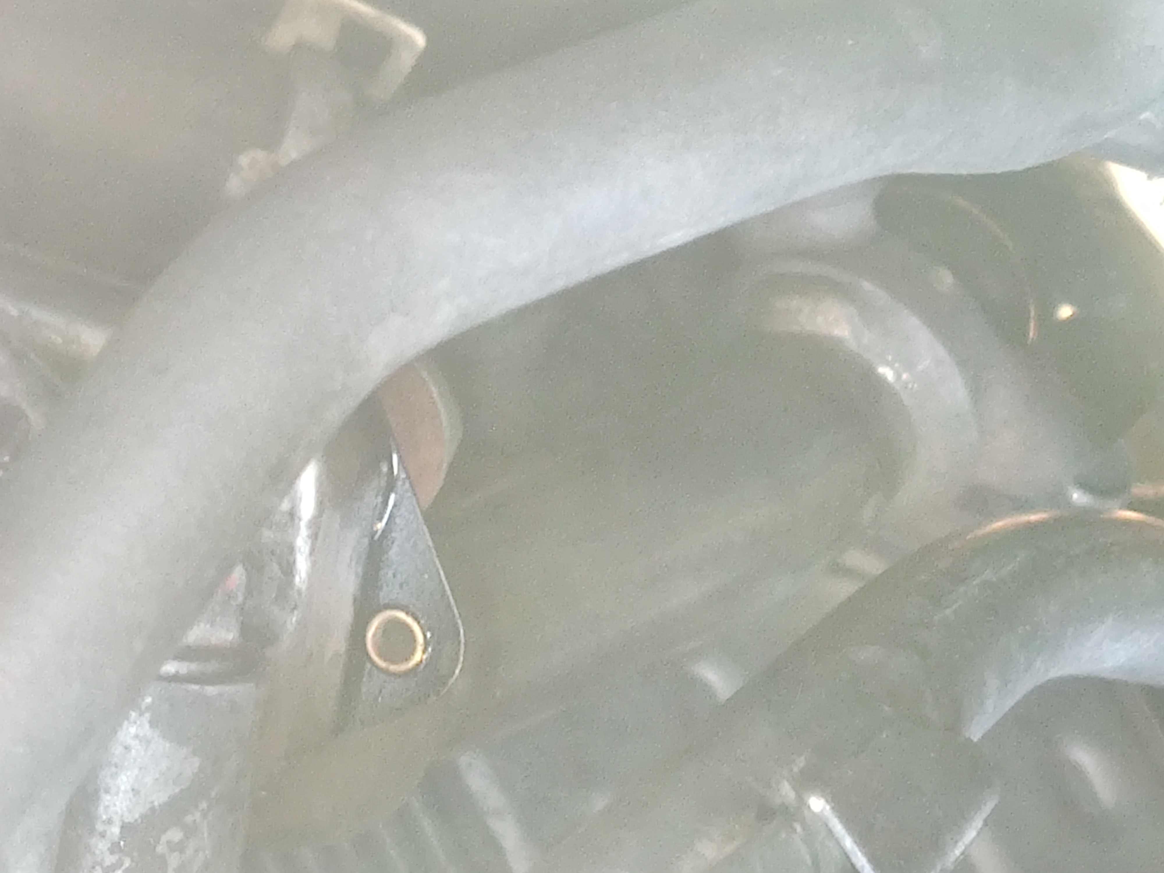

Нужна помощь уважаемых донов. Спорт 2013 г, ЕГР заглушен давно на Барсе. В этом году пошла течь. Не пойму откуда, но остатки на прокладке. Соляра. Что думают уважаемые доны?
Сообщения: 57478
Поблагодарили: 4803 раза
Помогите информацией новичку! "вопрос-ответ"-III
Это масло из впуска.
Где стоит заглушка ЕГР?
