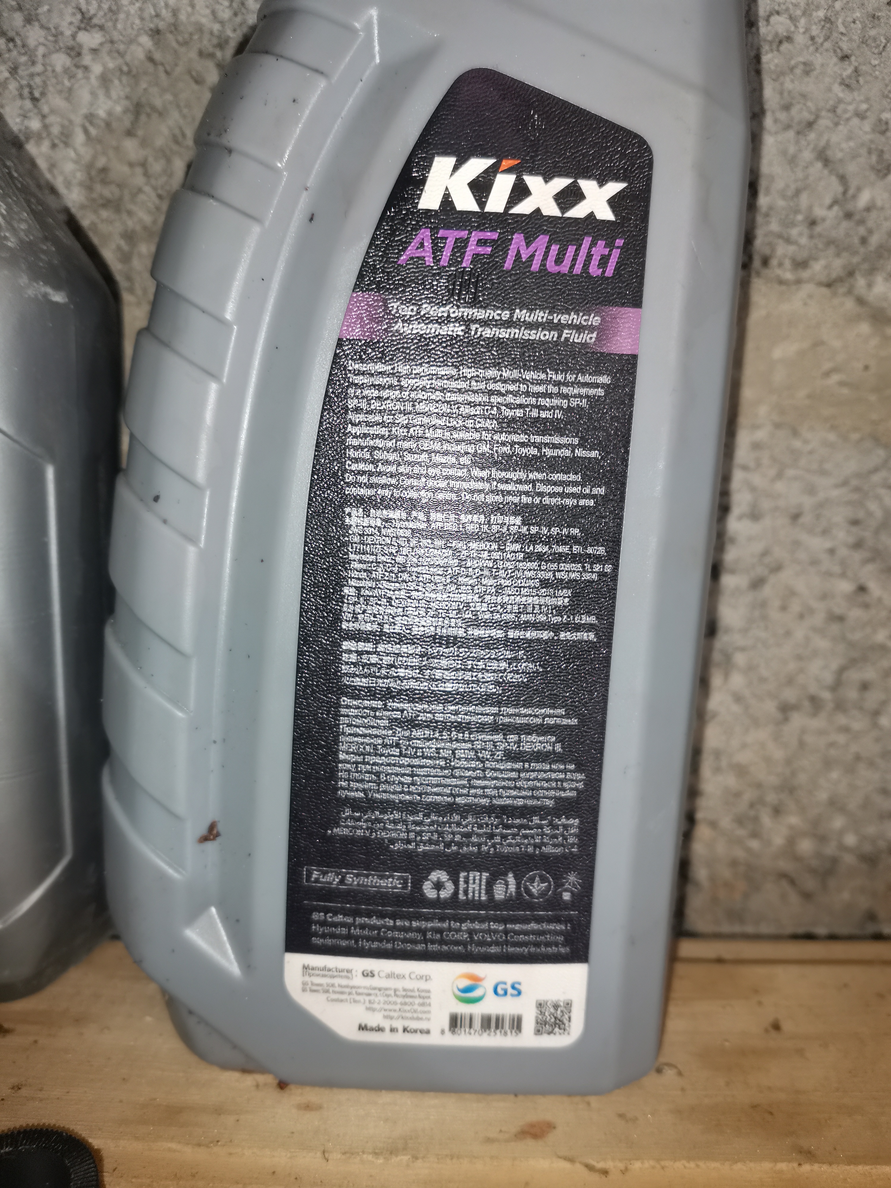

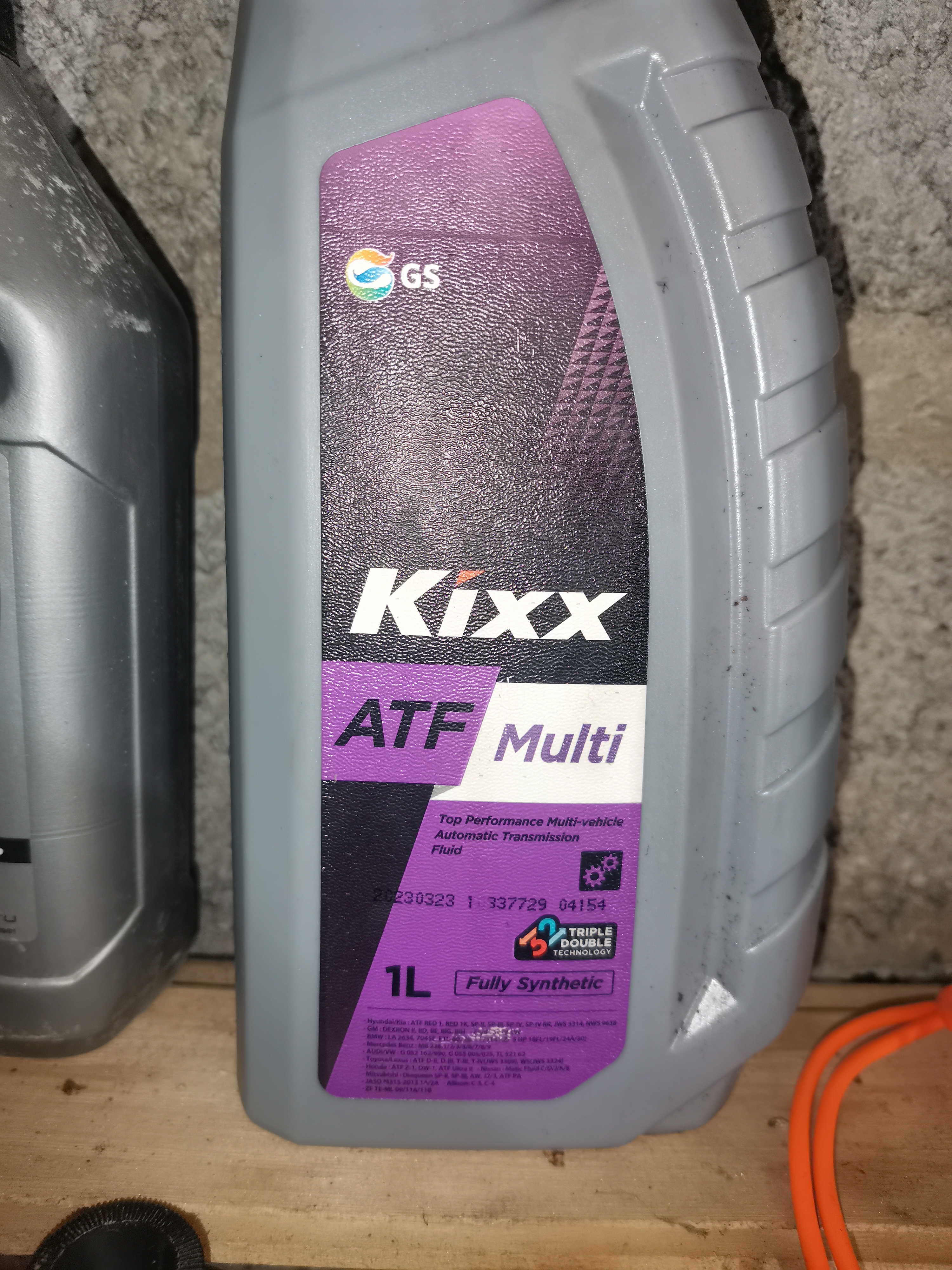

А в АКПП залито Петро канада дура драйв. Уровень чуть ниже. Если грамм сто залить АТФ мульти вот такой как на фото. Ничего страшного?

Prеdator1, даже спецификация митсу на этикетке присутствует, так что, если не паленка - лей смело.
но в производителях я не силен, такого не знаю

То есть если немного подмешать ничего страшного да? То есть производитель то другой

Лей.)

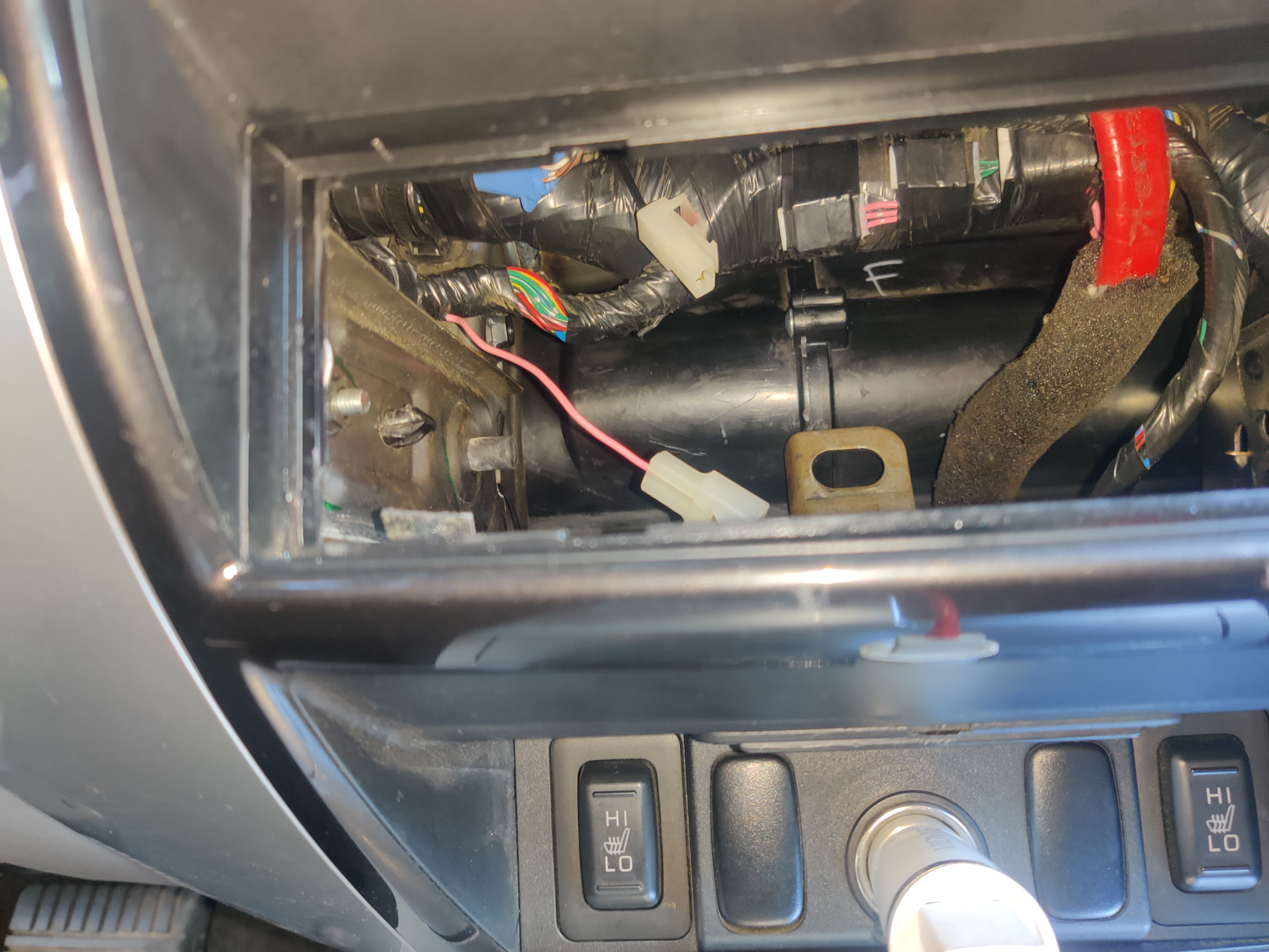

Товарищи, пришло время поменять магнитолу. Снял прежнего 1 дин Пионера, поставил современную (родная уже давно снята). Вижу два разъема, которые не соединены: провода розовый и черный. Недавно торпеду снимали и меняли испаритель кондея, может забыли соединить. Что это за провода никто не в курсе? Соединить их физически можно, фишка подходит и они дотягиваются друг до друга.

розовый это антенна (С-132) далее по цепочке к (С-132-1) провод на всем участке розовый. Соединять с черным не надо. Черное это земля (С-131) на корпус штатной магнитолы был.

Блин...черный с красным...я не электрик, но тестер взял бы да проверил что там за напруга.

Спасибо! Промелькнула такая мысль, но лучше уточнить, когда не знаешь. А так да, как уже написали: увидел черный с красным (розовым) сразу соедини! Оценил! :*VICTORY*:
Хотя в этом случае вряд-ли что-то случилось бы, а прозвонилась бы только масса. Надо глянуть, есть ли управляющий провод для антенны на балайке. Не припомню, чтоб попадался он мне, и Пионер явно без него отработал свой век.
