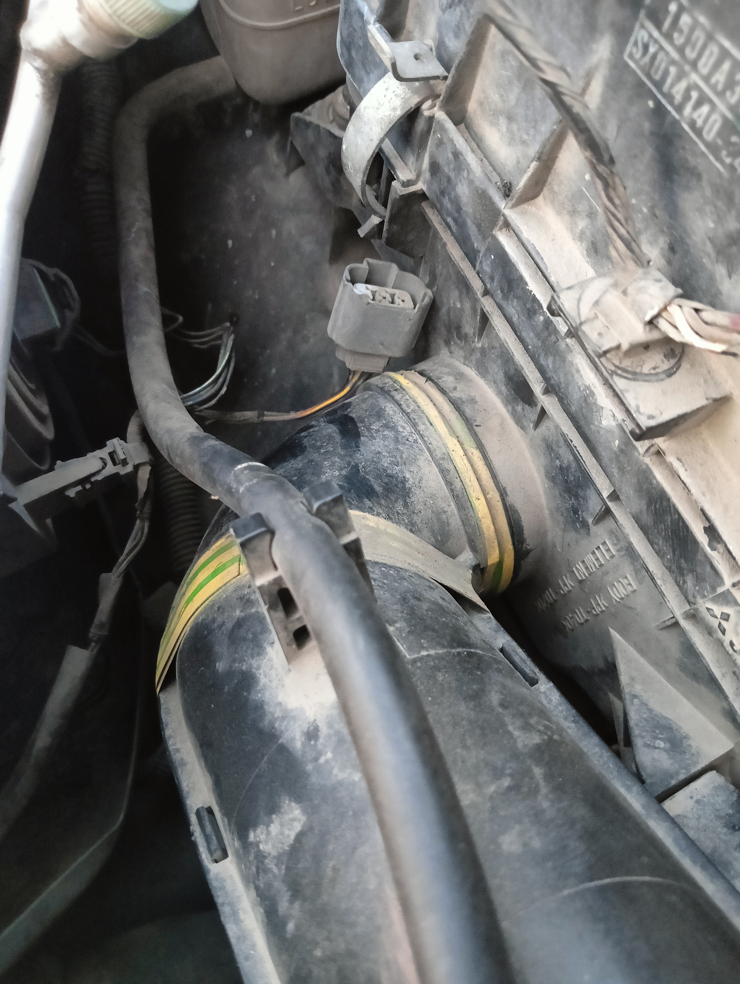

Здравствуйте, помогите идентифицировать разъём. Был обнаружен болтающимся под воздушным фильтром. Где то стоял, судя по следам отктверток на нем. Машину только приобрёл, иду по следам старого хозяина. Ответной части в радиусе действия не обнаружил, на блок-фаре все разъемы на месте.

Корректора
Помогите информацией новичку! "вопрос-ответ"-III
Добавлено: 12 сен 2024, 16:13
Aumummi
Погрузился в тему... спасибо
