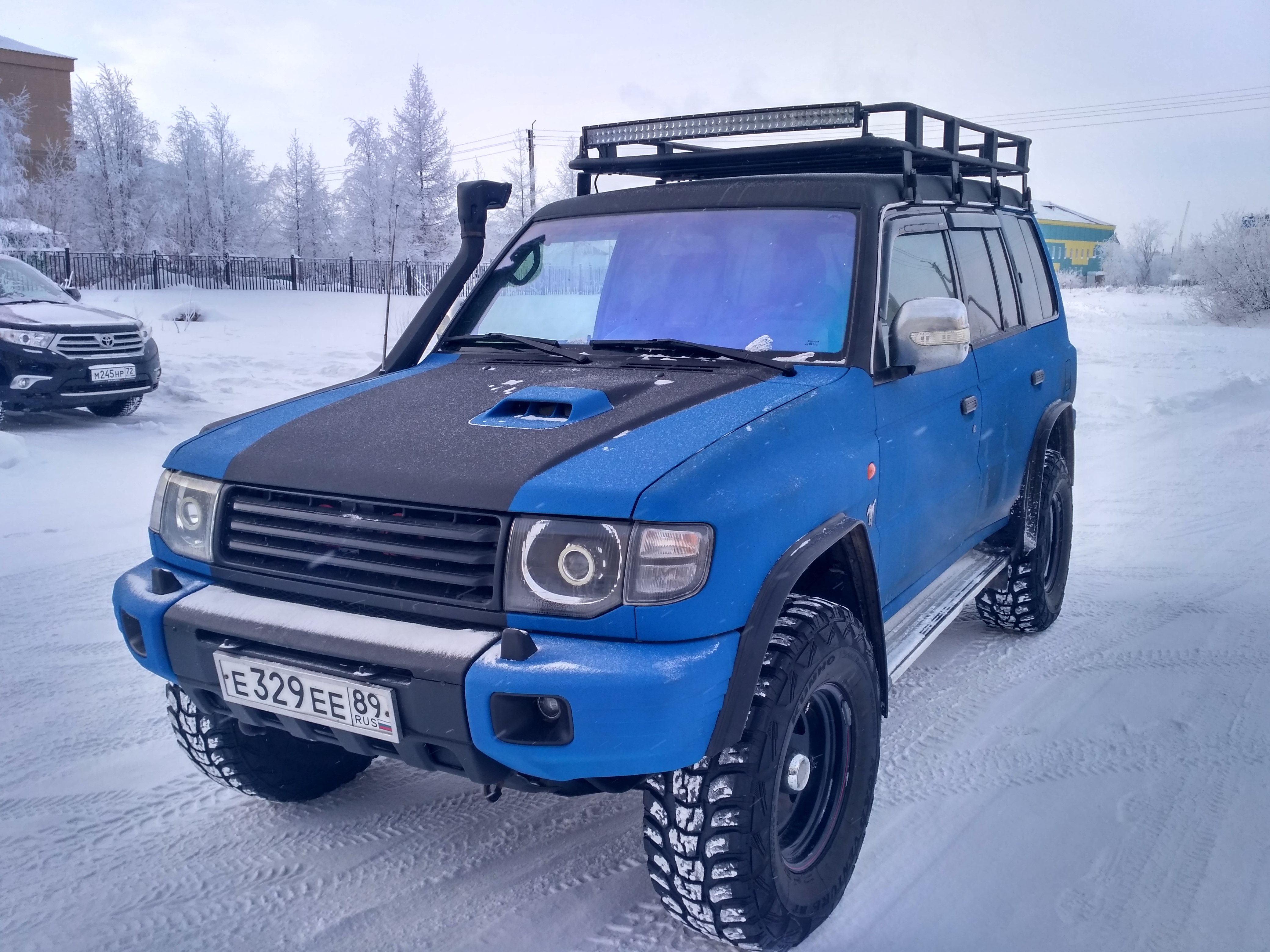

Перечитал всю ветку и нашел максима 762, 764 что не нравиться. Понимаю что бфг не тот, поэтому уже передумал в сторону двух комплектов.alex2x2 писал(а):Федырыч медленно точится, но зато в грязи просто не едет. Федырыч-это уже прошлый век.Е.Б. писал(а):Так а с чего цены приятнее? Сколько мониторил, один типоразмер в ширину и высоту на 15 диск дешевле. Именно поэтому сейчас с 16 хочу перейти в 15-шки, ковка уже лежит, теперь осталось денег выкроить на 4 новых бфг в 35/12,5.SELENGER писал(а):Ну вот я то же перехожу на r16 , потому что типоразмеров больше , и цены приятнее )
Хотя я ярый поклонник кл71, за его поведение в снегу, но точится он у меня уж больно быстро, но я его и не переобуваю никогда, поэтому будем пробовать Фёдоровича.

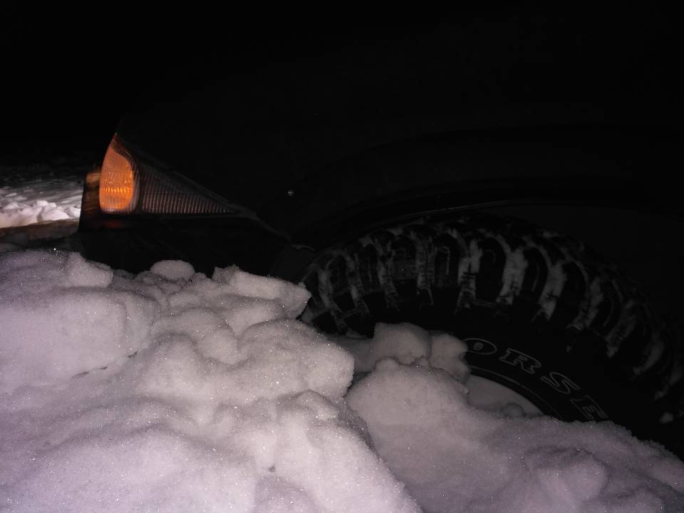

Из северного опыта:
По комфорсерам ребята отзываются не плохо, но при покатухах л200 второй который, на комфорсер 285/75/16, передний силовик, шноркель, кунг, на 8 диске и ссанг спорт на комфорсер 285/75/16 с железом вместо бамперов, кунгом, на обоих блоках, диск 8, моя двойка рестайлинг, шнорк, багажник, куча болота в раме, диск 8, кл71 285/75/16, при приблизительно одинаковом давлении (почти нули, травлюсь на слух или удар по покрышке, обычно выходит 0,1-0,3), кл71 при моем весе держат лучше, корд уверенно сидит на диске, комфорсеры забиваются между хампом снегом, дотравливают и раззуваются. Думаю сказывается мягкая боковина.
Кстати в почете кл71 и айроки, т.к. лучше всех показывают себя в снегу, бфг км2 не плохо держится судя по покатухах и рыбалкам, сам не катал.
Катал тойу МТ, на патриоте, продал с приходом зимы.
Купера стт в размере 265/75/16 зимой дубовые и для передвижения не годятся совсем, по весне тоже не понравились, в болотах показали себя как нокиан суф, которые в том же размере зимой выше всяких похвал.
КЛ71 и СТТ крайне уязвимы при таянье снега, поэтому приходится ездить крайне аккуратно, в это время снег самый подлый. В остальное время зимы 285/75/16 зачастую тонкая грань для п2 длинного в моем конфиге по проходимости по глубокому снегу, лебедка товарищ если есть за кого зацепиться, поэтому хочу перейти на 35-й.
Кстати в моду входит авторос, но для п2 это анрил.
На фото кроме плюхи, глубина снега не менее метра.

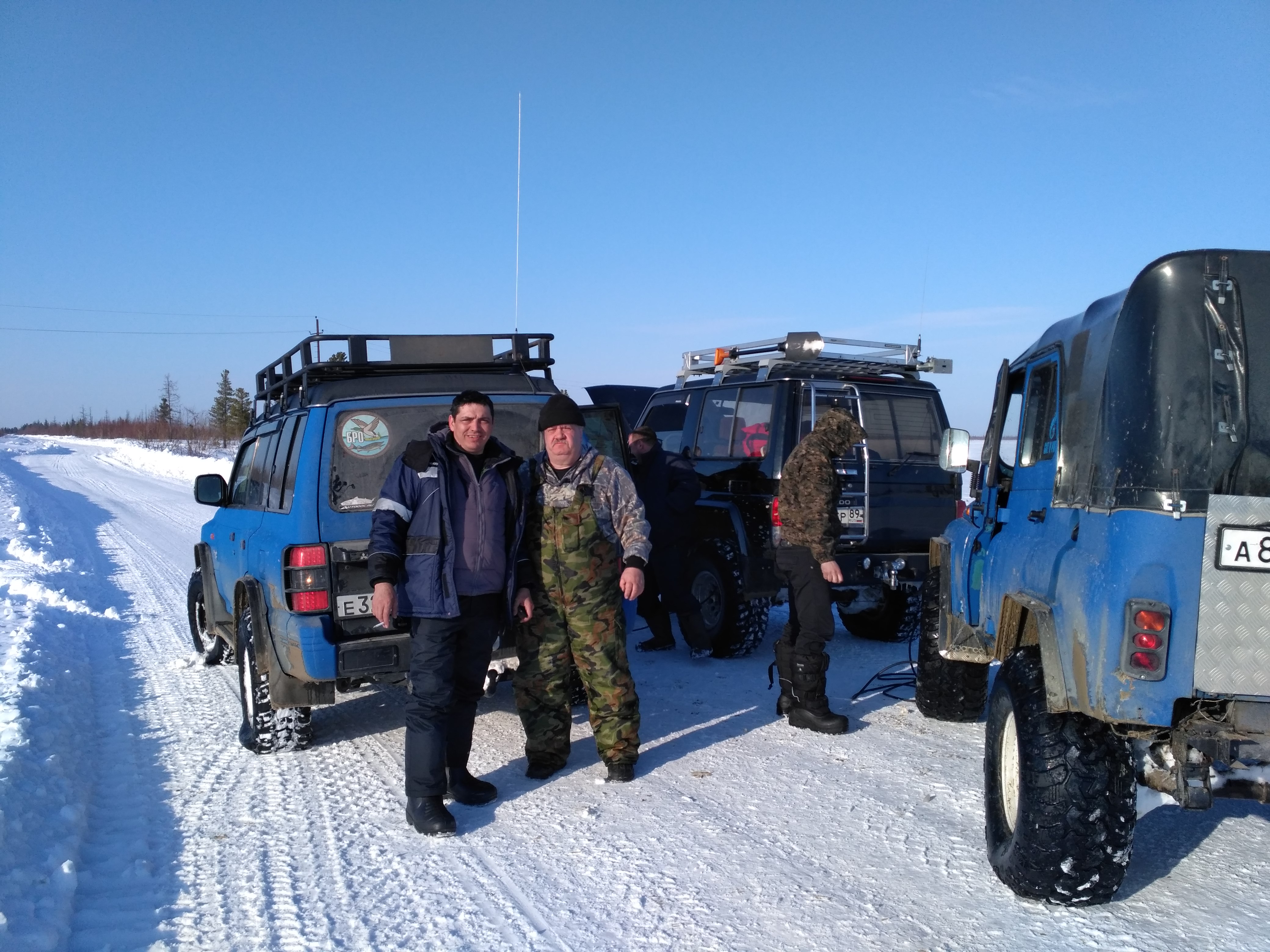

На покатухе где ссанг, далеко уехал только форд на авторосе, на тот момент на 35, но там корч на блоках, двух раздатках и т.д., и хайлюксе старый на 39 айроке, остальные барахтались в 100-150 метрах от дороги, в т.ч. 70-ка короткая на 36 айроке.
Время начало весны, снег трамбуется по пояс. Своим ходом выехали бронко, хайлюкс, 70-ка и я. Я один раз домкратился, 70-ку пару раз подтаскивали, ссанг раззулся и вытаскивали.
