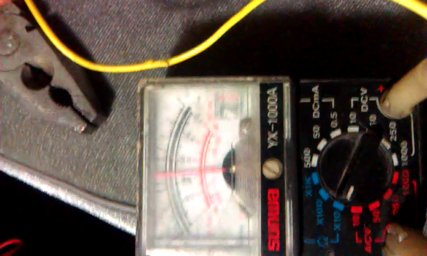

потому что ты сопротивление измеряешь...Mr.Maddog писал(а):Почему стрелка стояла на середине шкалы тестера даже когда зажигание выключено,да и лямбда отключена?"

было получается во всех положениях перепробовал.dvm99 писал(а): Ну я ж не знаю, как у тебя подключено было... Распиновку посмотрим, там и поглядим...
Но вообще, датчик подключен к контроллеру, а он всегда подключен к питанию, даже без ключа...
Я переключал во все положения тестер.единственное на чем он мне показывал-на сопротевлении.а на чем надо?
93 год рождения, 3 л ,E-V43W акп-V4AW2.31х10,5х15,кома 9000,пружины сафарёвские,нелинейный бодик+6... Строимся потихой. Продан,но скоро куплю обязательно митсубиси...

МДМ писал(а):потому что ты сопротивление измеряешь...
О Господи!Mr.Maddog писал(а): было получается во всех положениях перепробовал.
А я и фотку не видел...
Хоть бы спросил!
Этим тестером ты ничего не увидишь ВООБЩЕ!

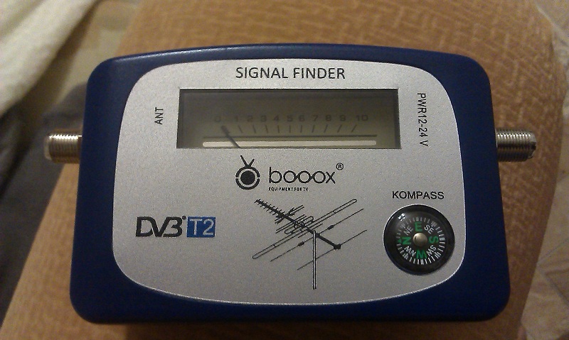

помогите определиться с подключением КД,да и тогда что за тестер нужен?Ищу пока старинный магнитофон.....

Дмитрий,ну вот может это подойдет?тут и свой резистор есть,и динамик,и компас!только к чему припаять там провода?могу его разобрать и потроха сфотать..

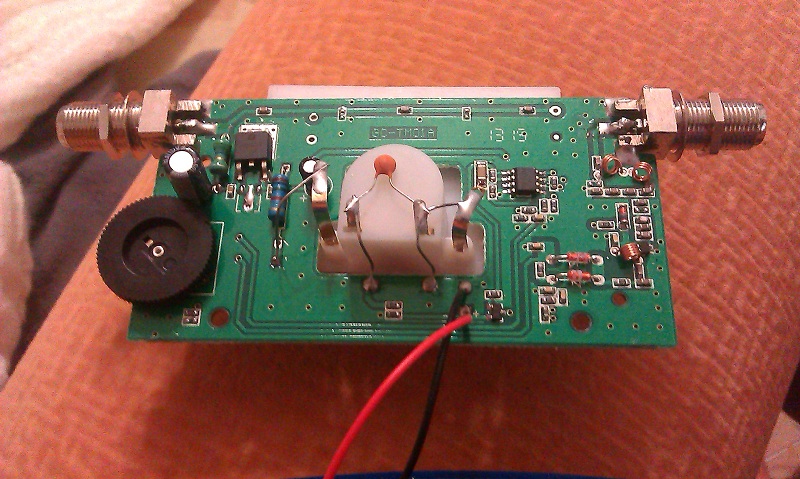

Re: На горячую не заводится совсем.
Не знаю... Мож подойдёт, мож нет...
В ней на индикаторе 4 вывода, а должно быть два... Если два лишних - подсветка, то фиг с ним...
Ткнись своим могучим тестером в двум центральным выводам индикатора на режиме измерения сопоротивления (как на фото только переключись на 1к). Если стрелка НА ИНДИКАТОРЕ этой приблуды отклонится на максимум, то подойдёт.
На резисторе где-то возможно есть цифры и буквы, озвучь их.
да,там подсветка.она отклонилась до 8,но встает на 6.цифры и буквы искал-нету их(
Тогда мож что-то и выйдет...Mr.Maddog писал(а):да,там подсветка.она отклонилась до 8,но встает на 6
Переменник выпаяй из платы, будешь его замерять.
Возьми тестер (батарейки в нём чтоб не полудохлые были, а нормальные!!!),
ставишь переключатель на тот же предел (х1к),
потом выставляешь не тестере "0" следующим образом:
замыкаешь щупы тестера между собой, стрелка на нём должна отклониться вправо.
Сбоку у тестера есть регулятор, ты должен им поставить стрелку на самое начало шкалы в правом положении.
Сопротивление (Ом) по-моему на самой верхней шкале находятся, ты должен выставить "0 Ом".
После этого размыкаешь щупы и цепляешься к двум крайним выводам выпаянного из платы переменника и смотришь, сколько покажет по шкале.
Предупреждение: когда будешь замерять, к выводам руками не прикасайся, по крайней мере хотя бы к одному из них (иначе своё, человеческое сопротивление замеришь).
Кошмар какой то!Тестер на 0 не выставляется.Кручу, ничего не происходит со стрелкой.С проводами на этой лямбде запутался полностью.
4 числа товарищ с отпуска приедет,у него на работе всякие деки,усилители есть,сказал найдет что нибудь...Говорит цифровые точно индикаторы есть(подойдет?),а стрелочные поглядит в списанном хламе.
