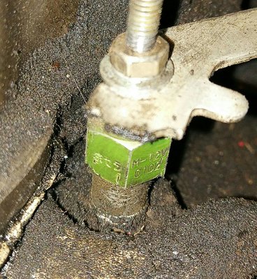

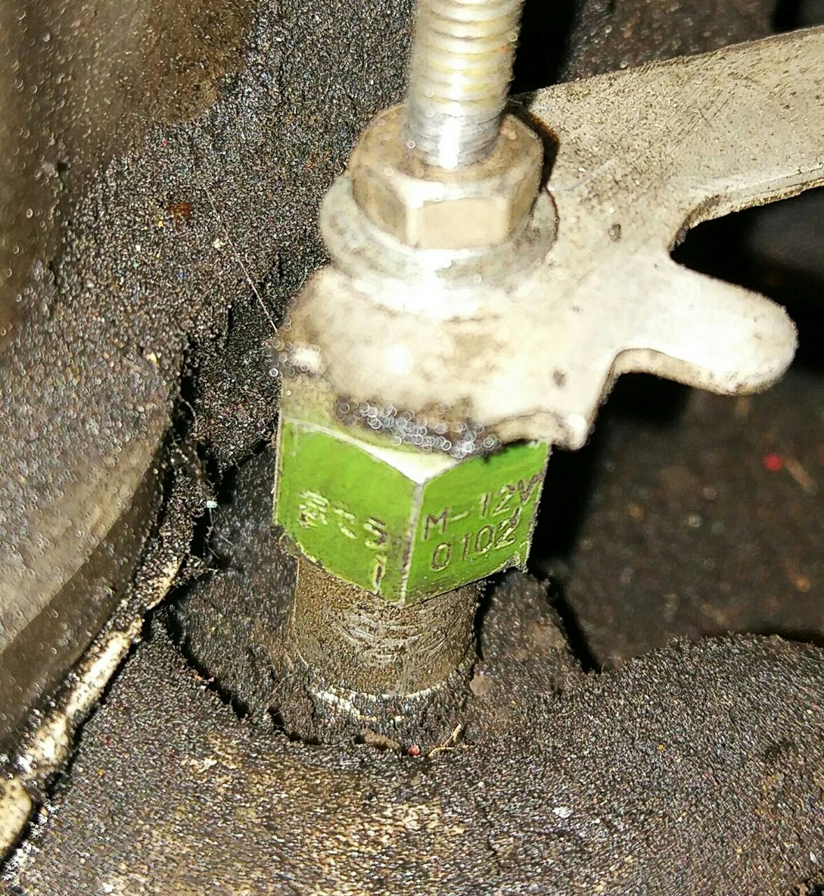

Доброго времени суток. Помогите определить свечу по фото.

Прошу помощи в определении системы накала. Авто П-1 1990гв 4D56 vin JMBL149GWLJ455671 на холодную вообще не заводится(только эфиром и каптит минуты две белым дымом) на горячую с пол тыка без проблем и дыма. Выкрутил свечи, стоят NGK y115t1 12в, все рабочие. При повороте ключа зажигания на приборке загорается красная лампочка свечи накала, потом эта лампочка меняет цвет на зеленую, после того как авто завелось, лампочка гаснет, но релюха хаотически трещит и щелкает. Хочу попробовать восстановить систему. Подскажите какая система накала стояла изначально и под какие свечи? Спасибо.
- flamer
- Сообщения: 2337
- Зарегистрирован: 20 май 2005, 12:34
- Двигатель:: 4D56t;4D56EFI;
- Мой автомобиль(и):: П-2 1993,П-2 2004
- Откуда: Ленинградская обл.
- Откуда: Мончегорск-Волхов
- Поблагодарили: 106 раз
Re: 4D56 Оно, конечно электрика. Но дизельная. Свечи.
Модель [30Q] PAJERO/MONTERO(EUR) (L04,14#)
flamer Спасибо!
Получается у меня оригинальная свеча на 12V md-050212
А это какая система накала? Как называется?
Похожа на MD092392. Что так грязно вокруг свечного колодца?velzevul88 писал(а):Доброго времени суток. Помогите определить свечу по фото.
Super Quick Glow.sev_igor писал(а):flamer Спасибо!
