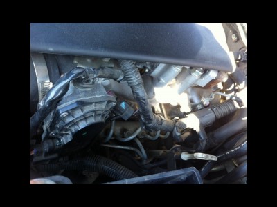

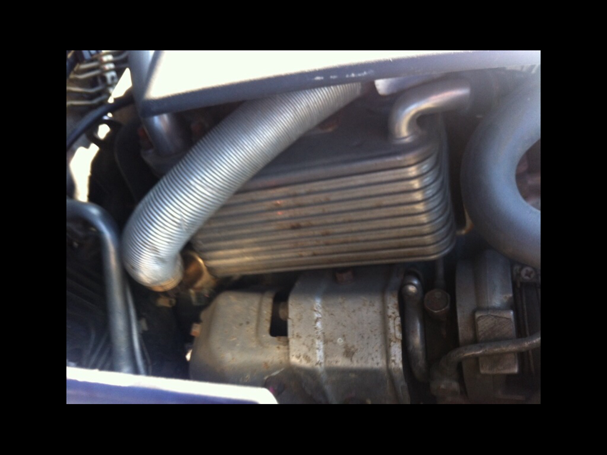

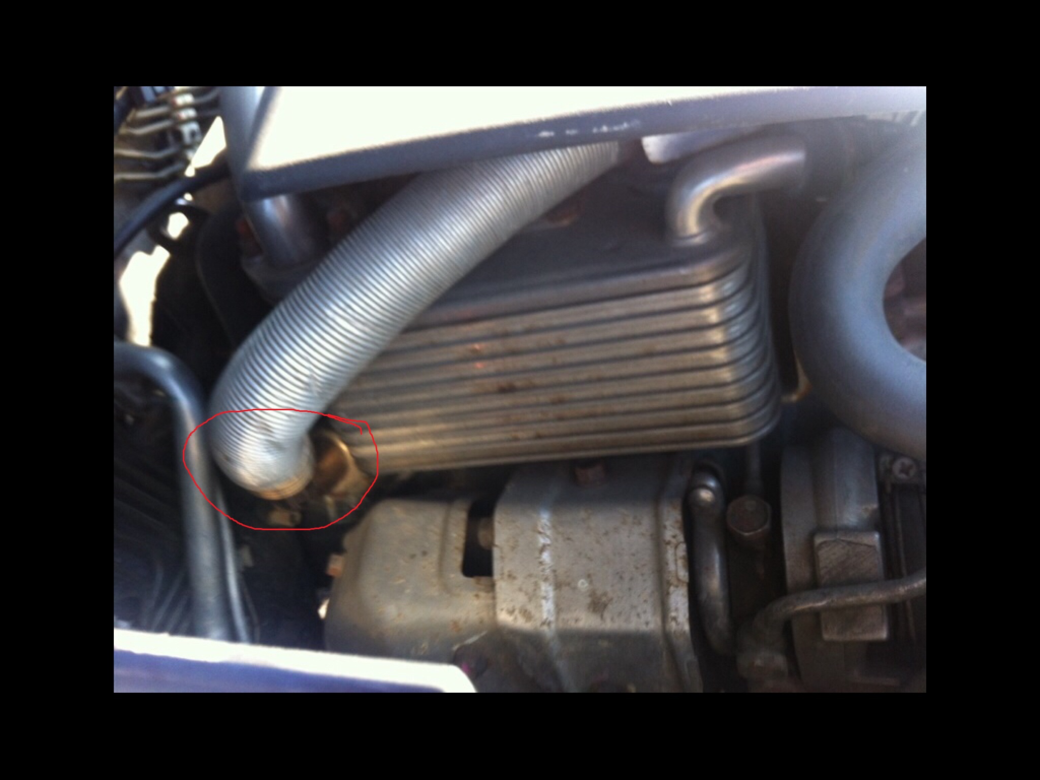

Ребят скажите где мне заглушить егр?
У меня цепной мотор 4м41машина спорт в новомкузове самая первая
МЕ 200542 закроет?

Я в "этом" месте заглушил.

den1ska писал(а):Я в "этом" месте заглушил.
Одну хватит заглушку me200542?
Смотрю на форуме , на некоторые двигатели по 3 три ставят..

Сообщение winter1971 »
А некоторые вообще демонтируют. Одной достаточно. ЕГР в системе нужен. Даже заглушенный.
