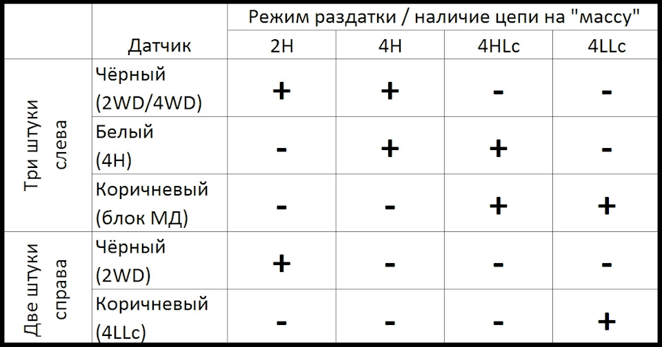

1) На раздатке 5 датчиков( бывают неисправны датчики, бывает обломаны провода/нарушен контакт между клемой датчика и самим датчиком) - звонится китайским тестером. Двигаете актуатор раздатки из края в край(+/- подаем -/+ подаем) и смотрите чтобы каждый датчик выдавал поочередно короткое замыкание на корпус раздатки/ либо бесконечное сопротивление. По датчикам раздатки ошибка 32, если не прав, поправьте меня коллеги! Самодиагностика выполняется скрепкой/проводком. Диагностика - диагностическим прибором. По переднему мосту ошибка 35 если мне не изменяет память.

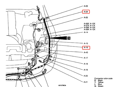

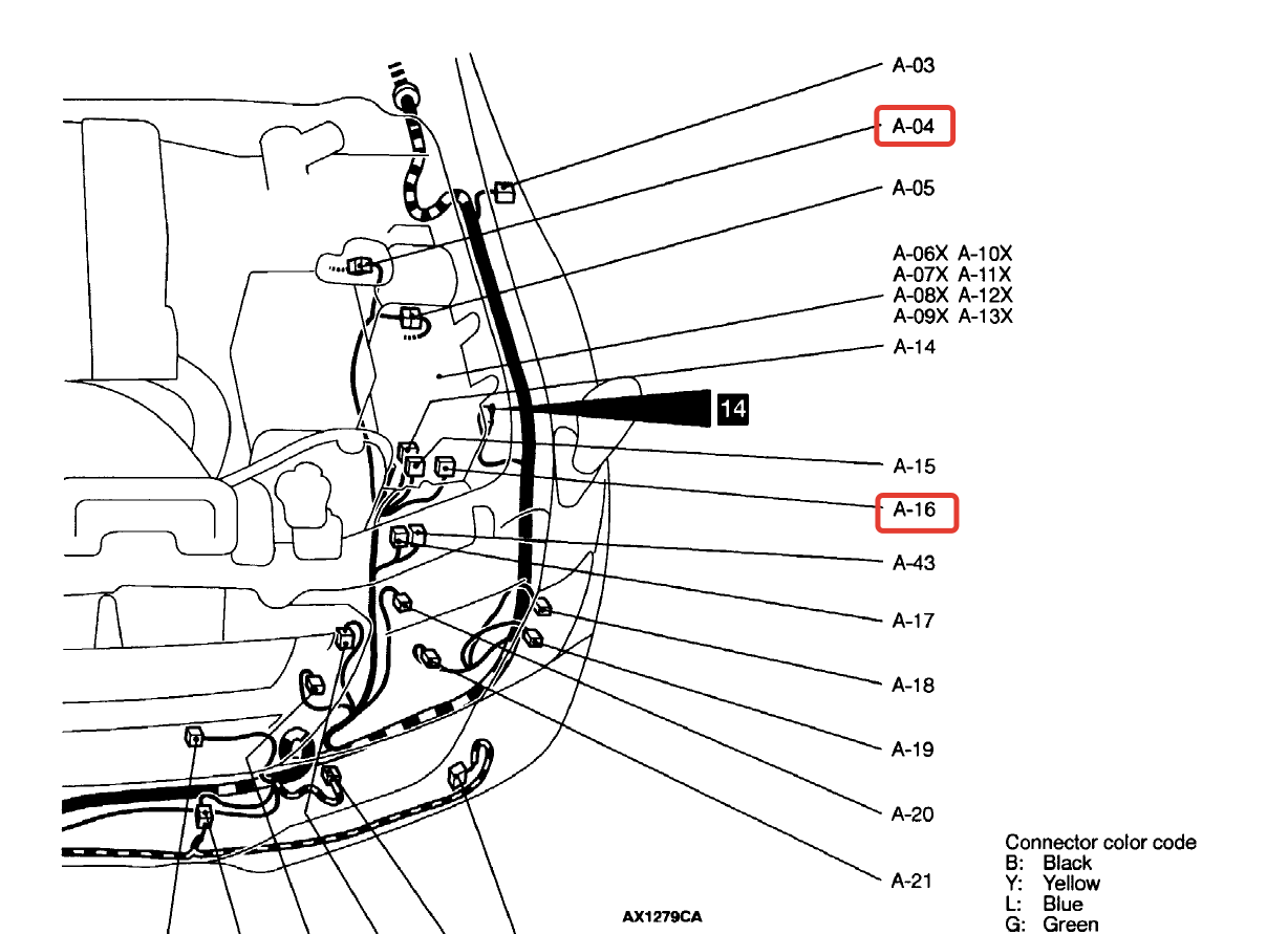

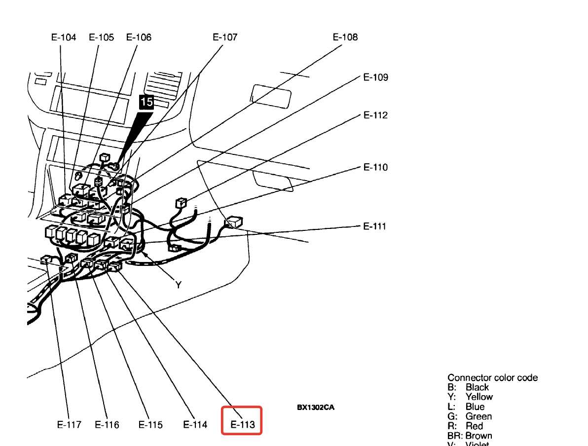

Небольшой обзор, будет полезен владельцам Монтеро:
в выходные добрался до ЭБУ раздатки с целью прозвонить провода от соленоидов и 5 датчиков рк.
Запасся мануалом и распечатанными схемами, начал звонить 41 контакт, что что-то не то, понял сразу, т.к. микроскопическая дорожка,ведущая от платы к микросхемам, явно не предполагала управление клапанами.
И вот какой ньюанс- блок с номером MR534304 имеет другую распиновку. Минус с соленоидов приходит на контакт №1. Там стоит силовой диод и управляющий транзистор. (признаков пробоя не обнаружено)
Контакты 44,45,46,47 пустые, есть только 43-й.
Возвращаясь к моей проблеме(сообщение выше) , выяснил что минусовой провод к соленоидам не звонится. Покурив эл.схему, обнаружил "на пути следования" провода три разъема (вот нахрена!!!) . Разъемы обозначаются Е-114, А-03 , А-17.
А-17 , как я понял, находится под блоком предохранителей под капотом.
Где искать остальные,подскажите кто сталкивался ?
конечно проще всего кинуть новый провод и забыть, но хотелось бы докапаться до истины. Проблема "блуждающая", значит точно наука о контактах. В салоне-маловероятно, остается подкапотное пространство. Предполагаю что закис один из этих разъемов,либо прозванивать провод участками.
Да, еще интересный момент. От ЭБУ минусовой провод уходит серого цвета. На разъеме соленоидов провод белый. Однозначно есть точка перехода, скорее всего разъем.
Какие соображения, спецы?))

У меня нет схемы Монтеро-2000, есть Монтеро-2004 и Паджеро-2000. По опыту больше подходит паджеровская, по крайней мере в той части что не касается двигла. На ней показаны разъемы Е-113, А-04, А-16. Вот они на схеме:
Simply Man
- Сообщения: 291
- Зарегистрирован: 07 апр 2016, 08:04
- Мой автомобиль(и):: Montero 3 Limited 2000
- Откуда: Пермь
- Благодарил (а): 12 раз
- Поблагодарили: 34 раза
Re: Мигает лампа блок. межосевого деф.
Кстати, по обеим схемам на соленоидах должны быть серые провода!!!

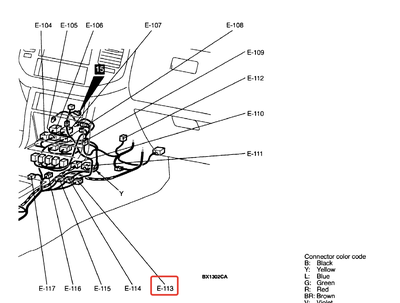

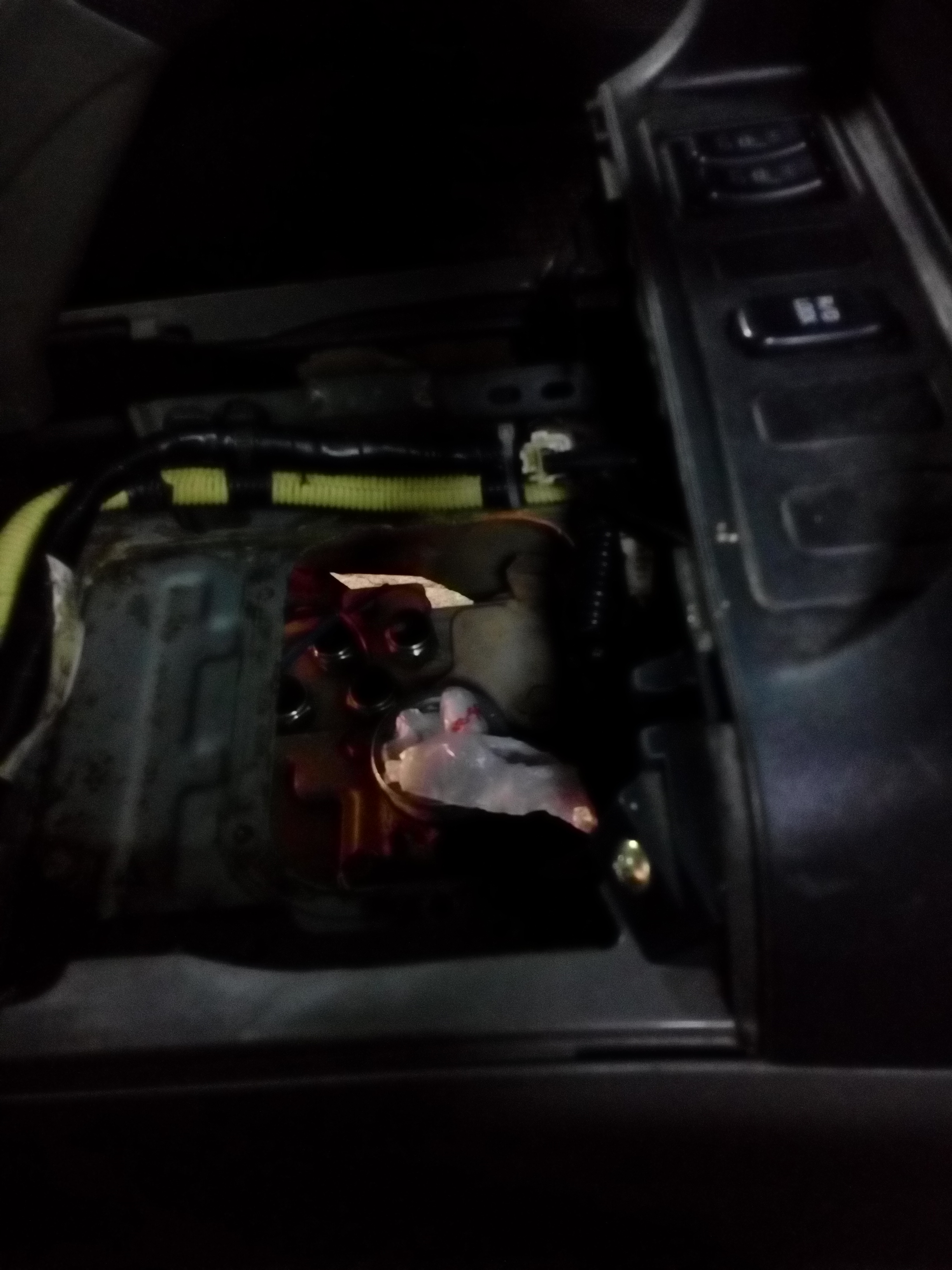

Проблема решена.
Было разобрано полморды, снят блок предохранителей...найден обрыв серого провода(масса от клапанов к эбу)в гофре под бампером на прямом участке.
Самое смешное что провод сгнил внутри изоляции, которая внешне без повреждений. Чертовщина.
Но главное все работает, обошлось без метода научного тыка и замены датчиков рк.
