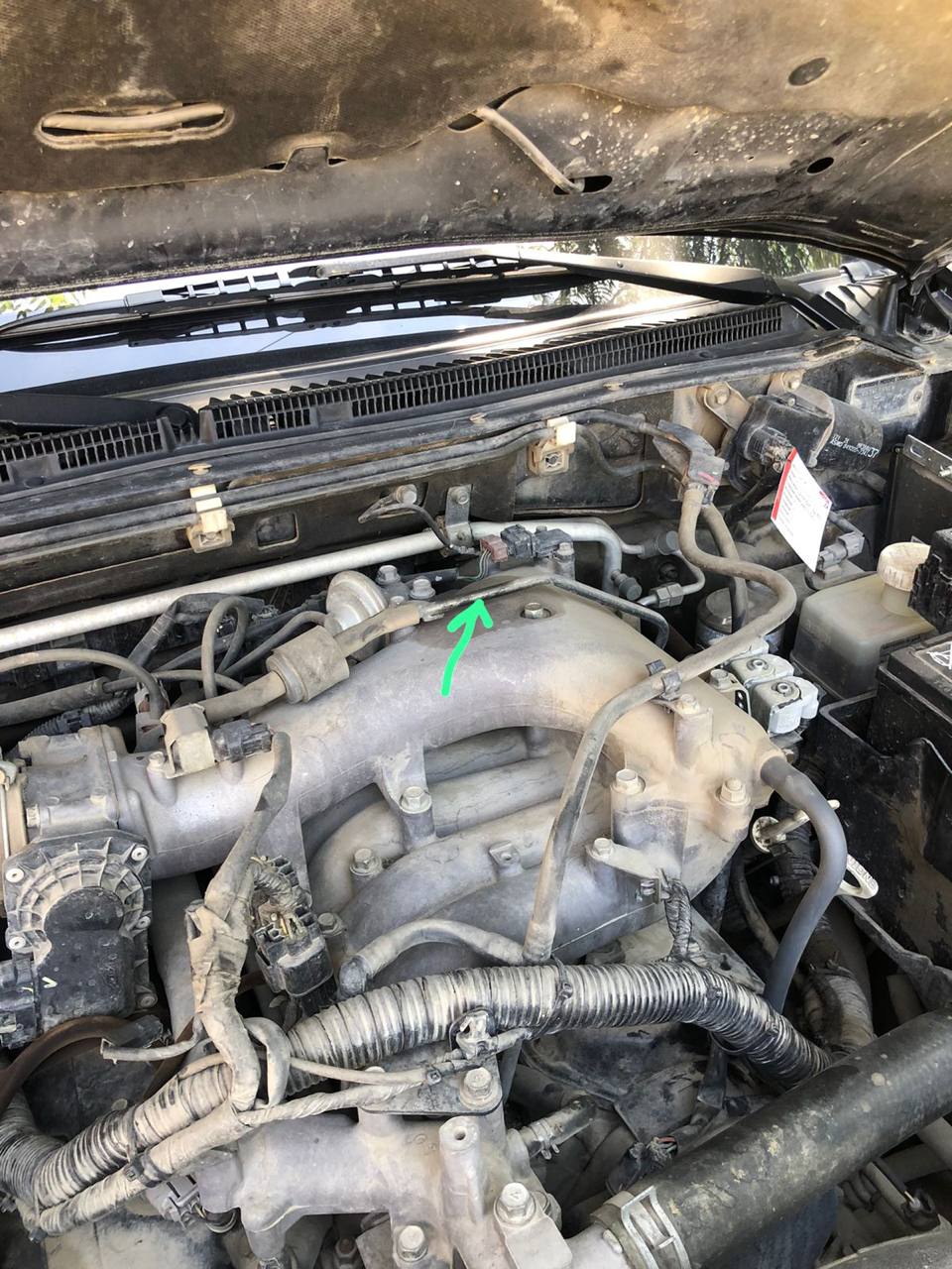

Заметил что капает трубка на коллектор , как заменить и как называется ?

Нечему там капать.
Разве что напрямую из бака бензин высасывает.

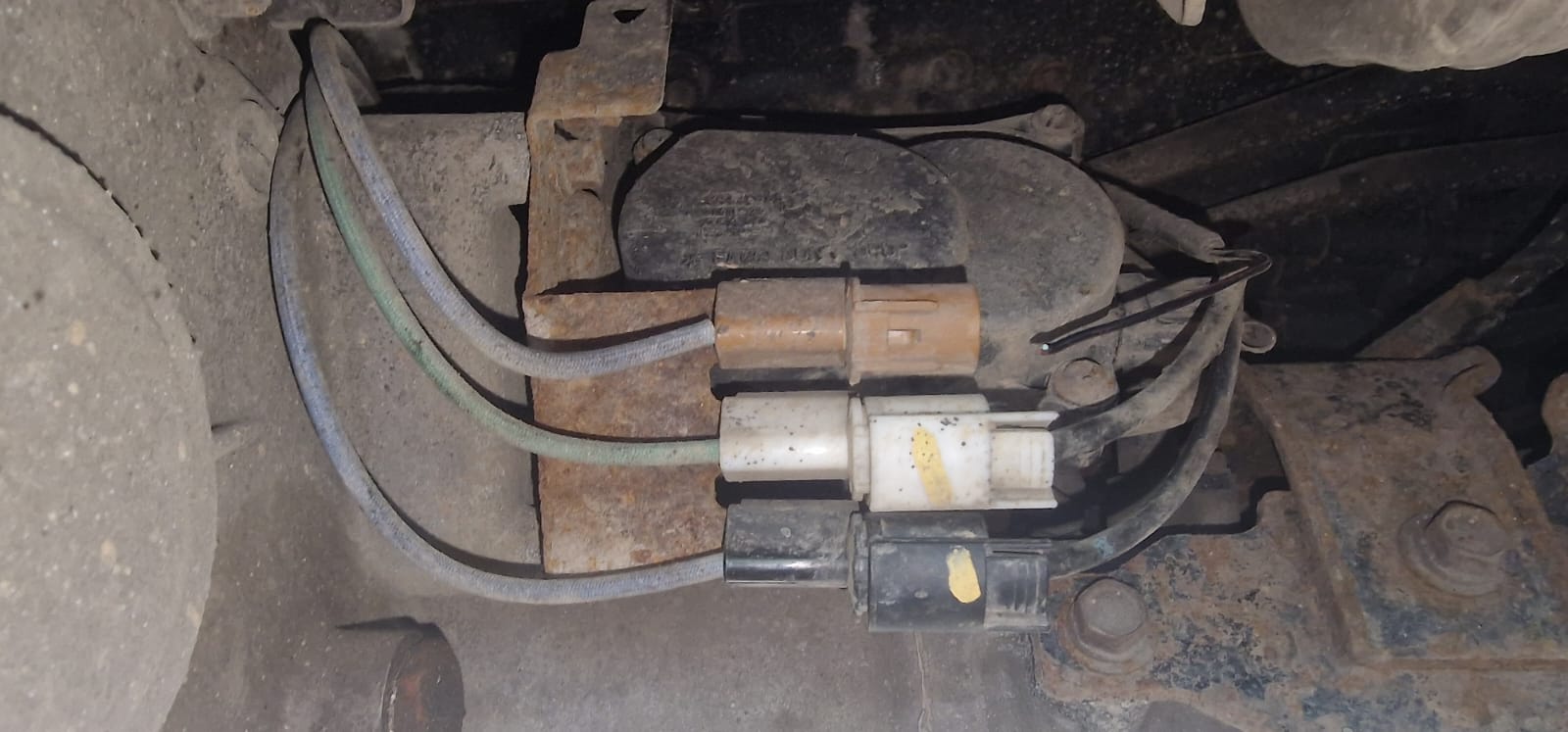

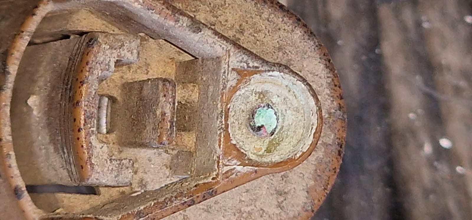

МПВ4, 2007 год, 3,2 дизель, полная комплектация, пробег 250000. Антикор не делал, всё в оригинале. Машина по болотам не ездила, только по городу. Основные проблемы и замены за 17 лет эксплуатации:
1. Менял задние пружины- одна лопнула, ( заводской дефект)
2. Менял передние амортизаторы- левый родной потёк
3. Менял клапан EГР
4. Менял тормозные диски (один раз)
5. Сгнил центральный провод генератора ( в нижней части жгута под двигателем)- перепайка ( заводской дефект)
6. Открутились болты крепления мотора люка- посадил на локтайт ( заводской дефект)
7. Плохой ближний свет со временем- замена оптики на биксенон ( на родных выгорает дефлектор)
8. Замена противотуманок - нарушена герметичность, запотевали
9. Крепление боковых подножек- сгнили частично, переваривались с заменой металлического каркаса, пескоструй и порошковая покраска. Тоже самое с трубчатым каркасом обвеса запаски.
10. 16 лет- пошли обильно жучки ( не критично), рамка люка частично начала ржаветь в передней части, буду менять
11. Сгнили пороги- переваривал в этом году
12. Перешивал кожаный салон на новый ( сильно пострадала левая боковина водительского кресла). Салон светлый беж.
13. Трубки заднего кондиционера- сгнили, менял на новую систему.
14. Менял полностью правое боковое зеркало- отказал механизм складывания ( зубья шестирёнки)
15. Менял лобовое стекло- множество мелких царапин.
16. Ремонт трапеции дворников- замена втулок ( подходят от ВАЗ)
17. Разбирал и красил планку стекла задней двери- начала ржаветь.
18. Менял тяги и сами датчики коррекции света.
Собственно это всё, эксплуатируем дальше!

726700+: вот и у нас раздатка свалилась в аварийный режим. Мигает, антибукс(или что там сверху) горит, 4WD не врубается. Поехали в незнакомый сервис, ошибка 33. Сегодня заехали к ним же, парни прозвонили - отсутствовала масса на актуатор. Тупо почистили/зачистили - заработало. Время мимнимум, и денег минимум. Замечательно, а то у нас сегодня такой гололёд после снегопада... Корму бросает только держись...
"-Какая женщина!!!...
-Да-а!!!... А ведь и она кому-то поперёк горла..."
P IV, май 2008 г., 3,2 дизель, 5-дв.
Чужой...
- Сообщения: 2082
- Зарегистрирован: 29 мар 2008, 19:36
- Двигатель:: Диз.
- Откуда: Рядом с Подмосковьем.
- Поблагодарили: 80 раз
Обзор встречающихся неисправностей Pajero IV
...ага, щаз... снова проявилось... хоть 4WD сумели воткнуть. Будем копать...

Попробуй проводки к датчикам посмотреть. У меня вот так было... Причём внешне-всё гуд. А пошевелил их и один отпал. На одной жиле работал...
