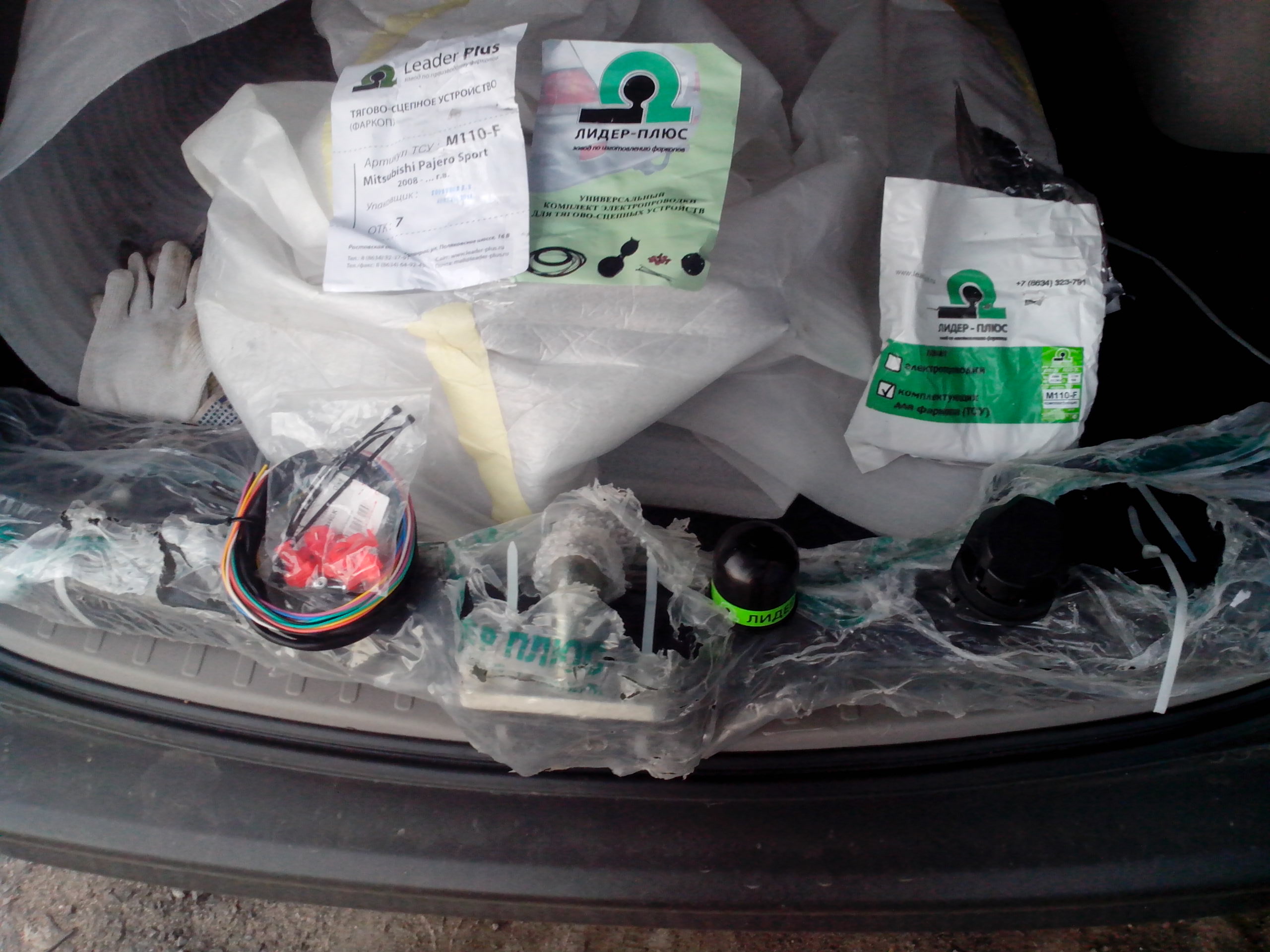

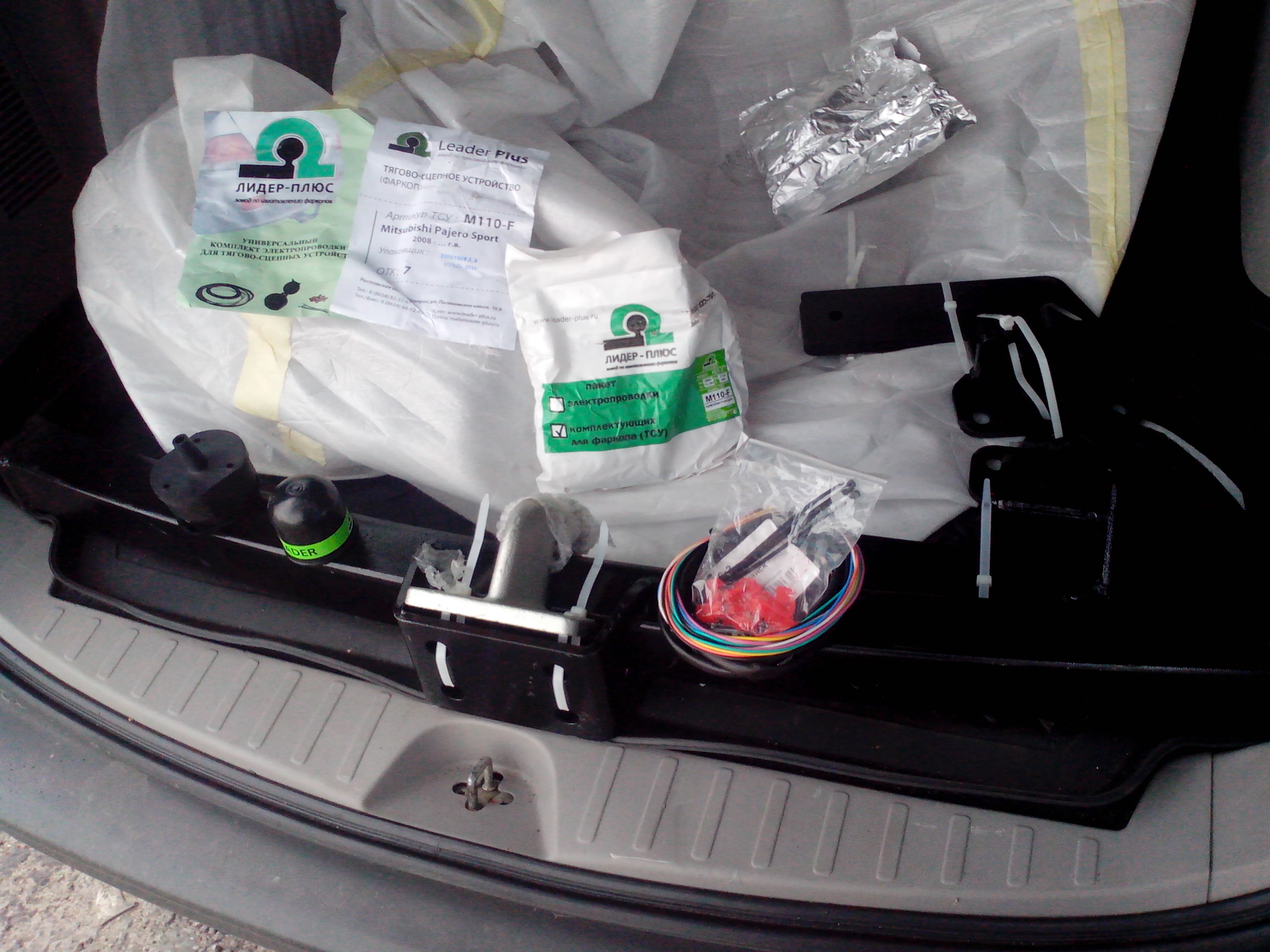

я вот себе такой взял пока ещё не поставил, цена вопроса 6р.

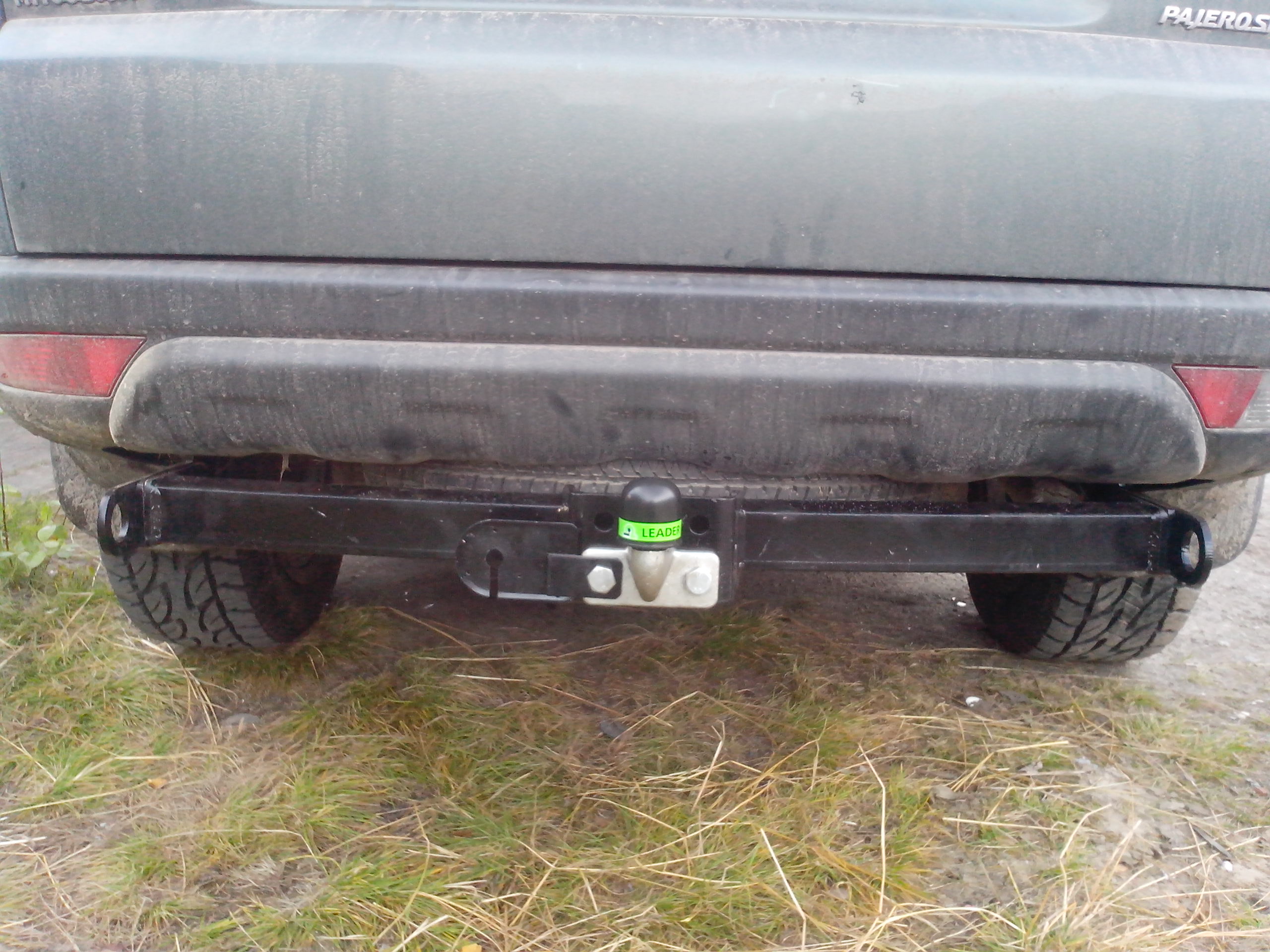

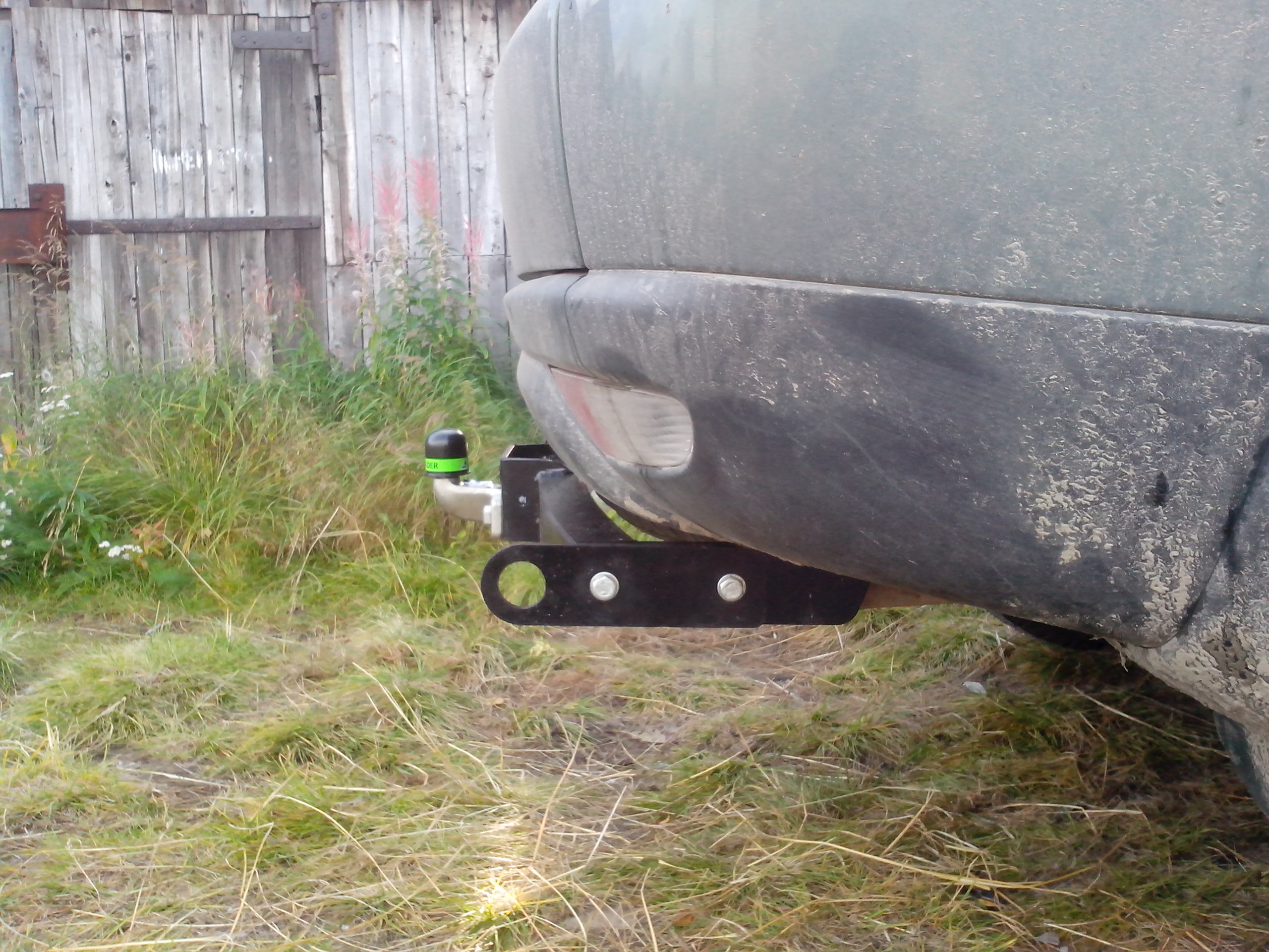

вот поставил ,ушло по времени около часа

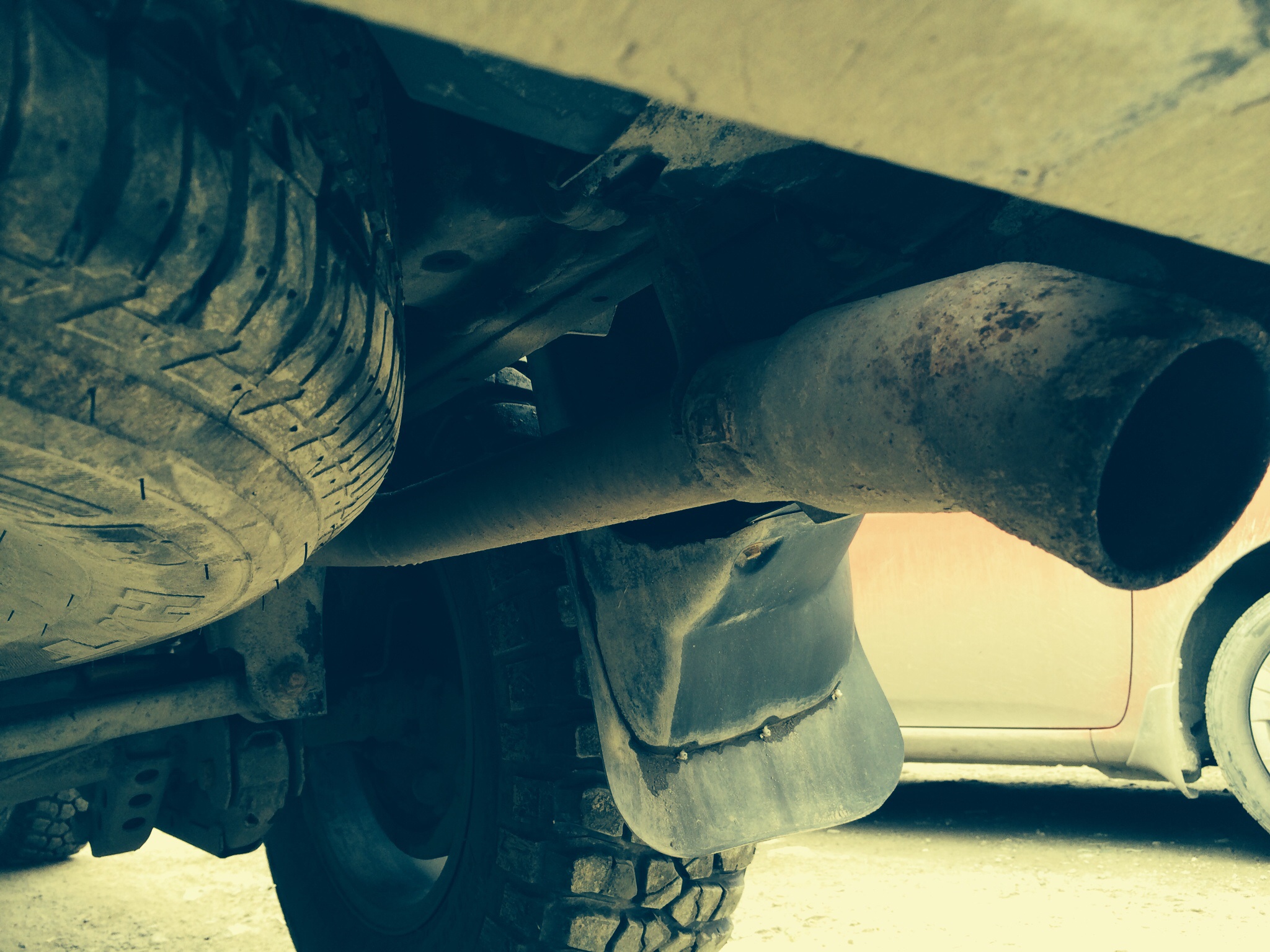

2 vouvka: у мну такой же :-) на глушитель надо какую нить хрень колхозить/загибать, горячий выхлоп не улетает назад, а заботливо направляется вверх балкой фаркопа - летом заметил что пластик бампера слегка потек (предыдущий колхоз оторвался, я не заметил) :-(

спасибо будем посмотреть

В магазин аксессуаров, оставляешь залог и берешь на примерку несколько насадок на трубу
Их масса разных диаметров и углов загиба
Вот пример

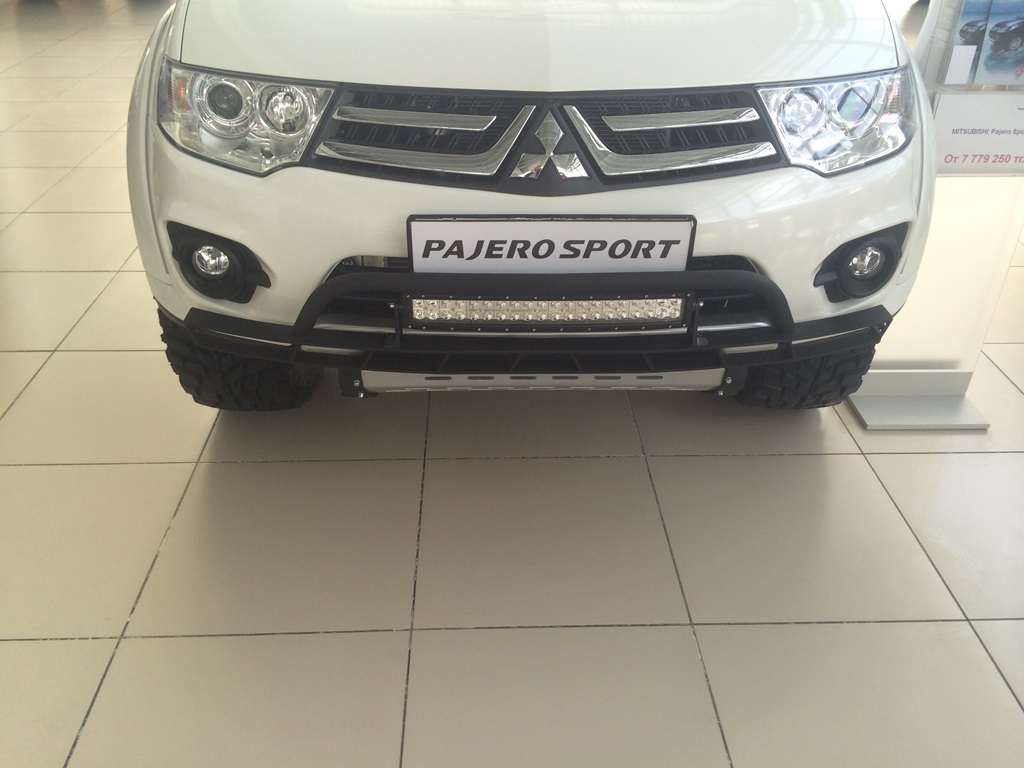

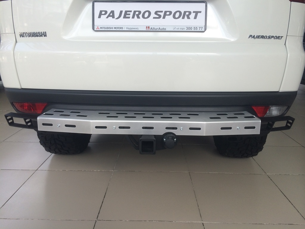

всем привет ,народ подскажите стоит ли ставить так?
eng
Сообщения: 17
Зарегистрирован: 15 авг 2013, 08:01
Re: Фаркоп на НМПС
Сообщение eng »
Ставить, конечно, можно как угодно! Но зачем?
Угол съезда авто уменьшается и опять имеем плуг И внешний вид авто страдает.
Ступенька на фаркопе это лишний элемент декора.
Я рассматривал все фабричные фаркопы для НМПС, но нет ни одного нормального.
Вернее есть Хайман Рис австралийский, но оно у нас не продается. Остальные варианты - компромис.
Поэтому я и ставил себе заказной. На стр 73 и 75 фотки моего фаркопа. Недавно проверил изделие на практике. Вез 4 велосипеда с дачи на фаркопе. Немного необычно, но велобагажник выдержал. И то, что мой фаркоп под бампером, т.е. высоко, то было наоборот очень хорошо для перевозки великов. Для тележки у меня есть вставка с понижением...
Мое мнение- для НМПС только заказной фаркоп.

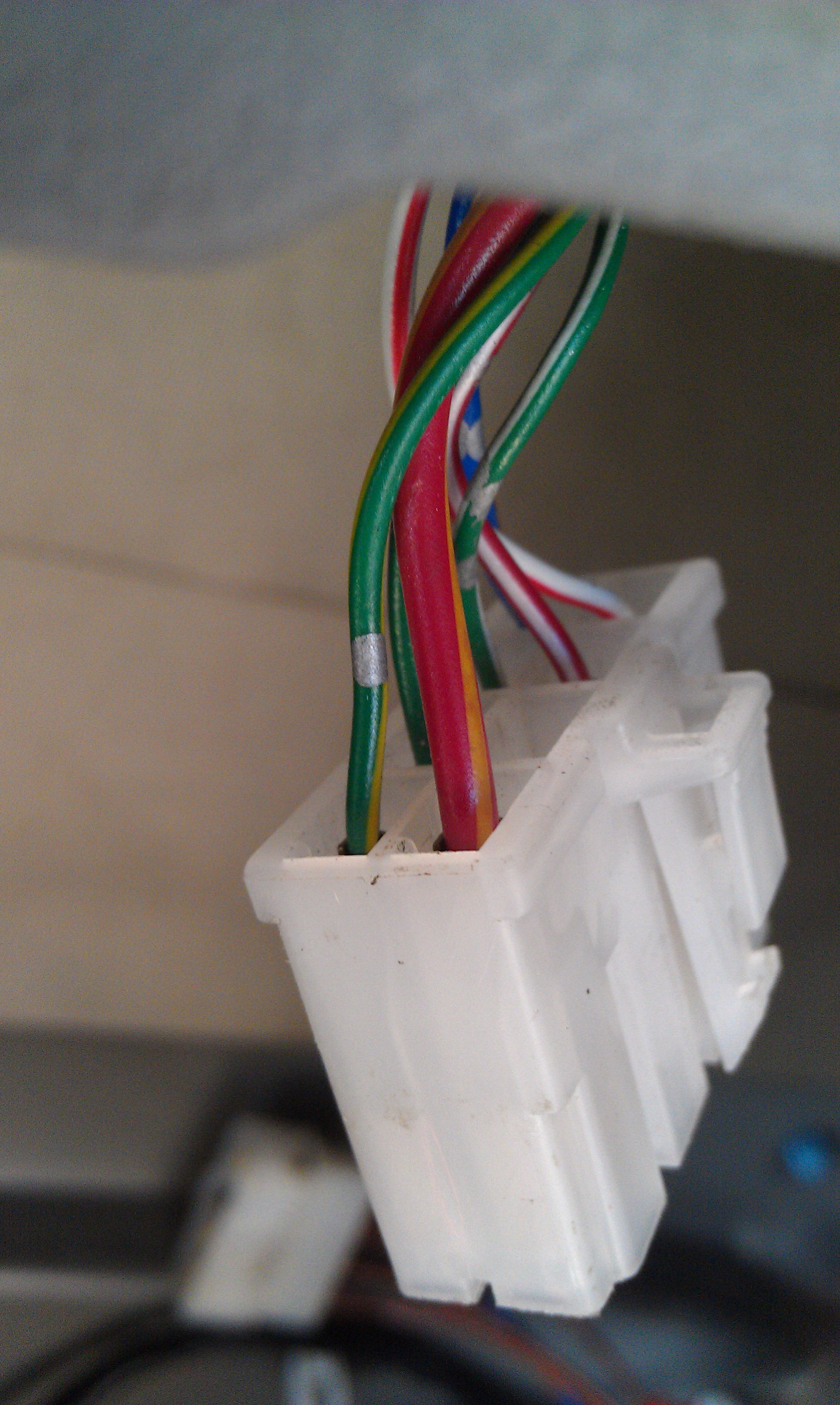

Сообщение sdem3 »

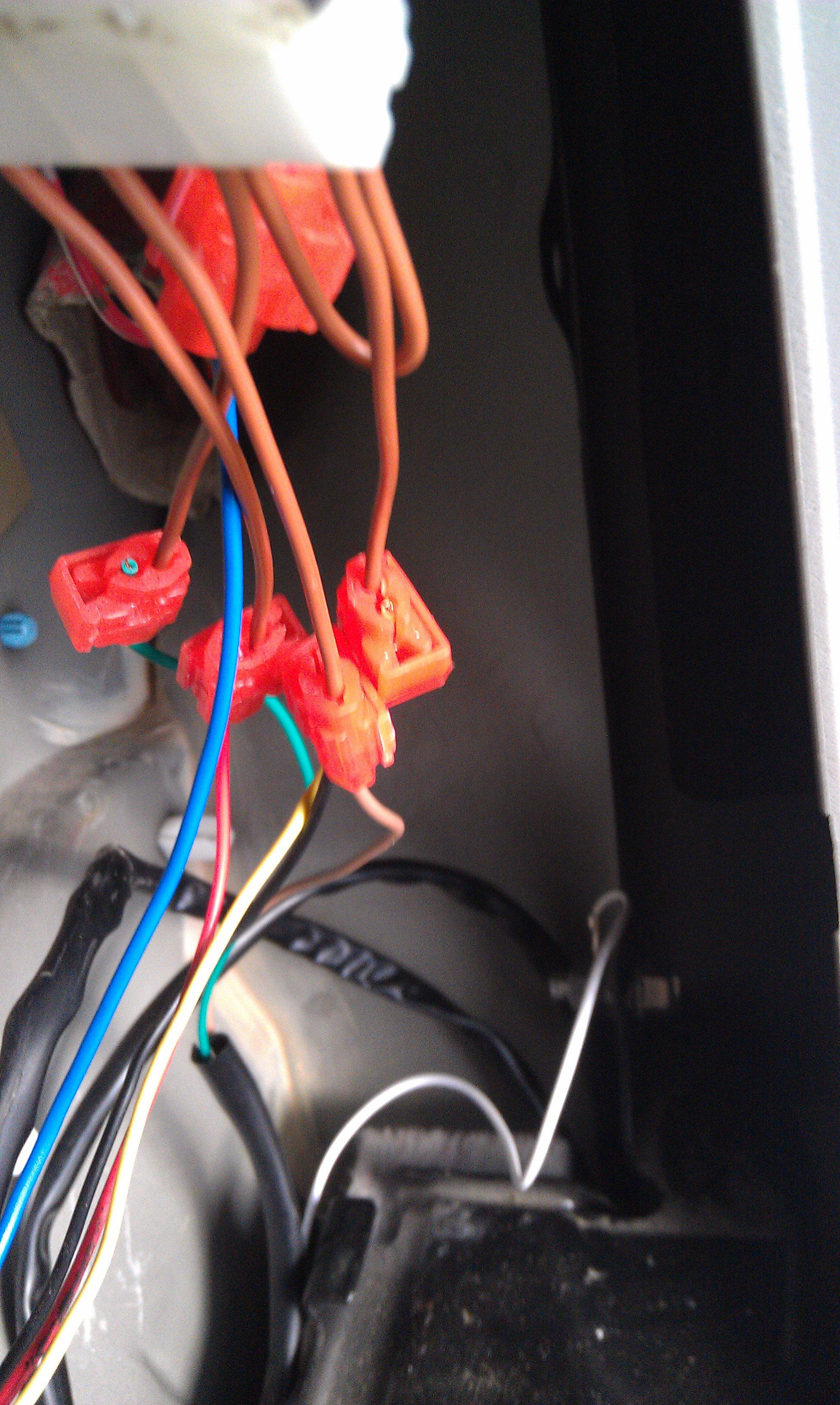

Здравствуйте!
:) Подтверждаю, действительно схема неверна.
Ну и кто где массу брал без сверления, зачистки под болты, и пр. порчи защитного покрытия? (хотя лет на 15 его хватит).
*: И вообще зачем этот провод толстый красно/желтый?
Есть соображения? Может у елек есть что-то?

Рядом с домкратом есть болт в кузов - к нему и цепляйся.

За него и зацепился (фотку добавил).
Но провод то красно/желтый зачем?
