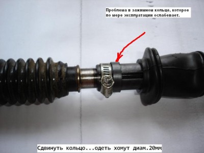

Теперь рулевые колонки не меняют, а герметиком специальным заливают.

Откуда такая инфа ?Hahalena & Maximal писал(а):Теперь рулевые колонки не меняют, а герметиком специальным заливают.

Вчера узнал у ОД по вопросу колонки,так же подтвердили,что заливают герметиком и перед записью на ТО надо их поставить в известность и они зарезервируют больше времени ТО плюс на эту операцию.Aleks Nik писал(а):Откуда такая инфа ?Hahalena & Maximal писал(а):Теперь рулевые колонки не меняют, а герметиком специальным заливают.
Вот думаю надо делать,не надо, не то что бы вал стучит, больше мнительность,не знал бы о проблеме считал что так и должно быть.

А делал так ктонидь себе? Гарантия у мну кончилась, а новую колонку жаба душит покупатьHahalena & Maximal писал(а):Теперь рулевые колонки не меняют, а герметиком специальным заливают.

Вчера гарантию закрывал в Рольф-Восток, колонка стучит. Заказали ремкомплект. Ремкомплект - это специальный герметик изобретенный инженерами MMC, как пояснил мастер. Герметик никто не видел пока что. Единственное - мы я у него пятый записан на этот ремкомплект, некоторые ждут уже больше 1.5 месяцев.Aleks Nik писал(а):Откуда такая инфа ?Hahalena & Maximal писал(а):Теперь рулевые колонки не меняют, а герметиком специальным заливают.

olegro писал(а):А делал так ктонидь себе? Гарантия у мну кончилась, а новую колонку жаба душит покупатьHahalena & Maximal писал(а):Теперь рулевые колонки не меняют, а герметиком специальным заливают.
Тебе можно просто хомут поставить..- стучит именно там.

А если герметик уже в ней есть с завода,а она застучит,тогда как ?

На Ланцере тоже стук колонки просто повальная беда.Армеец писал(а): Тебе можно просто хомут поставить..- стучит именно там.
На это место 2 хомута ставил . Без толку. По крайней мере мне не помогло.
На сервисе два раза ковырялись. Результат был но буквально на месяц. ИМХО разбирают -собирают соединения встают каким то иным способом на время и некоторое время не стучит, а затем опять начинает стучать. Как только соединение встанет для него в удобное место.
Хомуты же устанавливал самостоятельно (одного показалось мало поставил два). Так я ничего не разбирал соответственно соединения не переставлялись при надевании хомутов. После установки хомутов эффекта ноль.
Вообще забил на это дело. На поведение авто ни как не влияет , кроме акустического дискомфорта.

Так я себе ещё на первую колонку ставил хомут, потом два - не помогло. Развлекался пока колонку ждал по гарантии. Стучит не в этом месте, а выше(ближе к рулю).Вторая отъездила 70т и вот теперь начала помаленьку подстукивать, но ещё не критично.

Реально даже просто снять и обратно установить (ту же самую стучащую) и стук проходит на некоторое время пока на свои места (стучащие) не встанут элементы. А они со временем все равно встают на эти места (стучащие) как ни странно.
По ходу природа этого стука до сих пор не изучена. А это еще с начала 2000-х годов Ланцера 9-го у ММС. Это только что я застал. Так что стуку в НМПС ваще даже не удивился. Причем эта проблема не только ММС, а почти всех производителей.
