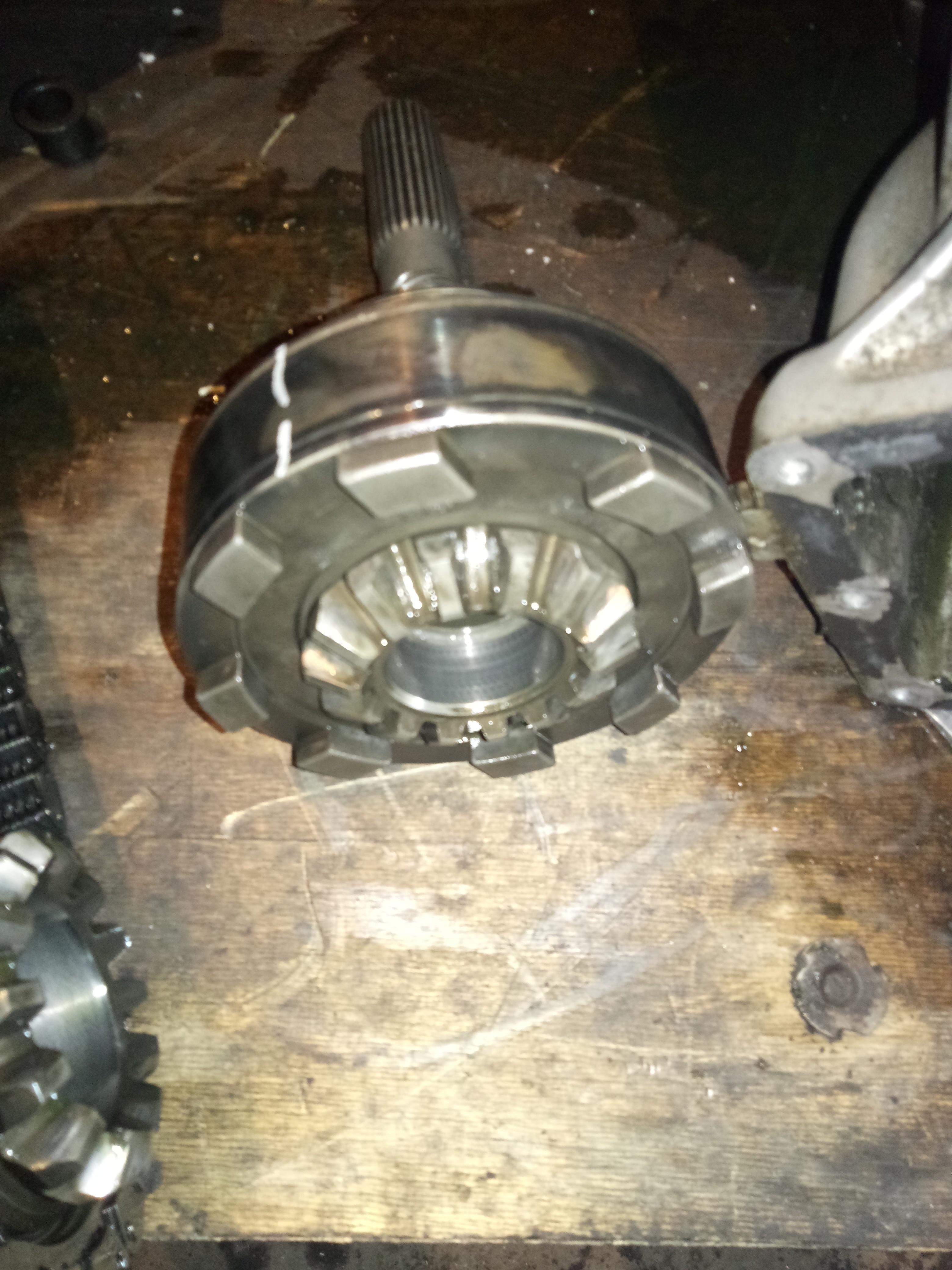

Замена цепи в раздатке Super Select
Сообщение Смайлик »
Что ты пытаешся надавить??? У тебя валы не в посадочных местах....
