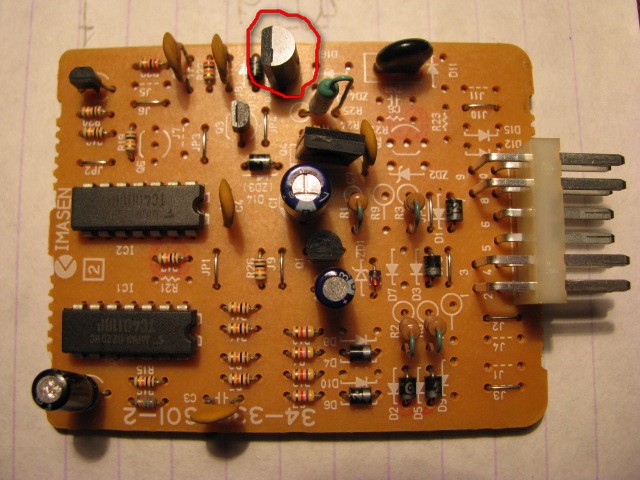

Всех приветствую, проблемы те же. были заменены датчик на переднем мосту, датчик на раздатке. Сегодня проверил блок управления ПП по методике изложенной на стр.48 этой темы. Все в общем работает в штатном режиме- передний мост размыкается как положено, напряжения на датчиках и клапанах как положено.Лампочка не горит. Единственный косяк- нет напряжения на 10-м контакте, с которого напряжение подается на лампочку ни в каких положениях ручки раздатки. Тестер показывает 3-5 милливольт.
Кто из спецов подскажет, какой элемент вышел из строя вероятней всего? Посмотрев по дорожке на плате увидел, что ведет она к транзистору обведенному на рисунке. Маркировка D 1153.
9G
Прошу совета понимающих в электронике соклубников. Может кто подскажет аналог этого транзистора? Поискал поиском на сайтах электроники, ищет только 2SD1153. Что значит 2S? Подойдет ли на замену?
9G

Re: Проблемы полного привода (не вкл/выключается передний мо
Проверил транзистор- оказался исправен. Наверно придется блок менять.
- dvm99
- Сообщения: 22746
- Двигатель:: 6G72, 12клап.,
- Откуда: Свердловская обл.
- Благодарил (а): 774 раза
- Поблагодарили: 1117 раз
D1153 и 2SD1153 - это одно и тоже. Если нашли его описание, то поглядите по цоколёвке, на какой вывод приходит с лампочки. Если на коллектор, то возможно, что напряжения вы там и не увидите без нагрузки (т.е. без лампочки). Возможно, что лампочка одним контактом сидит на +12В, а второй её контакт через транзистор подключается к минусу. Если не очень понятно, что я написал, наберите в яндексе "открытый коллектор".
- msvsv
- Сообщения: 1096
- Зарегистрирован: 08 сен 2010, 22:24
- Двигатель:: 6G72 24V бензин
- Мой автомобиль(и):: MITSUBISHI MONTERO SPORT 1999г.в.
- Откуда: Краснодар,Москва Сокол
- Благодарил (а): 28 раз
- Поблагодарили: 29 раз
По схеме из книжки Автодаты лампочка подсоединяется к коллектору, но мерял я при подключенном разъеме т.е лампочка исправна и включена в цепь.
Не торопись менять блок , у меня точно такая же ситуация , всё проверенно , клапана заменены на хундаевские , датчики работают как положено , лампочка не горит.msvsv писал(а):Проверил транзистор- оказался исправен. Наверно придется блок менять.
Вакуумная муфта - снята почищена проверенна смазана - всё нормально.
Вакуумные трубки проверенны вплоть до входа в двигатель - всё нормально.
Блок подставлялся на другую машину - там работает без проблем.
Лампочка в приборке проверялась путём подачи земли на 10 контакт разьёма - работает нормально.
куда лезть дальше - мысли кончились
- dvm99
- Сообщения: 22746
Транзистор в этом месте выполняет роль ключа аналогично контакту реле, т.е. либо он закрыт, сопротивление пререхода К-Э очень большое, и в этом случае цепь лампочки, идущая к общему проводу получается разорвана. Если в этом режиме встать на коллектор транзистора (или 10 вывод) тестером, то вы должны увидеть +12В, приходящие через нить лампочки.msvsv писал(а):По схеме из книжки Автодаты лампочка подсоединяется к коллектору, но мерял я при подключенном разъеме т.е лампочка исправна и включена в цепь.
Либо, во втором случае, транзистор открыт (лампочка светится), сопротивление перехода маленькое (но оно не равно нулю!), он ведёт себя примерно как стабилитрон, и в открытом состоянии под нагрузкой (лампочкой) напряжение между К-Э как правило должно быть десятки-сотни мВ (зависит от нагрузки), но ни как не 3-5 мВ. К тому же лампочка у вас при этом не светится, т.е. транзистор не нагружен. А ваши 3-5 мВ больше походят на наводки.
Подозреваю, что у вас где-то обрыв в цепи лампочки, проверьте её.
Так-то бы нормальную схему неплохо перед глазами иметь... У меня её нет.Igor8080 писал(а): куда лезть дальше - мысли кончились
