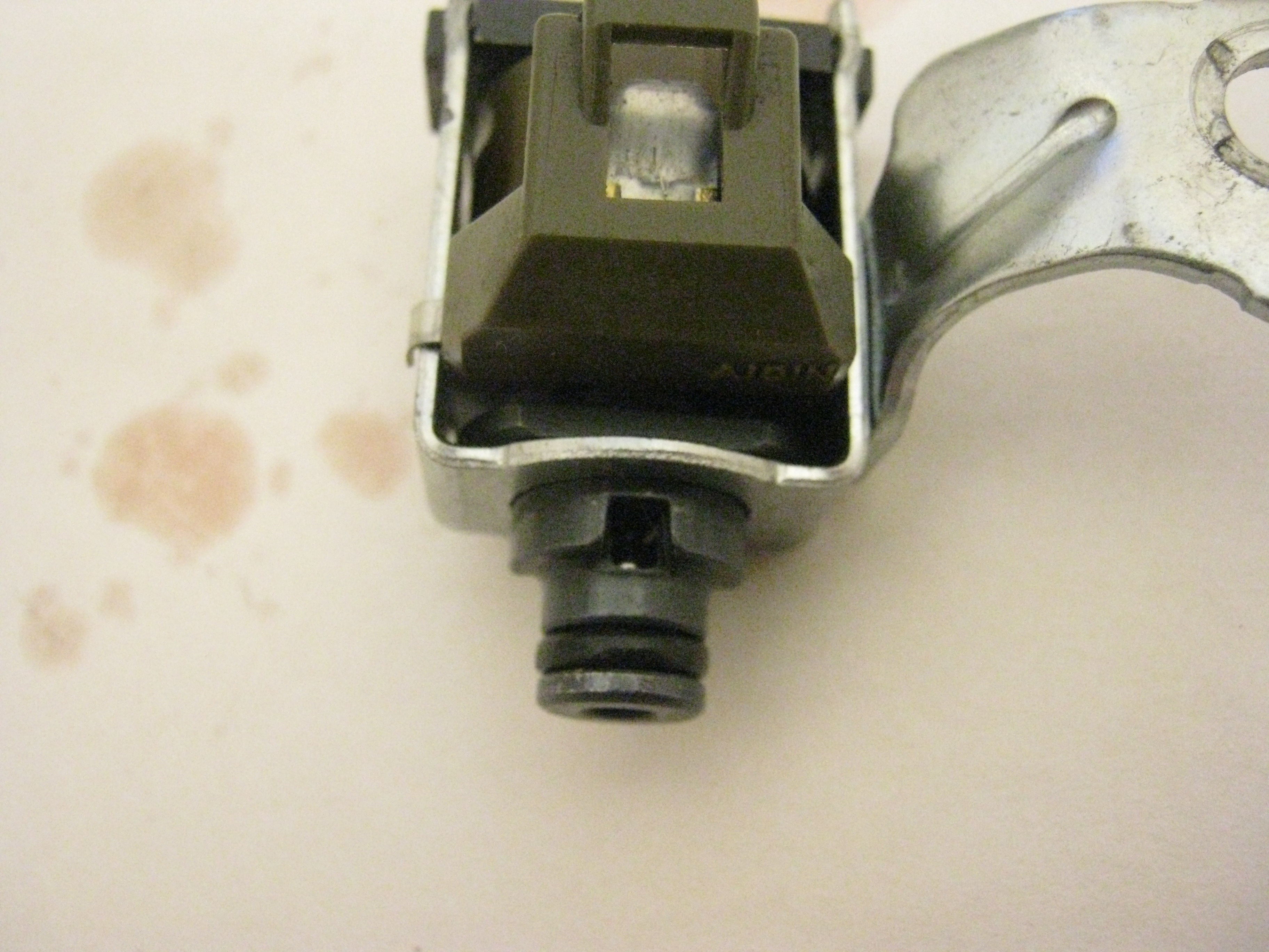

По части соленоида - скинь люк - открути соленоиды и прозвони, либо-же подай 12В на контакт - должен щёлкнуть.
Прокладка там обычная бумажная, легко заменяется герметиком.
