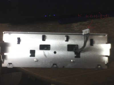

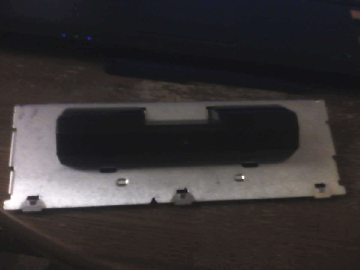

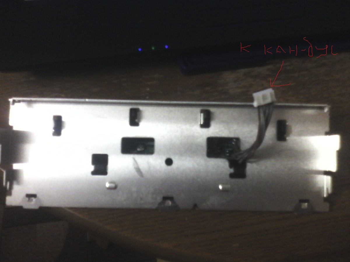

У меня тож их два было.Кнопки на руле надо прописать,у меня тож не работали.На экране в низу где всякие настройки увмдешь нарисованный руль,нажимаешь на него и там будет громкость,переключение каналов и моде ещё.Короче я еле разобрался,так как у меня нет русского.Компас надо снять со старого БК,место под него есть,он ставится сверху на кан-бус,компас надо разобрать и вытащить разъём,затем подключить этот разъём к кан-бусу.По поводу показаний по нулям,так же было,расход 0,температура 124С*,на следующий день завёл и всё заработало.Вот фото компаса и провода который надо подключить к кун-бусу.

drozd272 писал(а):У меня тож их два было.Кнопки на руле надо прописать,у меня тож не работали.На экране в низу где всякие настройки увмдешь нарисованный руль,нажимаешь на него и там будет громкость,переключение каналов и моде ещё.Короче я еле разобрался,так как у меня нет русского.Компас надо снять со старого БК,место под него есть,он ставится сверху на кан-бус,компас надо разобрать и вытащить разъём,затем подключить этот разъём к кан-бусу.По поводу показаний по нулям,так же было,расход 0,температура 124С*,на следующий день завёл и всё заработало.Вот фото компаса и провода который надо подключить к кун-бусу.
Кнопки прописывать пытался. Не хотят. С эти проблем не было, так как все меню на русском. Но результата нет. С компасом немного проще. На кан-бусе уже был кабель готовый. Снял компас с родного БК, подключил в него кабель кан-буса, установил компас в посадочные гнезда на кан-бусе. Но...... Результата тоже нет. БК- "мертвый". ВСЕ по нулям. И компас соответственно не работает. Теперь надо решить проблему с этим маленьким кабелечком, и если не появятся показания БК, то будет напрашиваться вывод.
