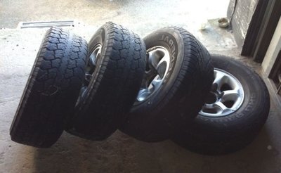

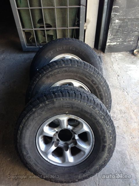

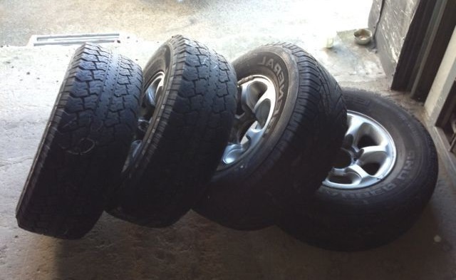

Судя по всему мне придется раскошелится на новые диски. Подскажите, такие подойдут? Вроде все размеры совпадают, правда оффсет не указан.
http://rus.auto24.ee/products/diski-shi ... hi/879831/
Pajero 2, 98, 2.8td 4M40
- Santorus
- Сообщения: 677
- Зарегистрирован: 24 ноя 2011, 17:39
- Двигатель:: 4M40, 4D56
- Мой автомобиль(и):: Pajero-II несколько....
- Откуда: Москва.мРижская.
- Поблагодарили: 22 раза
Re: Пишем открытый ФАК по шинам-дискам Pajero...
Это штатные диски с П-2. Вылет+10. Шины там разные. За такой комплект дороговато.

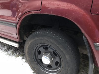

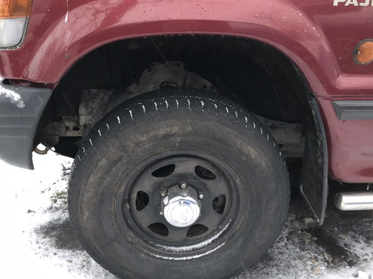

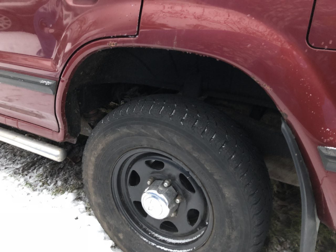

Мужики, подскажите плиз, подойдут ли гайки с железяк оригинальных на литые диски тоже вроде как оригинальные?
В форуме было сказано что есть ещё гайки с шайбами, но так и не понял для чего они....
Фото колёс прилагаю, надо снять железки и поставить литьё.
Заранее благодарен за помощь!

Гайки с шайбами выглядят так. Шайбы не снимаются. Бывают с пластмассовыми шайбами. Но, на твой авто, скорее всего, нужны конусные гайки, без шайб. См. ниже.Andreise писал(а): В форуме было сказано что есть ещё гайки с шайбами, но так и не понял для чего они....

Спасибо за илюстрацию!
Дело в том, что я в данный момент в рейсе, а надо машину на литьё поставить. Товарищ говорит, что железки закручены конусными гайками, а привальная плоскость на отверстиях литья - вроде плоская. Следовательно, получается что для литья надо искать гайки с шайбами?
Просто хотел в этом точно удостовериться!

если литье оригинал паджеро - то с шайбами, а так литье бывает под разные гайки. по твоим фото точно не скажу.
- Santorus
- Сообщения: 677
Для дисков на фото нужны цилиндрические гайки с шайбой.

Всем большое спасибо, буду искать гайки с шайбами.
