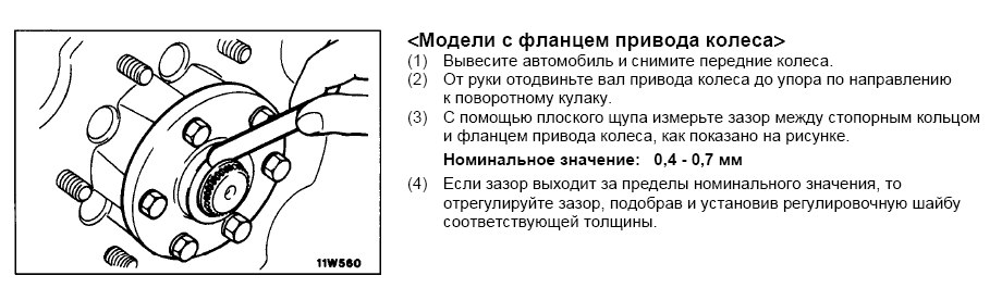

Регулировочные кольца осевого зазора(осевого перемещения) приводных валов переднего моста подходят от Хендэ Галопер -артикул MB160770A цена сейчас в Ростове 400руб за комплект. Оригинал от Мицубиши артикул MB241229 цена сейчас в Эмексе более 800 руб за комплект.

ПВВ писал(а): Регулировочные кольца осевого зазора(осевого перемещения) приводных валов переднего моста подходят от Хендэ Галопер -артикул MB160770A цена сейчас в Ростове 400руб за комплект. Оригинал от Мицубиши артикул MB241229 цена сейчас в Эмексе более 800 руб за комплект.
Ну и как комплект ? Из 1 штуки 0.3MM состоит? Или в В Ростове под номером MB160770A по 10 шт разного размера продают?
dmvarlamov
Сообщения: 1087
Зарегистрирован: 28 сен 2015, 17:22
Мой автомобиль(и):: MPS 1 2002 г.в., МКПП
Благодарил (а): 24 раза
Поблагодарили: 54 раза
Взаимозаменяемость запчастей для МПС/ММС
Сообщение dmvarlamov »
Azan писал(а): Ну и как комплект
Я вот просто медные кольца взял в гидравлике, шкуркой довел до нужной толщины, уже лет 5 езжу.
Цена - 5 руб/шт

dmvarlamov писал(а): Я вот просто медные кольца взял в гидравлике, шкуркой довел до нужной толщины, уже лет 5 езжу.
Цена - 5 руб/шт
Я не против такого варианта..Даже "ЗА". Я имел ввиду ошибочной/не точной информацию в том сообщении.Что бы люди не делали бесполезных покупок.

покупал комплект этих Хендаевских регулир.шаебочек. они все одинаковой толщины. одной мало, 2 много..выкинул нафиг. делаю много лет так: одеваю стопорное кольцо. а зазор выбираю наматывая проволоку от полуавтомата сварки 0.6-0.8 мм в диаметре. тоесть один два оборота проволоки между стопорным кольцом и фланцем. и на скрутку . ходит не слетает, и люфта нет

Fox414 писал(а): люфта нет
Люфт должен быть!
По мануалу 0,4 - 0,7 (правда это мануал на П2, но на МПС наверно что-то похожее, т.к. конструкция одинаковая).
Поэтому и колечки все одинаковые в наборе.

Azan писал(а): Ну и как комплект ? Из 1 штуки 0.3MM состоит? Или в В Ростове под номером MB160770A по 10 шт разного размера продают?
Толщину колец не измерял-в комплекте 10 штук
