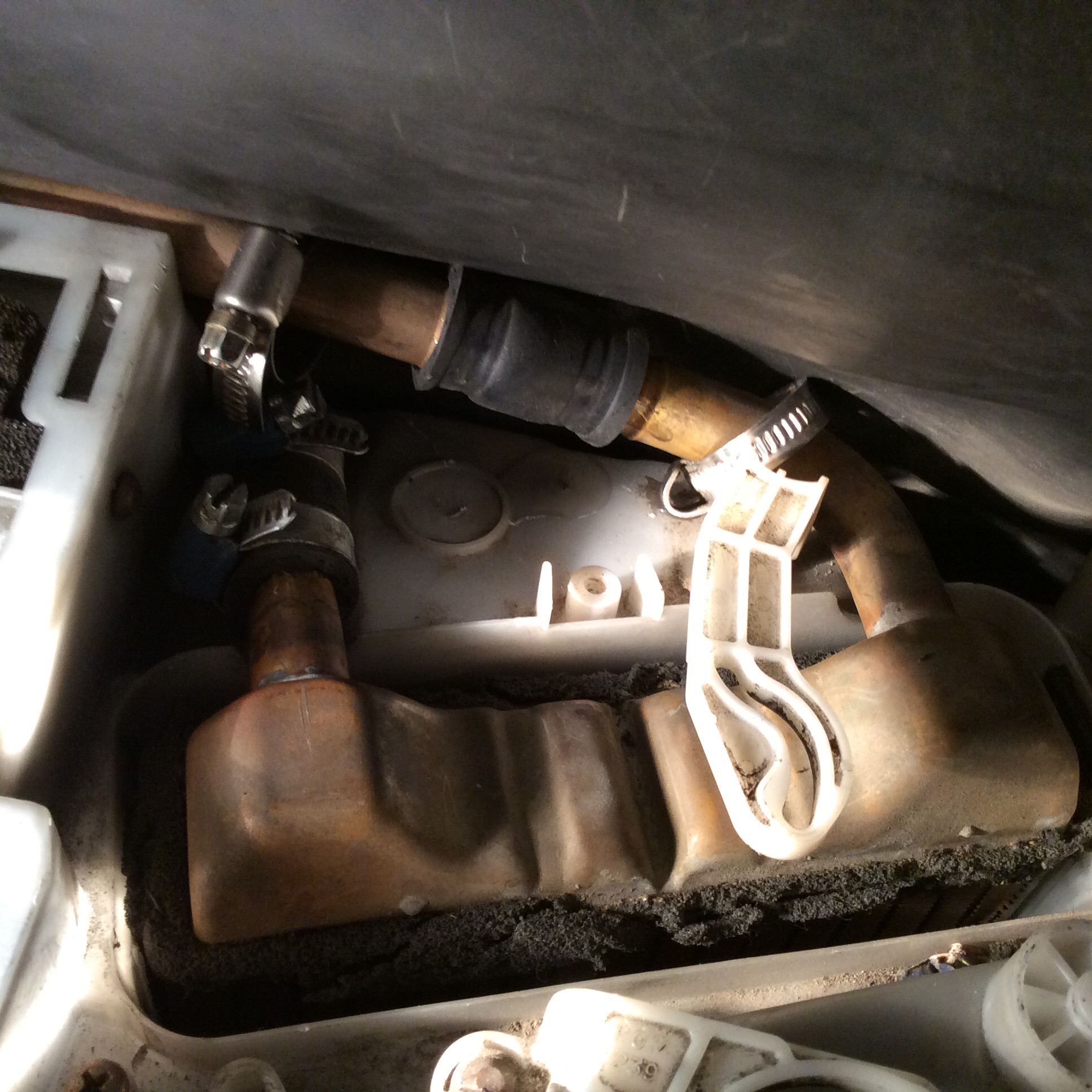

Всем доброго времени суток!!!))) Подскажите как снять рычаг заслонки, а то хочу вытащить радиатор печки, а у него очень короткий ход и не дает достать и боюсь сломать его... И еще, как правильно разобрать радиатор? Надо обе распаивать крышки или достаточно одной? Для того, чтобы спаять потом, что нужно? Олово и паяльник? Как это правильно сделать? Помогите! Заранее спасибо!!!
Вот этот рычаг заслонки

Как снять не подскажу, не снимал. А про распайку, другу паял, распаяли только одну сторону и прошомпурили. Запаяли этим : http://pajero4x4.ru/bbs/phpBB2/viewtopi ... &start=915 грели горелкой. Все работает, печка жарит.

Думаю, отдать паять медникам будет правильнее. Тренироваться на радиаторе печки накладно, уж больно муторно снимать/ставить.

Блин, да как же снять то его...!!! Попробовать хочется самому, а уж если не выйдет ничего, купить всегда успею!!!)))) А сколько хотите за свою печку?)

Serg 1989 писал(а):Блин, да как же снять то его...!!! Попробовать хочется самому, а уж если не выйдет ничего, купить всегда успею!!!)))) А сколько хотите за свою печку?)
Ой,дорого хочу...8000 тыс.р. с корпусом,но она практически новая,около 200км всего с ней проехал. Завтра буду в гараже посмотрю как рычаг снять.... я менял когда радиатор вытягивал корпус вместе с печкой,потом там вроде ничего не мешало вытащить радиатор...
Если не трудно, посмотрите пожалуйста!!! буду очень благодарен!!! А по поводу печки буду иметь ввиду!!!

Сейчас посмотрел на фото своего радиатора с корпусом.... так этот рычаг снимать не нужно вроде,он в сторону отводится и все. Только нужно пластинку что держит радиатор в корпусе открутить...

Да не отодвигается она настолько чтобы можно было вытащить его... Уже не знаю что делать.. А пластинку открутил ужо

Serg 1989 писал(а):Да не отодвигается она настолько чтобы можно было вытащить его... Уже не знаю что делать.. А пластинку открутил ужо
Вытягивай вместе с корпусом и все вылезет. Там насколько я помню этот рычаг сидит на валу заслонки и я точно его не снимал!
Спасибо, попробую и отпишусь!!!)))

http://savepic.su/4885390.jpg Вот фото как это выглядит у меня,правда привод не снят с заслонок... Может радиаторы разные,точнее патрубки,но у меня все отодвигалось и не мешало вытащить радиатор.

Сантёр - монтёр писал(а):http://savepic.su/4885390.jpg Вот фото как это выглядит у меня,правда привод не снят с заслонок... Может радиаторы разные,точнее патрубки,но у меня все отодвигалось и не мешало вытащить радиатор.
Ума не приложу как так то!!! :;D: :*WALL*: У вас он большой какой то,в смысле по толщине, у меня меньше! Наверное не родной стоит...
На все дизелях стоят толстые радиаторы ;) У меня не родной,переделка от какого то другого авто,но по толщине тютелька в тютельку :) и жарит ого го :*THUMBS UP*:
Кстати,скорее всего у тебя меняный радиатор. Авто то тоже дизель я посмотрел,а вот места в корпусе как раз для толстого радиатора,а поставили видимо от бензинки. Может не прав,спецы поправят.
