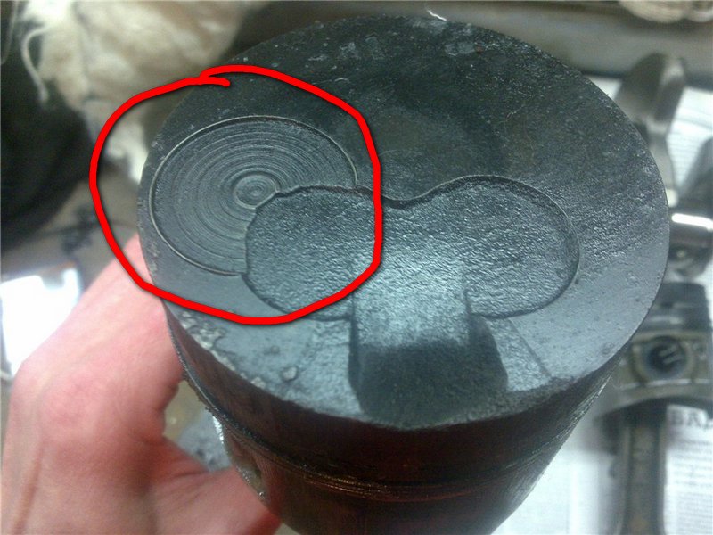

atenzik писал(а): смотрел автовельт, голая гбц ZK-32007 головка блока цилиндров MITSUBISHI 4D56/T (седло 2.50mm)
А почему 2.50мм? У меня такие же поршни,я себе zk-32001(3.30мм) ставил. Три с лишним года прошло,пробег около 80000км пока все (тьфу,тьфу) хорошо! Кстати на всех четырех поршнях у меня такие же отпечатки от клапанов были. Где глубже,где меньше. У старого хозяина ремень грм обрывало.(и не раз похоже).
А где ты увидел на поршнях отпечатки от клапанов?
:) А вот это что по вашему знак качества???Это след от клапана!
ну моё мнение, что такая конструкция, видно же что была грубая обработка резцом, хотя хз, я другой поршневой не видел, новая прийдет, будет видно что да как

atenzik писал(а):
Нет,не не следы резца-это поршень "поцеловал" тарелку клапана :*YES*: .

atenzik писал(а):
Упаси бог любого от такого знака качества)
Мужики правильно говорят,это след клапана на поршне,я же у тебя тоже спрашивал - у тебя что от перегрева так клапан зажало,что поршень херячил по клапану?
Может преждний хозяин уже такой поршень установил.
Думаю правы они и в том что предлагают перегильзовать блок полностью.От перегрева структура метала гильз по любому изменилась чуток,не одинаковая.Где то будет быстрее изнашиваться гильза,где то из за закаливания будет больше изнашивать колечки,возможно элипсом износ пойдет.
А еще правы они в том что растачивать нужно будет уже когда поршни токарю принесешь,он под каждый поршень гильзу расточит и подпишет какой от какого горшка.

возможно след от клапана из-за неправильно подобранной прокладки ГБЦ?

atenzik писал(а):возможно след от клапана из-за неправильно подобранной прокладки ГБЦ?
Нет друг,сишком глубокий и почему тогда на одном поршне?тем более у тебя головка с утопленными тарелками клапанов.Если ты при эксплуатации не слышал ни чего похожего на стук из двигателя то не при тебе значит накернило поршень,потому что стучит довольно громко когда такое получается.
