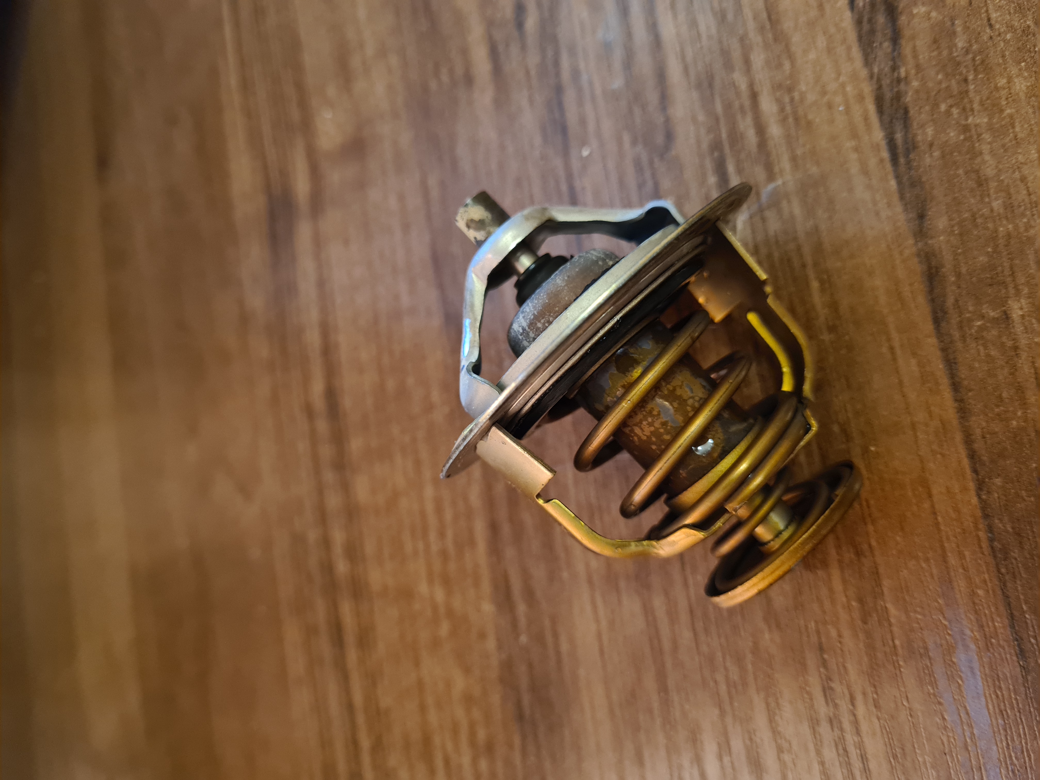

Ну что ж, поменял термостат на ТАМА 82. Итог-ноль эмоций. Только что до рабочей температуры греется дольше.
Патрубок нижний теперь быстро нагревается, но току ноль. Я буквально десять минут постоял в глухой пробке-с 96 сразу стало 99, буквально за четыре-пять минут. Я уже не знаю что делать-ездить невозможно-только без кондея и газуя на нейтралке.
Обновл.: Сварил термостат старый- не открывается от слова совсем. Но с новым то тоже авто греется-где я , блин, согрешил?

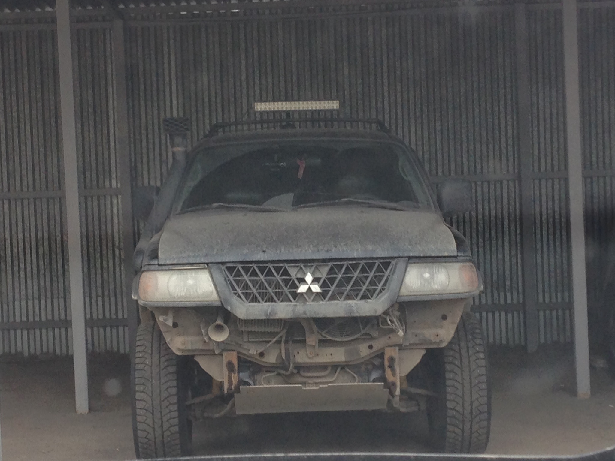

хм, на фото силовик
а в нем точно есть дефлекторы для обдува? может еще и он влияет?

akrutsko
Греется 6G72 24кл.
Сообщение akrutsko »
имхо, самое главное в охлаждении зона внизу радиков, где приходит нижний патрубок
то есть надо как-то придумать как продувать участок между клювом и внутренним усилителем, 10-15см под решеткой
в данном случае снять силовик и покатать с мультитроником
А где гарантия что новый не бракованный?

D.Kalash
Сообщения: 144
Зарегистрирован: 13 дек 2019, 21:33
Двигатель:: M13A, 6G72
Мой автомобиль(и):: Suzuki Jimny, Pajero sport 1 (2007)
Поблагодарили: 5 раз
Греется 6G72 24кл.
Сообщение D.Kalash »
алексей - Маленький Мук писал(а): А новый сварил?
Олег.... писал(а): А где гарантия что новый не бракованный?
Я так понял, что это нифига не редкость? Я просто прогрел до 88, потрогал патрубки-оба горячие..
