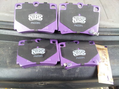

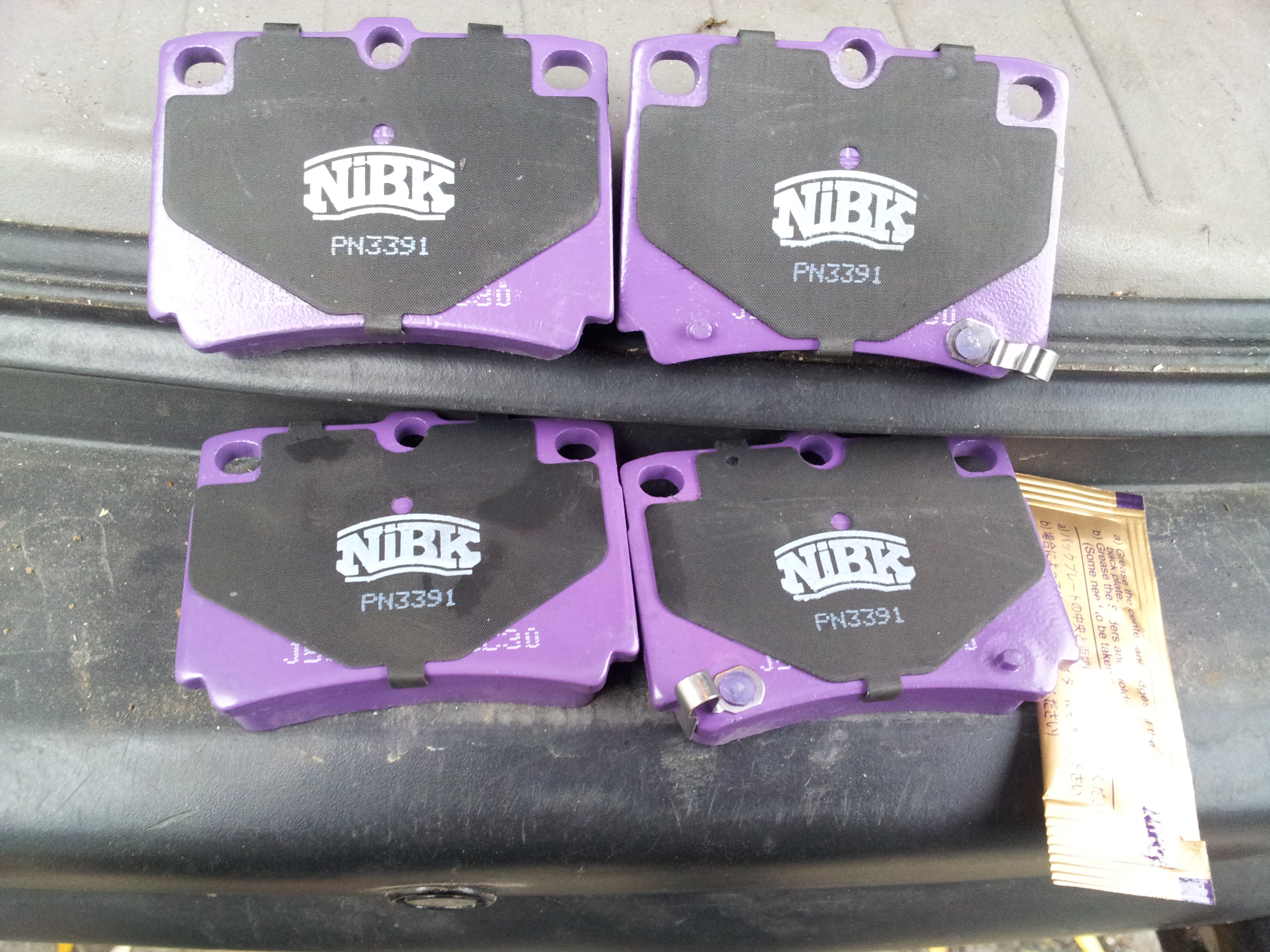

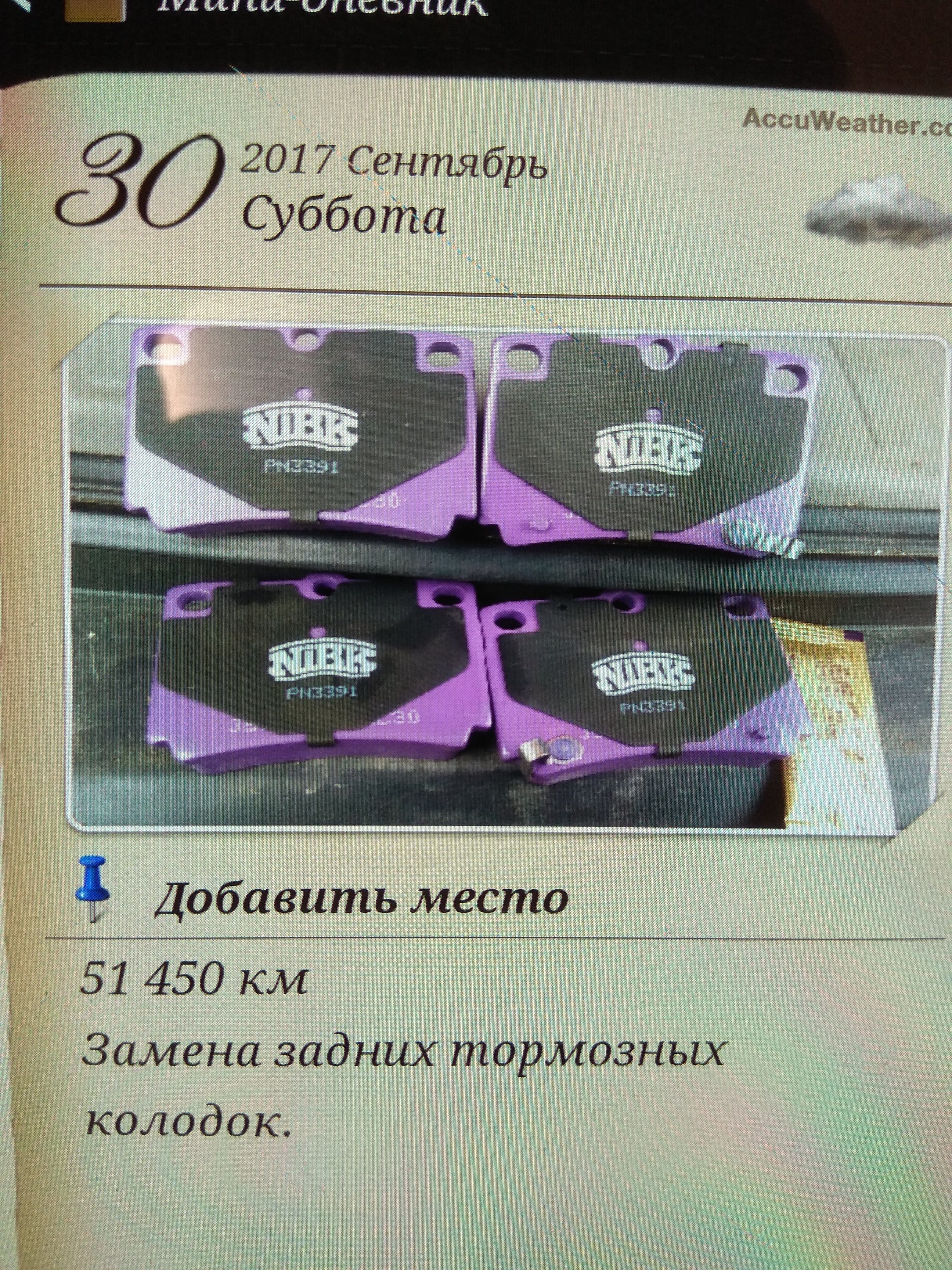

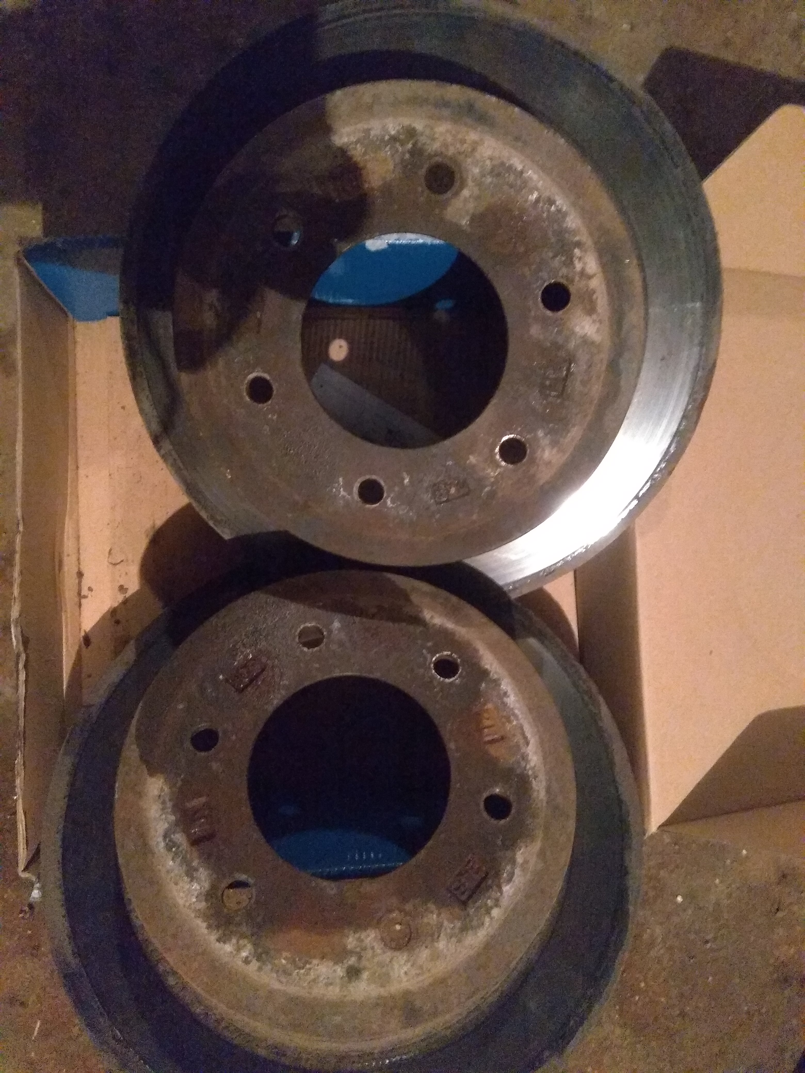

30.09.2017 пробег 51450 км задние тормозные колодки были заменены. Поставил NIBK.

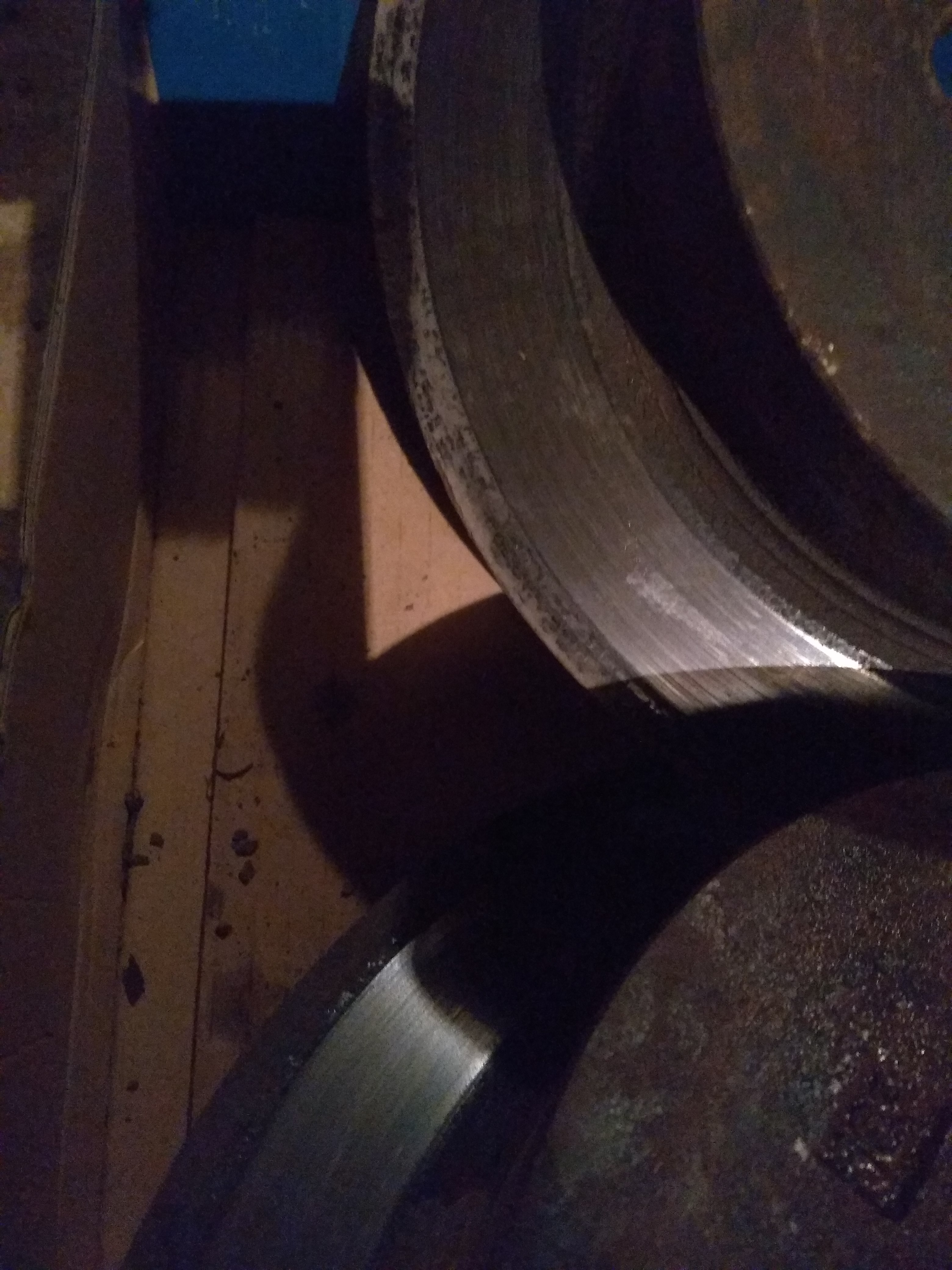

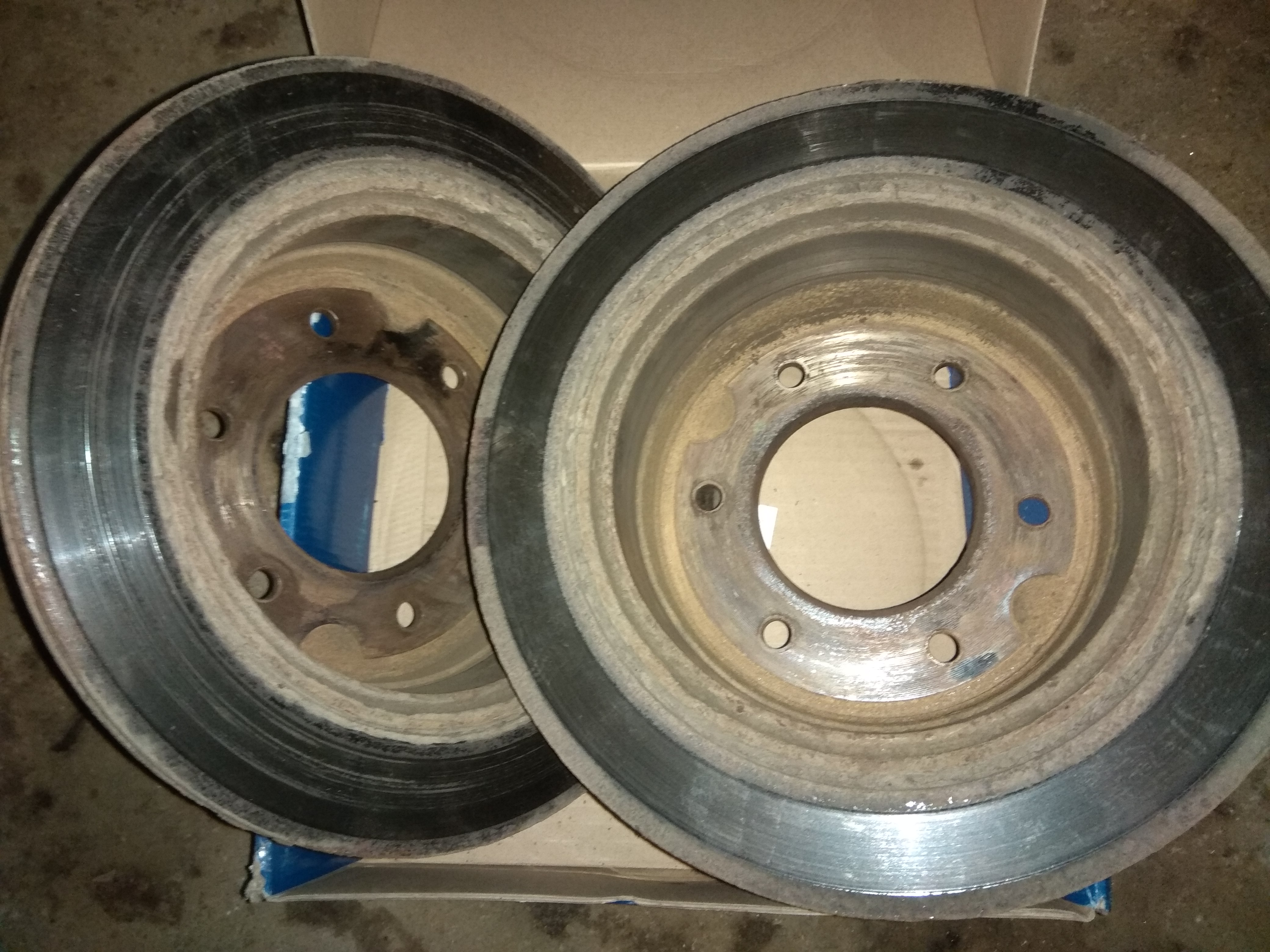

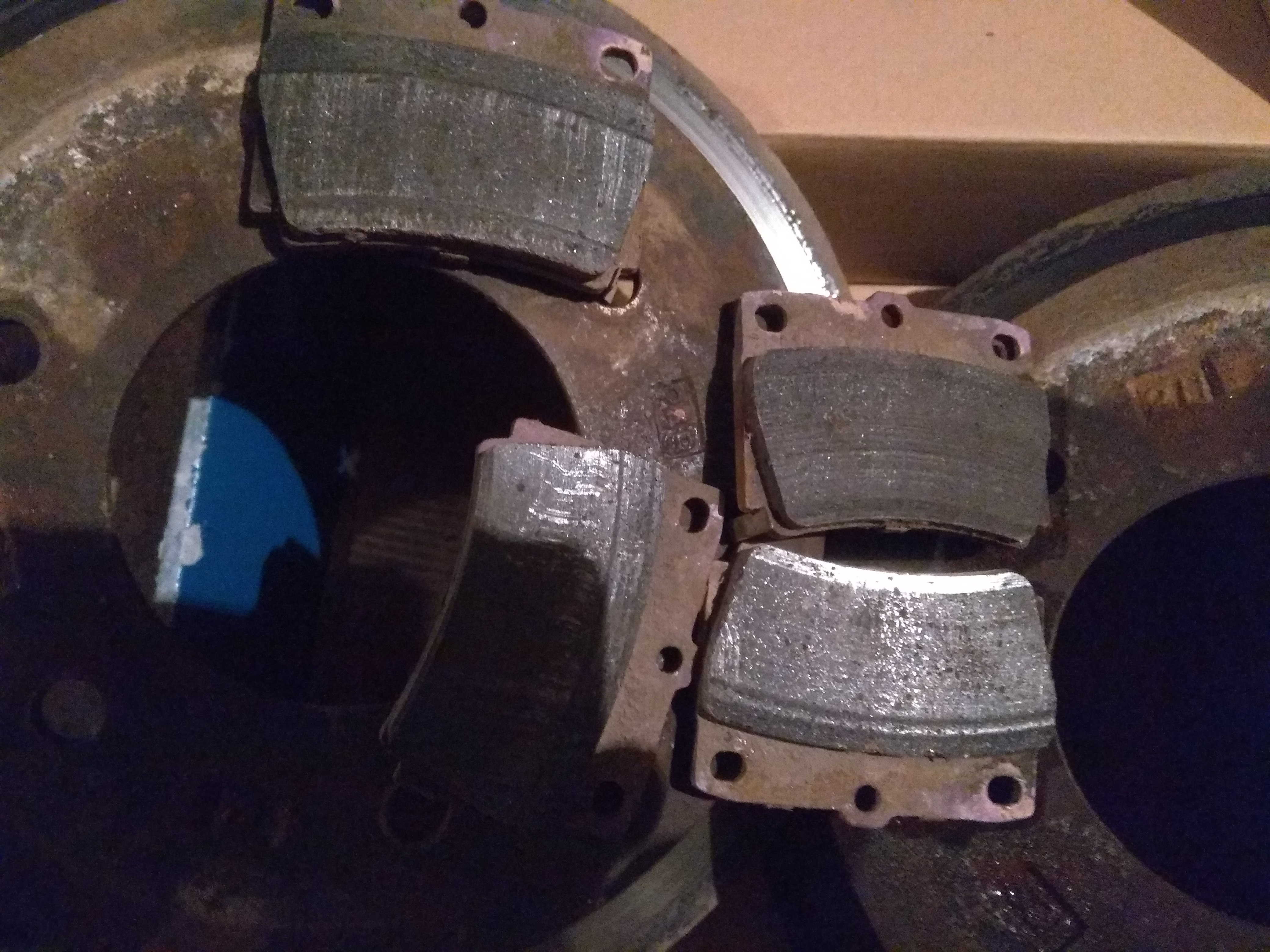

20.11.2018 пробег 60400 обратил внимание на тормозные диски и :shock:
Что бы это значило? :%):
Evgen15
Сообщения: 107
Зарегистрирован: 05 апр 2016, 10:16
Мой автомобиль(и):: MPS II gen 4D56 AT
Откуда: Киевская обл., Славутич
Благодарил (а): 80 раз
Re: Тормозные колодки
Сообщение Evgen15 »
***Vladimir*** писал(а):...
Диски изношены. Возможно из-за подклинивающих суппортов, возможно из-за некачественных колодок...
Новые колодки отличаются по размерам от предыдущих...
точить диски надобно.

Накладки Nibk ,пару лет назад поставил себе на паджеро на зад ,и бате на бт 50 на передок,хорошо,что у себя заметил борозды на дисках, помчался у него смотреть,тоже самое,выкинул к чёртовой матери эти накладки и заменил задние тормозные диски,теперь только TRW,пылят ,не дёшево ,но тормоза и системы активной безопасности работают адекватно.батены передние глобально не успели пострадать.
