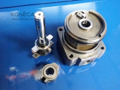

Гдроголовка
Гдроголовка

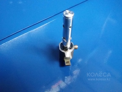

Ротор VRZ

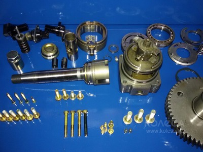

Насос ТНВД

Ремонт и восстановление насосов VRZ!

Последний ремонт- в буквальном смысле или где ::-D:
негодная, бестолковая рекламка :8-):

Нет не первая и не последняя!Просто фото с последнего ремонта! :*VICTORY*:

Deluxe, если тебе действительно удалось освоить технологию КАЧЕСТВЕННОГО восстановления ротора с дозатором вкупе- я рад за тебя и от души поздравляю- потому как тема эта крайне востребована
только сдаётся мне- не всё так гладко, как ты пишешь

какова стоимость восстановления одного ротора?
и кто моет сказать это правильное положение дозатора на валу или он должен быть перевёрнут?

BAlekssei, это правильное положение дозатора
но на этих поделках учеников китайских ПТУ как дозатор ни ставь- нормально насос работать не будет
