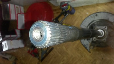

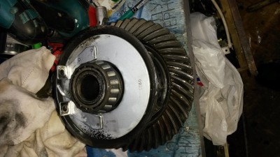

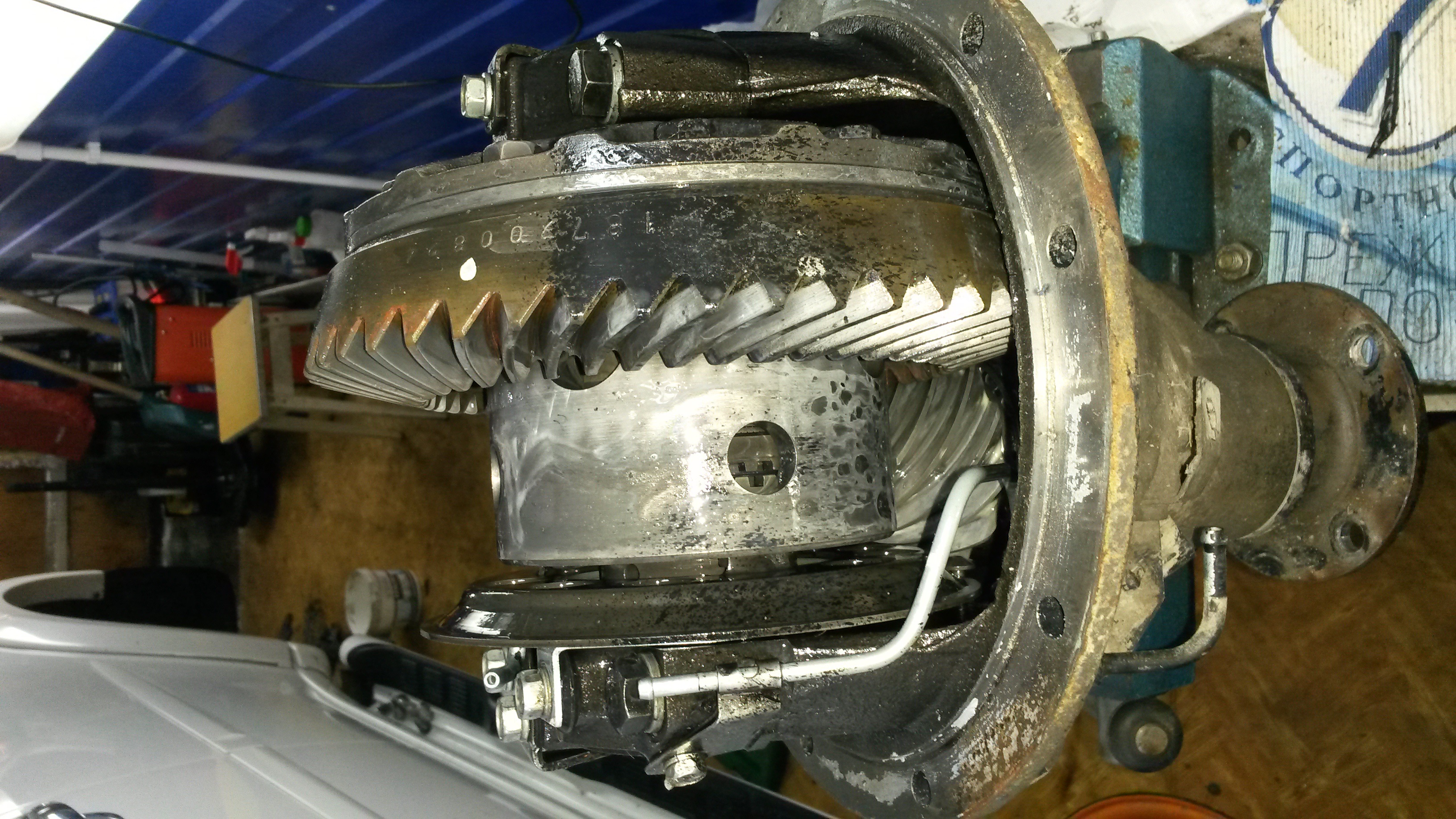

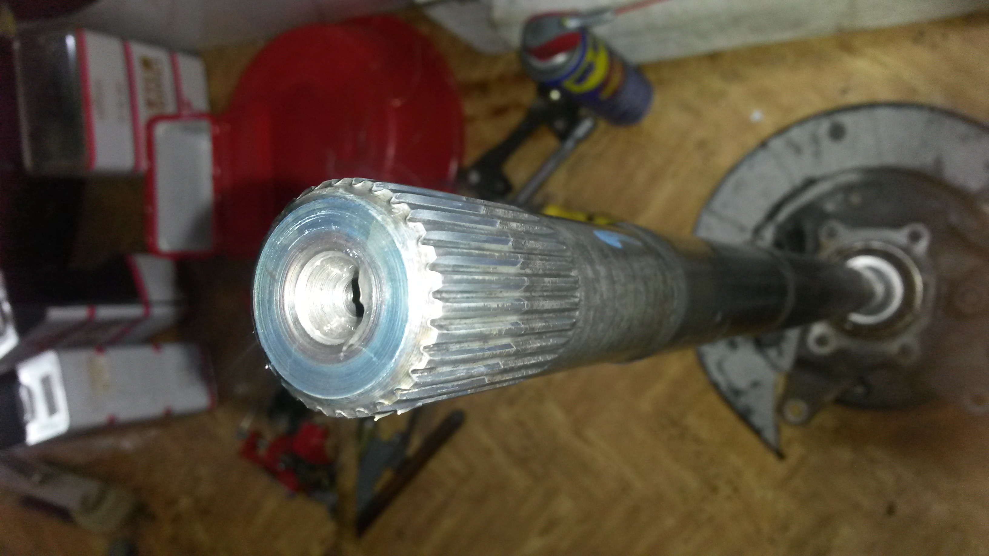

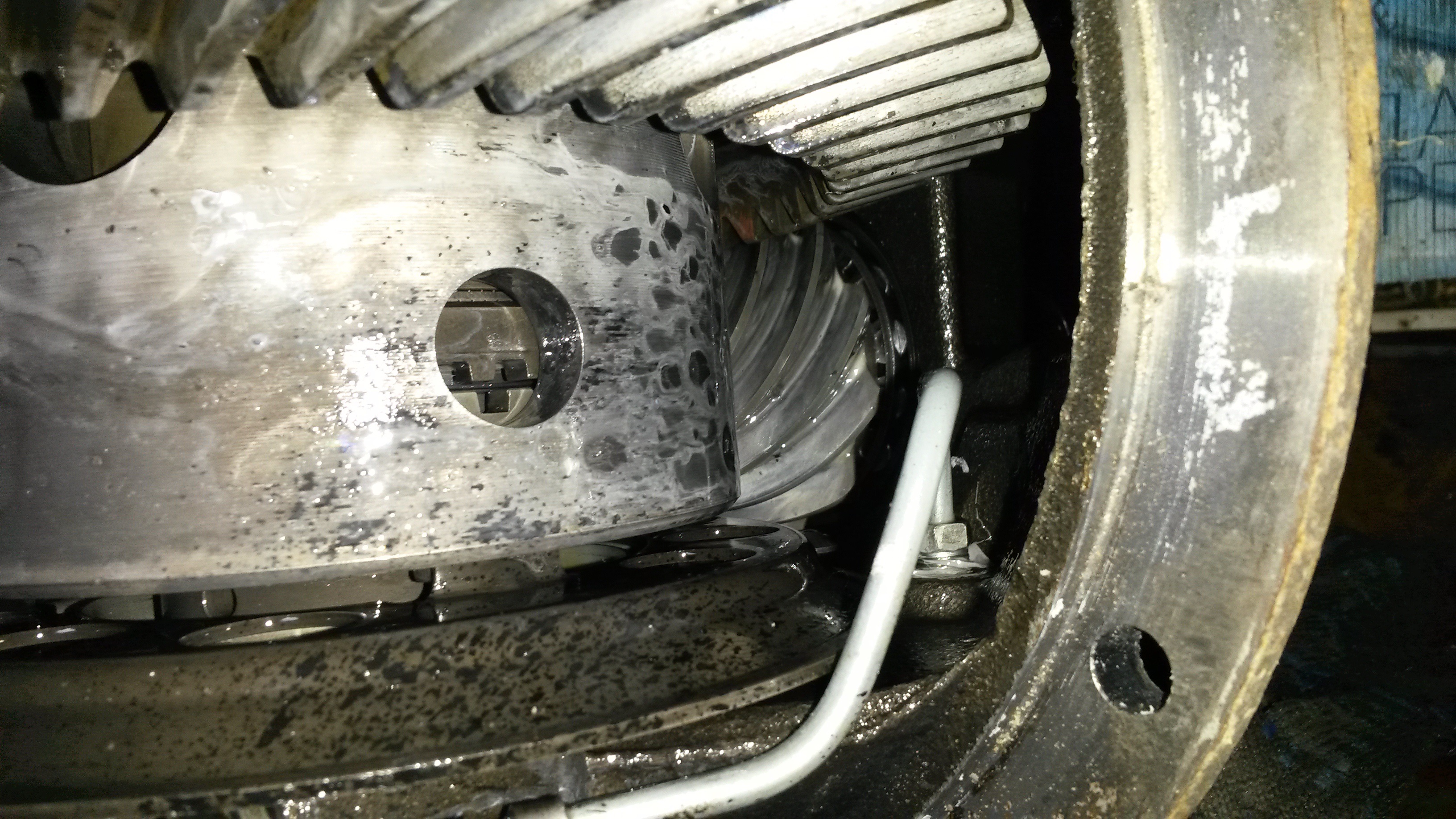

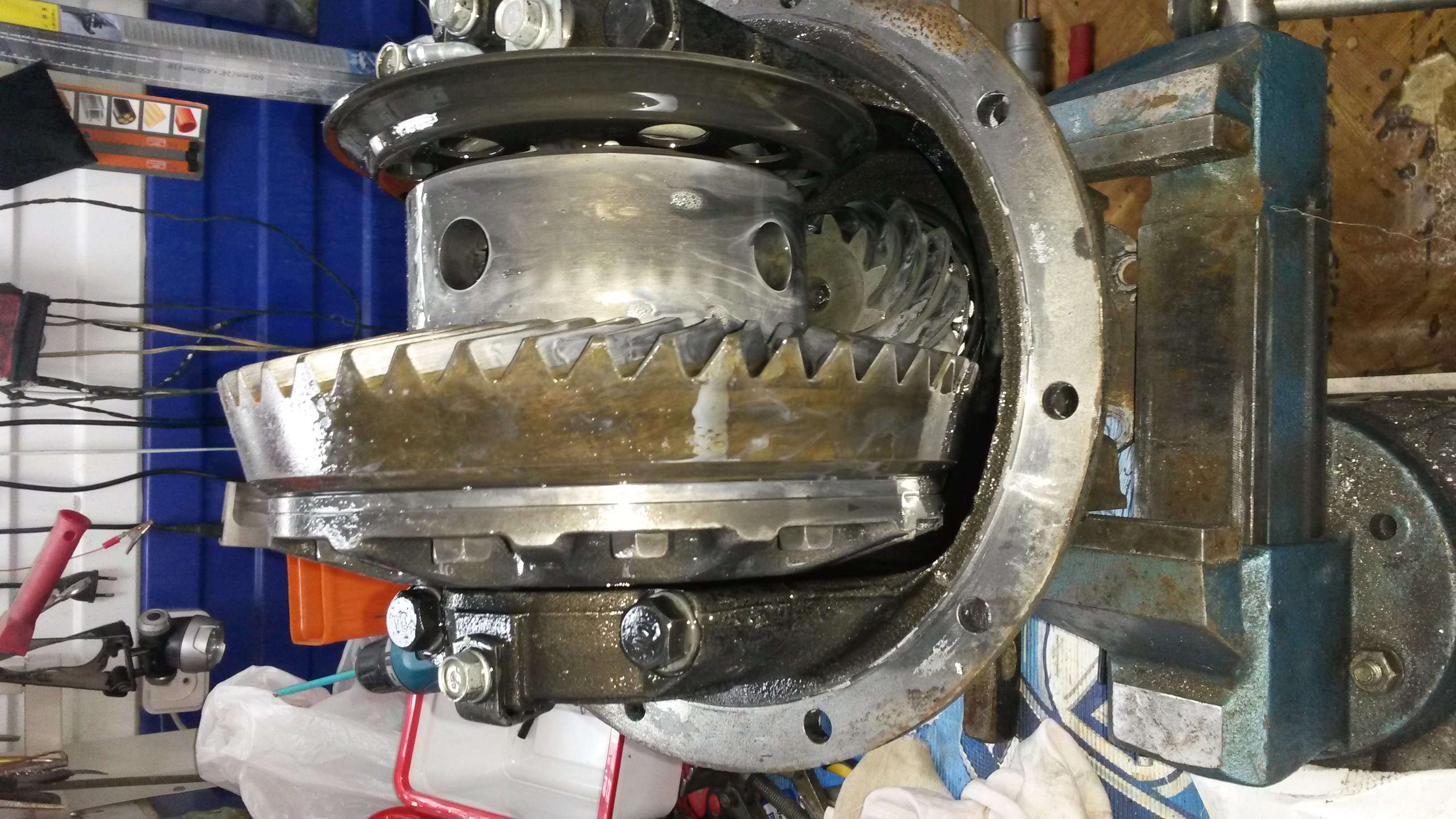

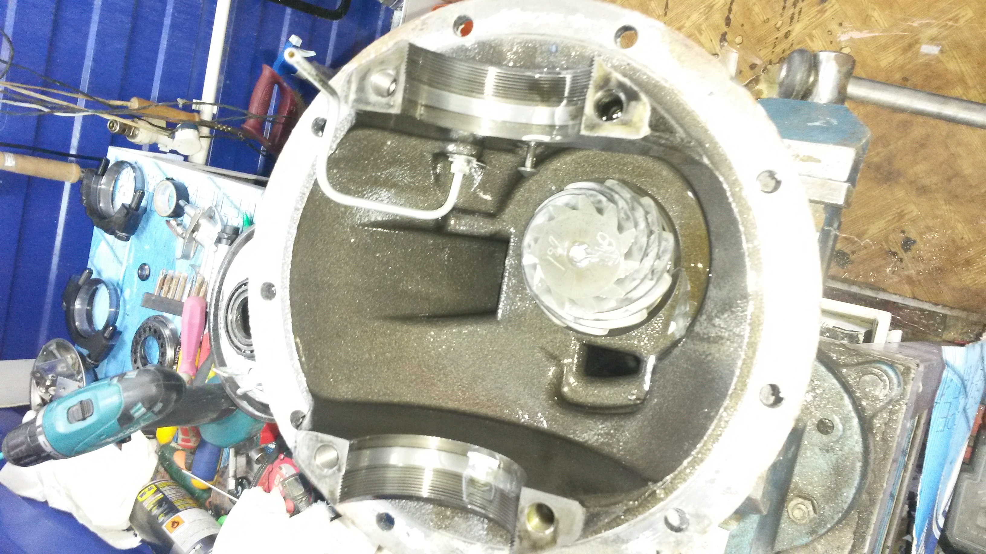

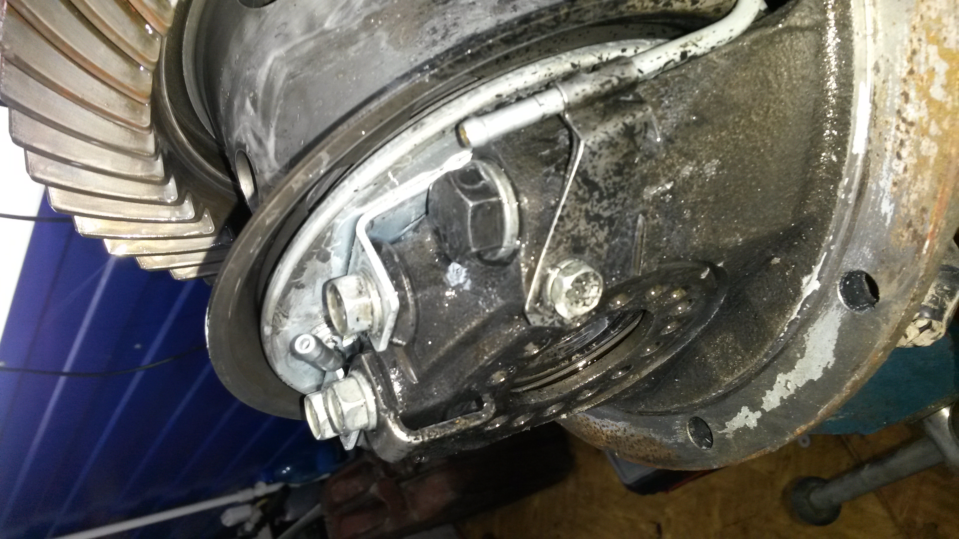

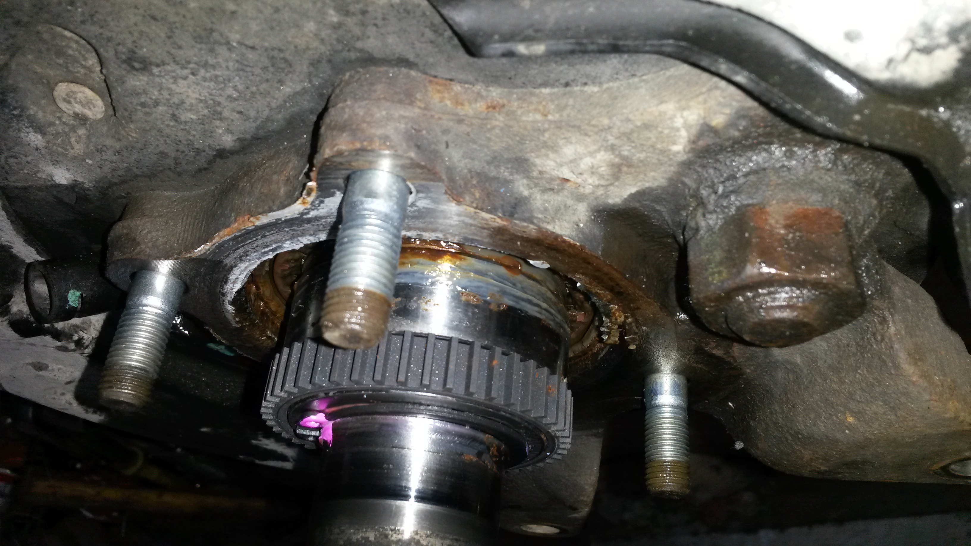

Стало совсем скучно, решился я на замену муфты БЗД, ту самую, кот. гаражным компрессором попытался продуть
Оговорюсь сразу, замена не понравилась, слишком трудоемко, и тяжелые штучки всякие, норовящие на ноги свалится(типа кардан, да редуктор)
За что переживаю, так это за регулировку подшипников, правда регулировали индикатором, но все же...

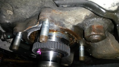

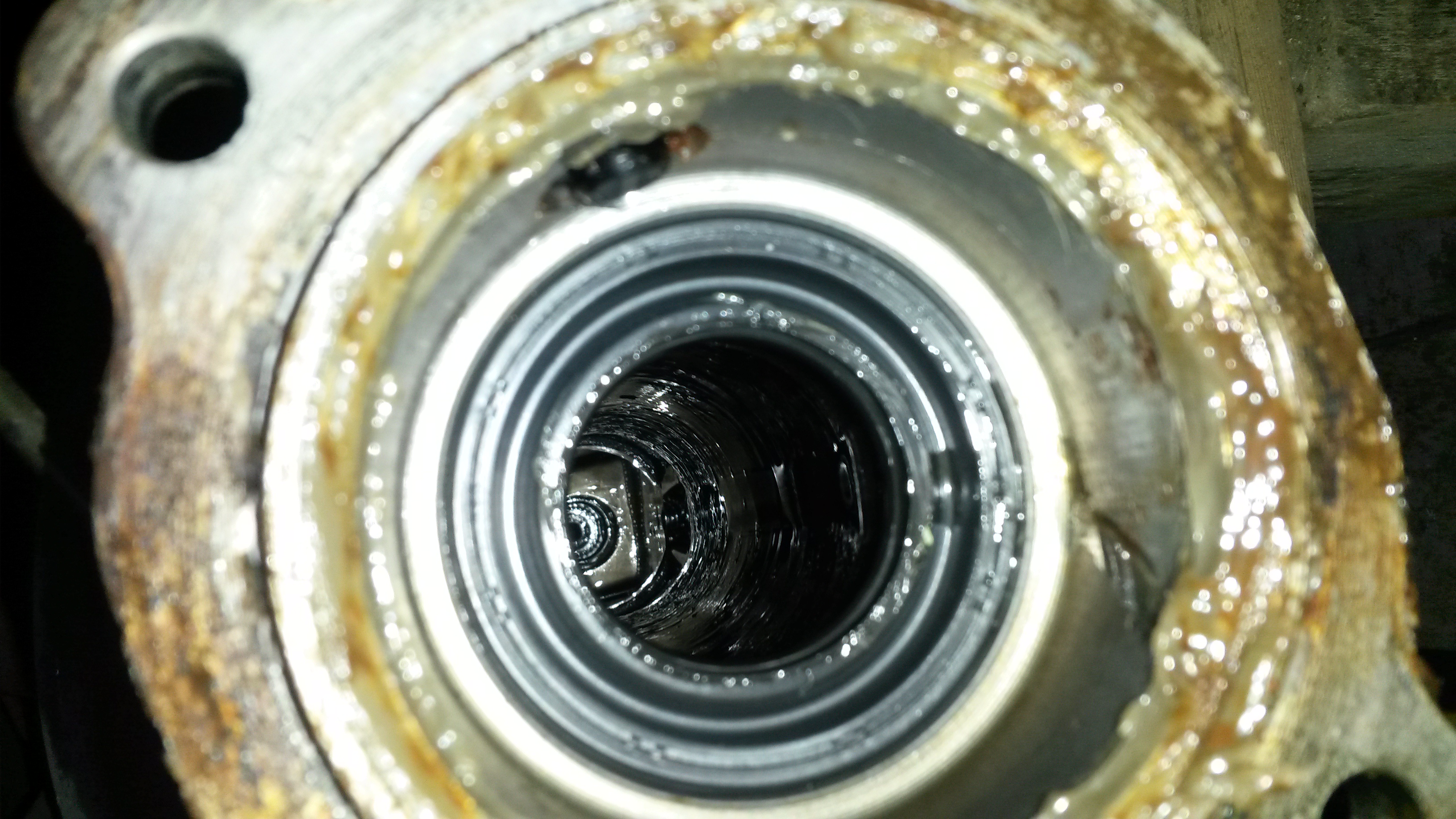

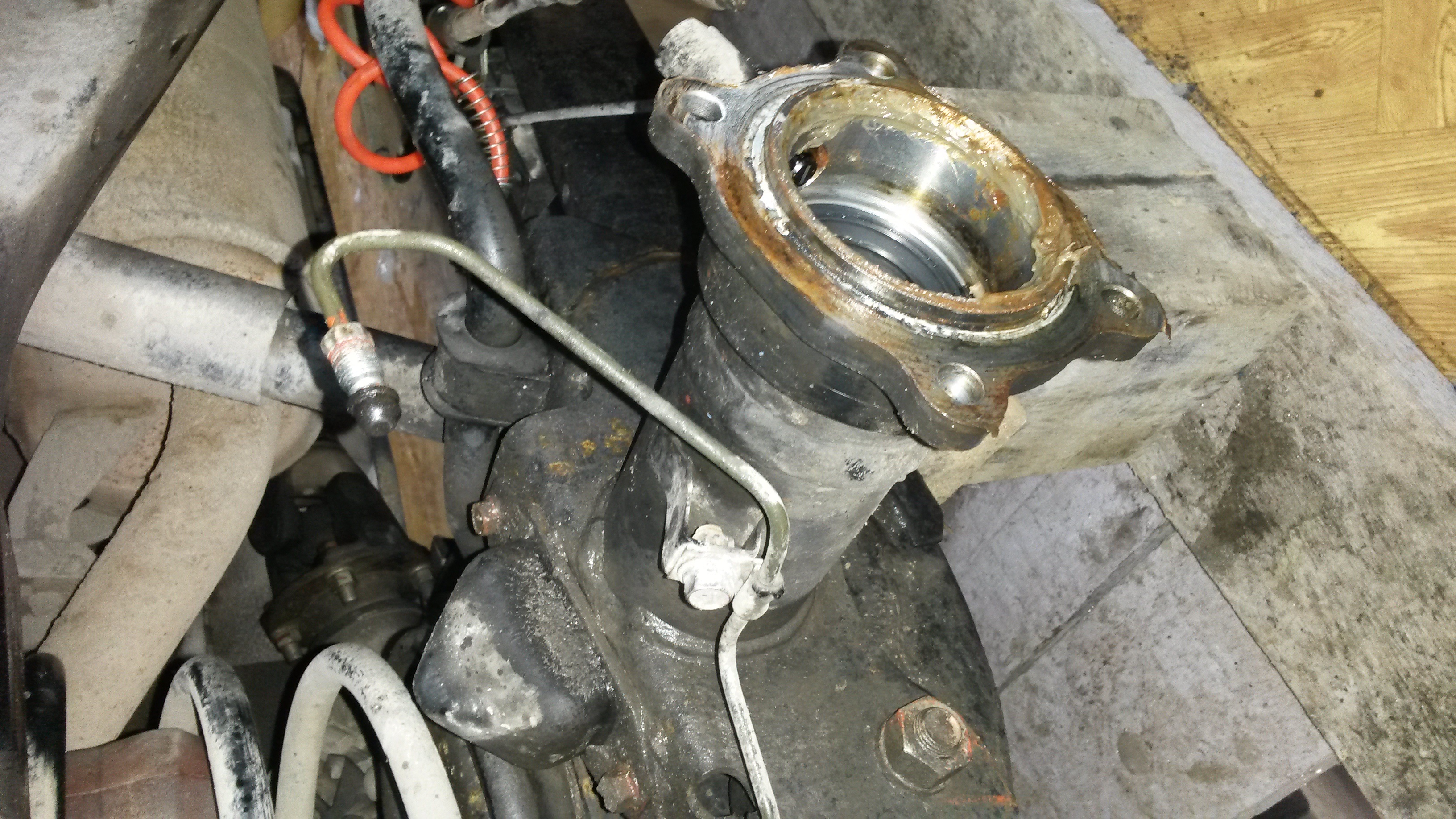

мде как же оно у нас все ржавеет...
Я тут на днях пробег всего 6 тысяч.....заглянул под днище..... лучшеб не смотрел.
Ржавчина на раме, на болтах дисков колесных, на болте даже который камеру заднего вида держит.... Короче я понял так такую телегу что антикорь, что не антикорь ржавеет. На 10 лет мне хватит.
Engine^Neste "CITY PRO LL 5W-30"Transfer gearbox^Neste "GEAR S 75W-90"All differential's^Neste "HYPOIDI S 75W-90"Line shaft lubricant^Neste "SUPERLIX EP 2"Disc Brake Lube^Permatex® Ultra Disc Brake Caliper Lube

Aleksus089 писал(а):Стало совсем скучно, решился я на замену муфты БЗД, ту самую, кот. гаражным компрессором попытался продуть![]()
По бродам ездили частенько? Почему ржа аж внутри....Ну как так то

Вообще не ездил, эмульсии ни в одном агрегате не было, кода разбирал, на улице -35 было, так поэтому белый налет на главной передаче (Конденсат). ржа тока на мосту в месте соединения с полуосью, так она и у тебя с новья там же будет. Запчасти то на морском побережье изготавливаются, насыщенные соленым воздухомIvanov_Anton писал(а):Aleksus089 писал(а):Стало совсем скучно, решился я на замену муфты БЗД, ту самую, кот. гаражным компрессором попытался продуть![]()

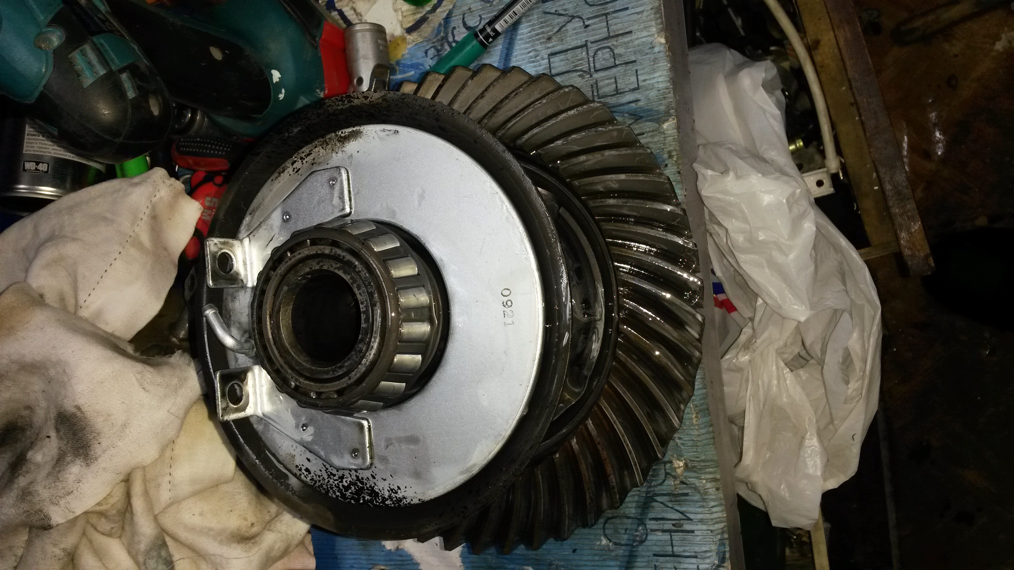

Сегодня дефектовали наконец этот гул-люфт в хвостовике.- как вывод-подшипники хвостовика.за раоту по замене подшипников назвали цену в 15 к руб . подшипники с регулировочной втулкой=6000.
Отсюда вопрос?что лучше сделать?поменять мост целиком?есть в разборе от эльки за 30000.или поискать сам редуктор.или менять подшипники.может после вскрытия окажется что нужно еще что то менять
И взаимозаменяемы ли мосты с эльки на спорта.передаточное 4,1
заранее всем спасибо за дельные советы

Это на каком пробеге вас посетила такая участь?filatov35 писал(а):Сегодня дефектовали наконец этот гул-люфт в хвостовике.- как вывод-подшипники хвостовика.за раоту по замене подшипников назвали цену в 15 к руб . подшипники с регулировочной втулкой=6000.
пысы . подшипники только с ОАЭ ждать месяц.а новый редуктор 110к
Ну на новый цена кусачая, но зато есть гарантия.

в сборе мост не пойдет, да и гп другаяfilatov35 писал(а): 110 тк

странно я где то читал что на супер селекте передаточное на эльке тоже 4.1Mark69 писал(а):в сборе мост не пойдет, да и гп другаяfilatov35 писал(а): 110 тк
а разница у них только в кубиках для отбойника

Как это другая все так же сам мост не подойдет, Элька на рессорах.У меня Элька была 4.1.

вот и я про то,вот я затупил че то.точно там же рессорыdrozd272 писал(а):Как это другая все так же сам мост не подойдет, Элька на рессорах.У меня Элька была 4.1.
