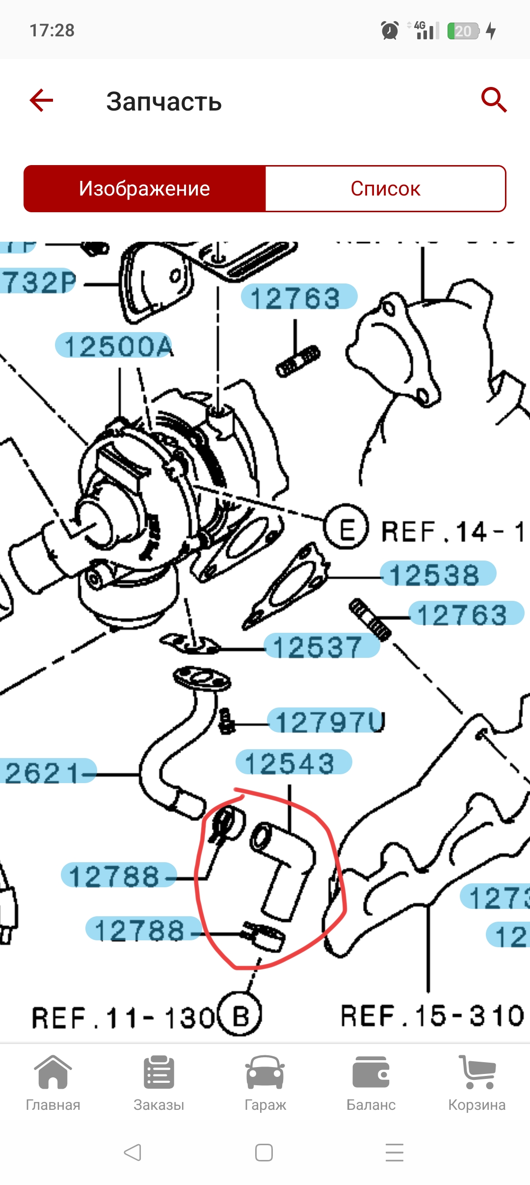

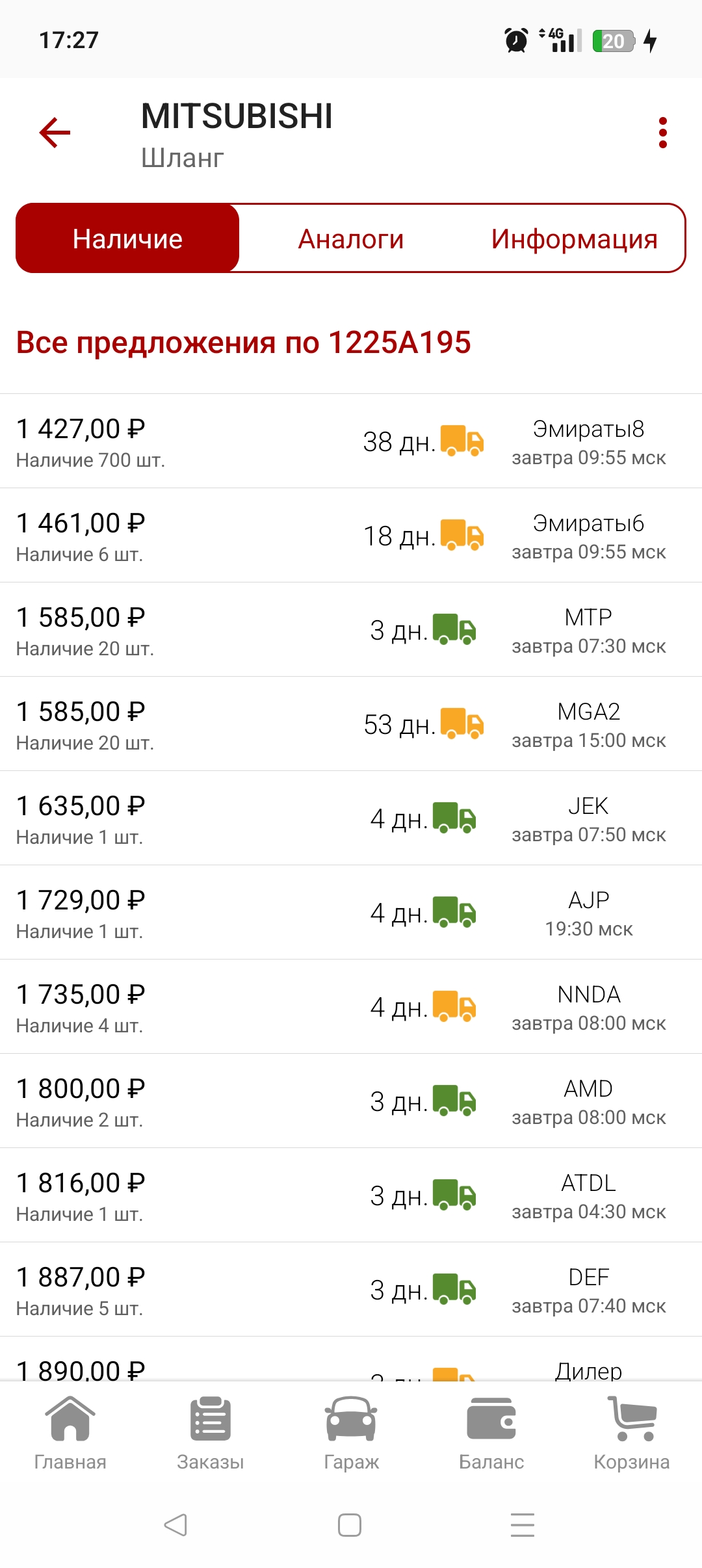

Шланг слива масла с турбины.
Есть ли в нем давление? Забрызгано маслом у турбины. Не пойму откуда.
Можно его заменить на неоригинал? Может на силикон? А то за 15 см шланга 1500 рэ просят.
Сообщения: 57477
Поблагодарили: 4803 раза
Помогите информацией новичку! "вопрос-ответ"-III
Давления там нет.
Можно любой маслостойкий шланг.
Смотри внимательнее, ты будешь первым у кого он потёк вообще на моторах любой марки. )

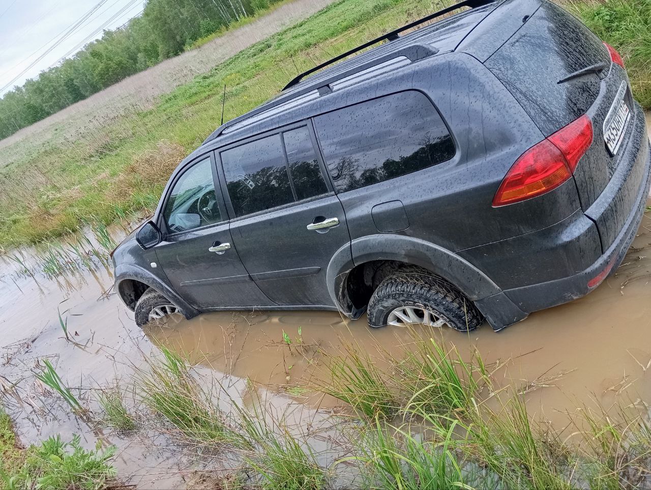

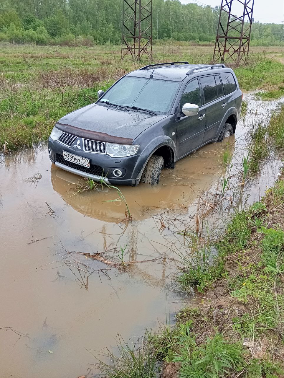

Товарищи, добрый вечер, опыта у меня маловато, поэтому прошу помощи, я тут почувствовал себя сегодня капитаном, как минимум, фрегата, а, может, даже, целого эсминца, постоял полчаса в лужице (сел на брюхо в колее), потом добрые люди меня вытащили, на что обратить внимание, надо ли менять масло в заднем мосту (сапуны не выведены), куда ещё лезть, чтобы почистить? Спасибо.
lesnik5000
Сообщения: 6549
Двигатель:: 4D56U
Откуда: Архангельск
Благодарил (а): 474 раза
Поблагодарили: 420 раз
Сообщение lesnik5000 »
Sherkoch писал(а): 18 май 2025, 19:56 куда ещё лезть, чтобы почистить
Никуда не лезть. Всё нормально будет после такой мелкой лужи.
Сообщения: 57477
Sherkoch писал(а): 18 май 2025, 19:56 надо ли менять масло в заднем мосту (сапуны не выведены), куда ещё лезть, чтобы почистить?
Менять может и не нужно.
А проверить стоит, в любом случае.
Итого, будет дешевле....)
