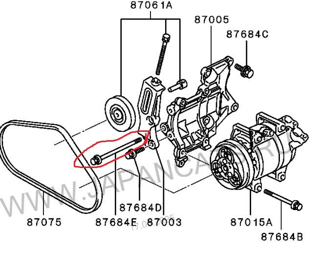

коллеги, а теперь вопрос: сегодня, меняя ГРМ, был неприятно удивлен тем, что самый нижний болт (длинный) крепления кронштейна натяжителя ремня кондиционера на всю резьбу (а она там довольно длинная) в масле, хотя гладкая часть чистая. мотор практически сухой, легкое запотевание по стыку поддона, но некритичное.
вроде, при прошлой замене он был чистым, хотя могу и ошибаться, 3 года прошло. однако, мне непонятно, как он до масла достает.
собственно, интересует Ваше мнение. разбираться? или это нормально? или просто не мешать машине работать?
для наглядности приложил картинку )

Нет там масла в прямую. Натянуло через прокладку передней крышки. Если нет потёков, забей.

SNOOPER писал(а): 12 июл 2025, 22:16 Натянуло через прокладку передней крышки. Если нет потёков, забей
Вот этого )
