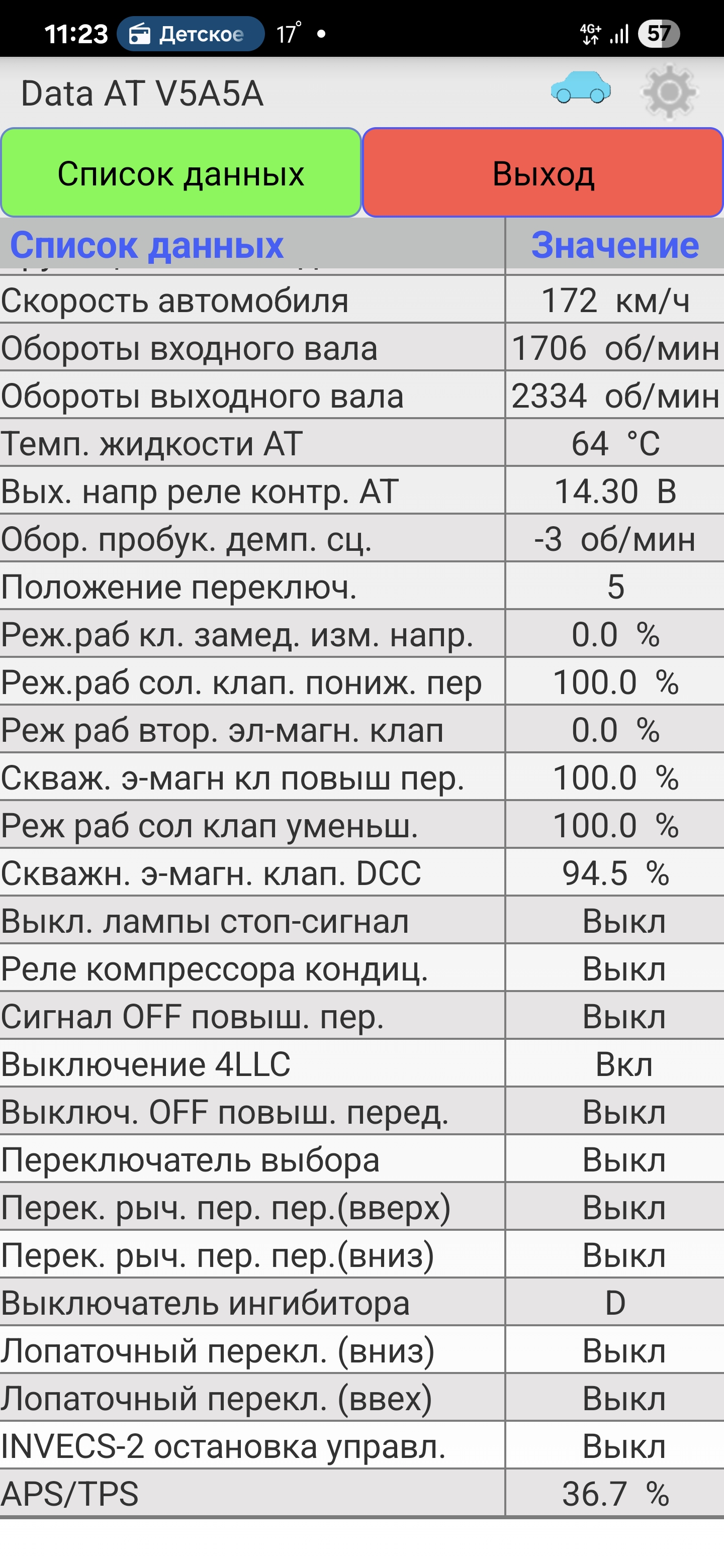

Добрый день. Подскажите какой датчик отвечает за показания скорости. Показания отличаются в два раза в сторону увеличения. Спасибо
Полный сток...

morf508 писал(а): 21 сен 2025, 14:40 Подскажите какой датчик отвечает за показания скорости.
Так и называется- датчик скорости. Стоит на раздатке.

Если он врет, значит неисправен?

morf508 писал(а): 21 сен 2025, 16:40 Если он врет, значит неисправен?
Я вашу машину знаю так себе... Просто в электрике понимаю. Обычно либо спидометр правильно показывает,либо вообще не показывает.
Но, предположительно может стоять датчик не от вашей машины.

Спидометр показывает правильно. Данные с OBD-II протокола по скорости тоже верные, а показания с АКПП завышенные! Хочу понять это нормально? И на что это может влиять.

morf508 писал(а): 21 сен 2025, 19:05 а показания с АКПП завышенные! Хочу понять это нормально?
Упс! Я- пас...
Врёт программа. Нет у нас показаний скорости в АКПП

Понял, спасибо
