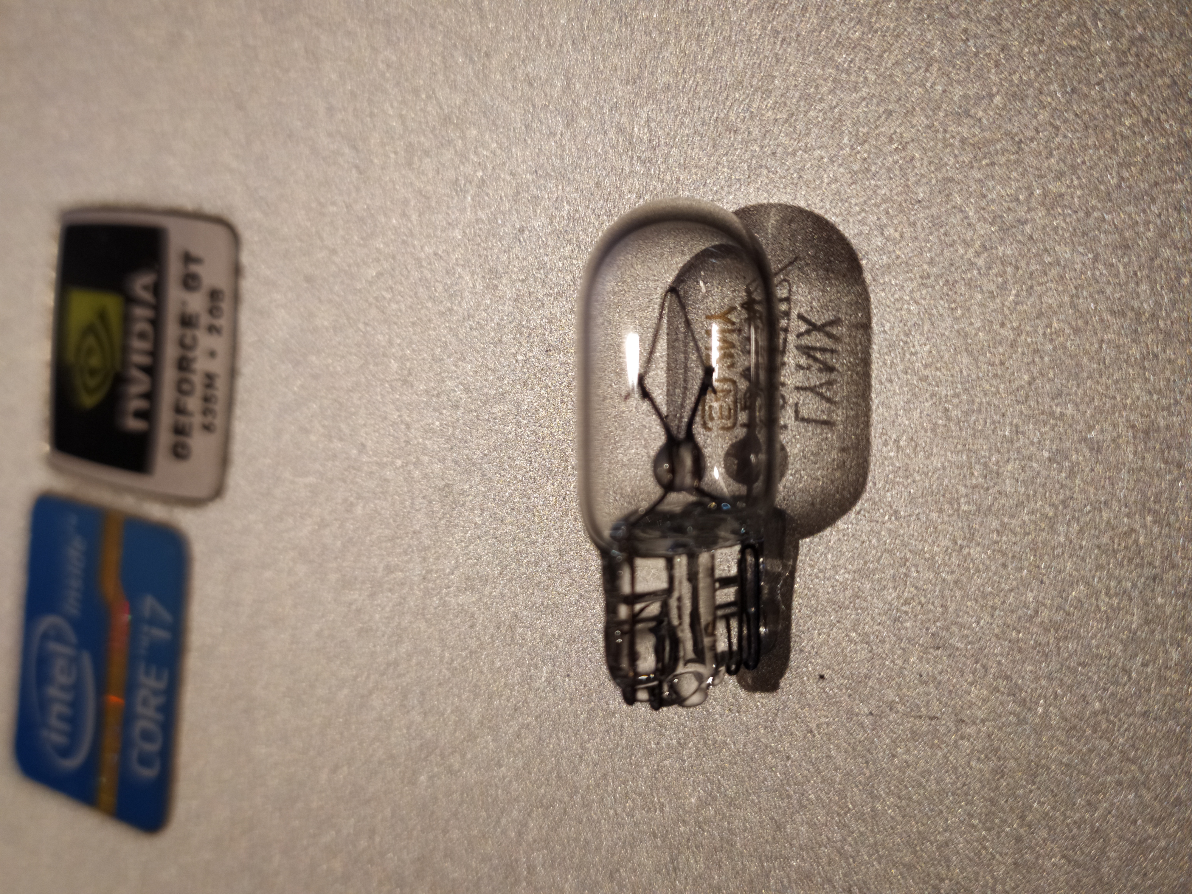

Коллеги, добрый вечер. Лампочка в подсветке номера - обычная W5W, или там что-то другое?

belinex писал(а): 23 ноя 2025, 21:14 Лампочка в подсветке номера - обычная W5W, или там что-то другое?
Максим, добрый вечер! Лампа вот такая
Какое там обозначение, я не знаю! :)

Алексеич58 писал(а): 23 ноя 2025, 21:56 вот такая
это и есть W5W

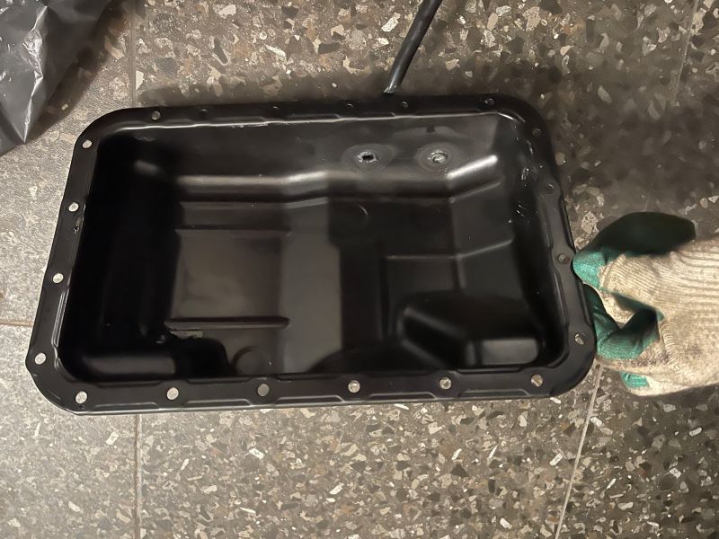

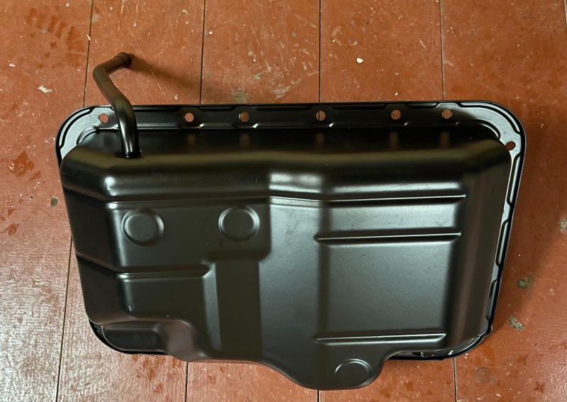

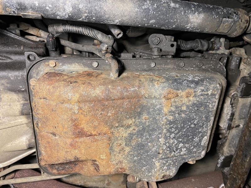

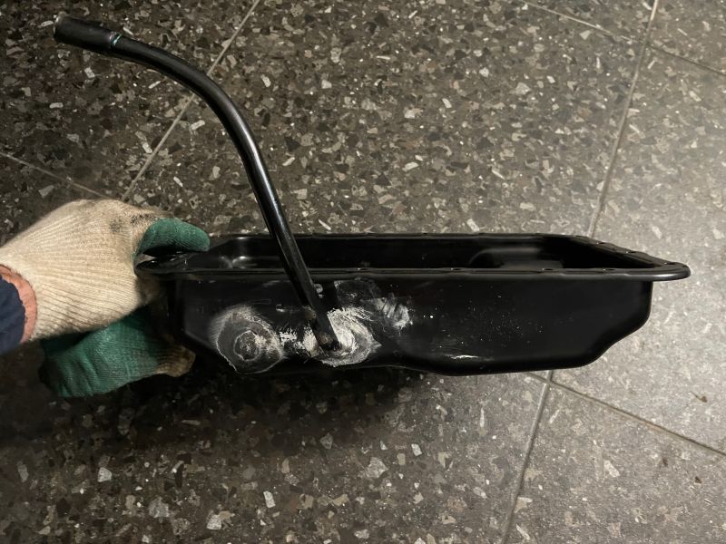

SNOOPER писал(а): 11 дек 2023, 14:52 SAILING MBL52858080
Это поддон от тройки-четвёрки.
Прикрутится, а вот с трубкой нужно будет гнуть, и сравнивать.
Болты подойдут.
Пару месяцев назад наконец дошли руки заменить поддон АКПП, вернее стала капать жидкость :*JOKINGLY*: , отчитываюсь:
поддон MBL52858080 подходит с переваркой трубки, переварили от оригинального, все было обезжирено, загрунтовано и окрашено снаружи, внутри не красил, жидкость может растворить краску и всё пойдет по каналам коробки.
Может кому пригодится.
Сейчас цены на оригинал 2705A044 упали, можно смело брать оригинал (не смотрите в каталогах на картинку она "левая")
Немного фото.
