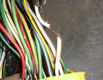

Так что вот тебе наглядное пособие почти что в он-лайне :)
Специально для тебя заснял...
топай на фотки для увеличения и читай камменты.

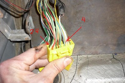

Только учти, моя машина праворукая, поэтому у меня ЭБУ слева (в ногах штурмана),
у тебя всё точь в точь, только в зеркальном отражении (естественно кроме цвета проводов и номеров на разъёме).
.<br />вот к этим проводам я цеплялся..<br />естественно АКБ нужно отключить перед этим и вынуть разъём, будет удобнее..

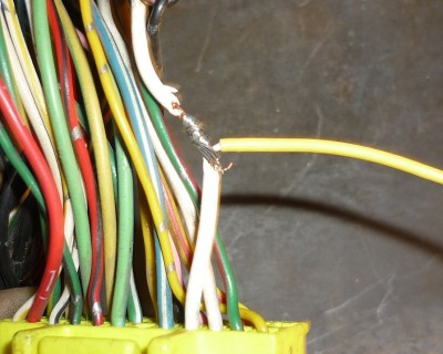

.<br />аккуратно надрезаем изоляцию

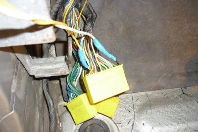

.<br />приматываемся
приматываемся
. <br />изолируем<br />на втором (чёрном) проводе делаем то же самое
изолируем

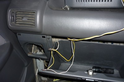

.<br />протягиваем провод в бардачок.<br />в этом месте имеет смысл сделать скрутку с проводами, идущими к индикатору, чтобы в с лучае чего индиктор убрать, а провода так и оставить под панелью...

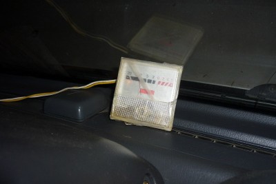

.<br />Ну и собственно сам индикатор...<br />Переменного резистора у меня нет, он заменён постоянным резистором (я его предварительно подобрал по номиналу) и припаян сзади индикатора.<br />Всё это заизолировано прозрачным скотчем.
