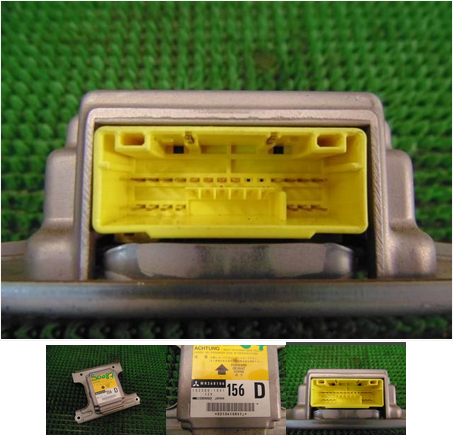

Спс! примерно так и предполагал) Есть только 1 вопрос. В 97 году стали ставить блок SRS MR268156/157 такой же(с датчиком внутри), но разъем у него судя по картинке один! как получается туда 2 фишки то могут втыкаться?
SRS MR268156(с датчиком внутри)

Shadow59 писал(а):как получается туда 2 фишки то могут втыкаться?
По схеме выше не вижу две фишки, по схеме одна, и именуется C128. Рисунок контактов приведен на 201стр, и выглядит как на приведенной фотке.

Shadow59 писал(а):тоесть 1 шлейф расходится на обе подушки?
Не понял я про шлейф.
У блока один разъем к которому приходят провода от обоих подушек, питания всякие, диагностические линии итд. См. схему.
Единственный шлейф который можно усмотреть в этой системе - шлейф внутри часовой пружины, по нему идут провода только водительской подушки и провод к кнопкам гудка.
К подушке пассажирской провода идут непосредсвенно от блока.
Но вся эта проводка же впелетена в общую проводку, в данном случае поддторпедную. Если покупать то либо отрезанные разъемы от блока и подушек и колхозить провода или покупать жгут целиком поддторпедный, расплетать и крепить к себе.
