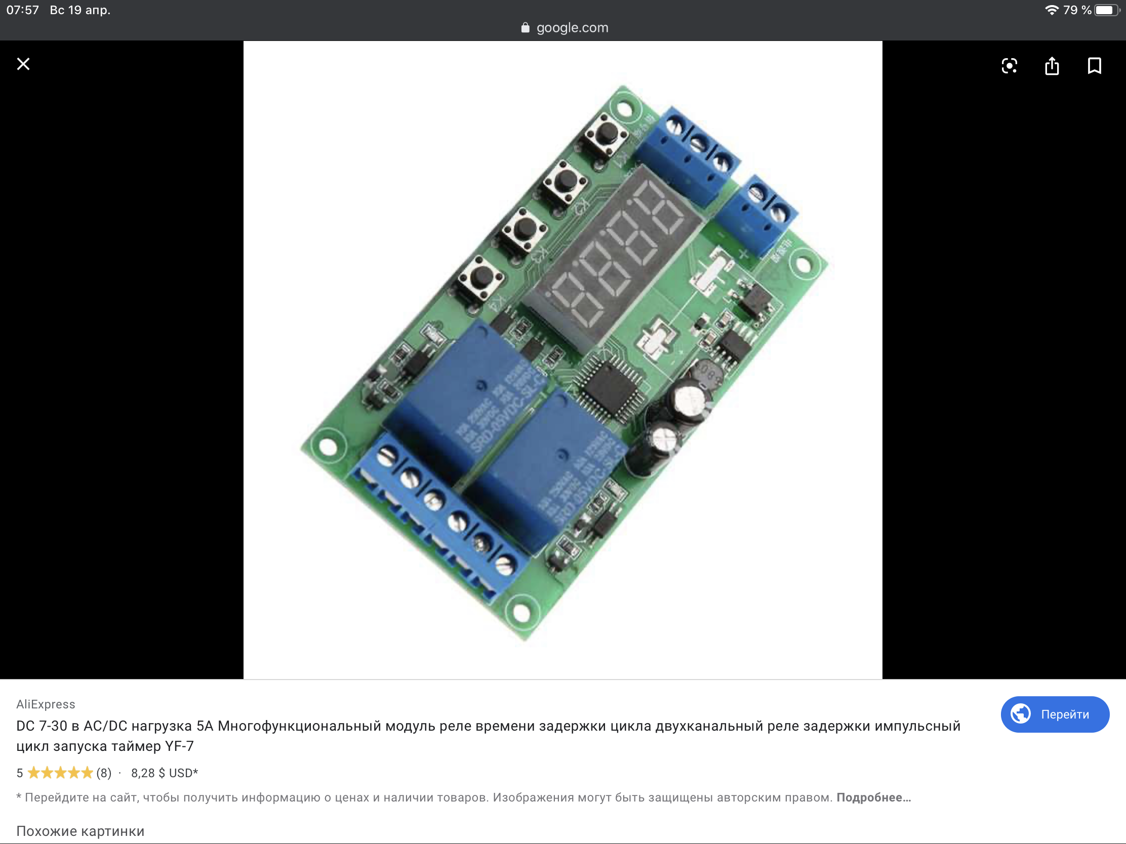

Есть ещё мысли собрать простейшую систему на двухканальном модуле задержки, китайская штуковина. Идея такова, датчик температуры, если за бортом меньше чем +5, запитывает модуль, тот в свою очередь 5 секунд подаёт на 12 вольтовое реле свечей, потом перещёлкивается на второй канал, который в свою очередь 10 секунд подаёт на 6 вольтовое реле, ну если быть точнее на реле с резистором. По окончании 10 сек все выключается. Индикация на приборку !

Одно время тоже было так сделано, но датчик надо ставить или в систему охлаждения или на двигатель. Так как если двигатель горячий зачем свечи греть. И температуру соответственно настраивать уже не на +5 градусов, а к примеру если ниже +30 градусов.

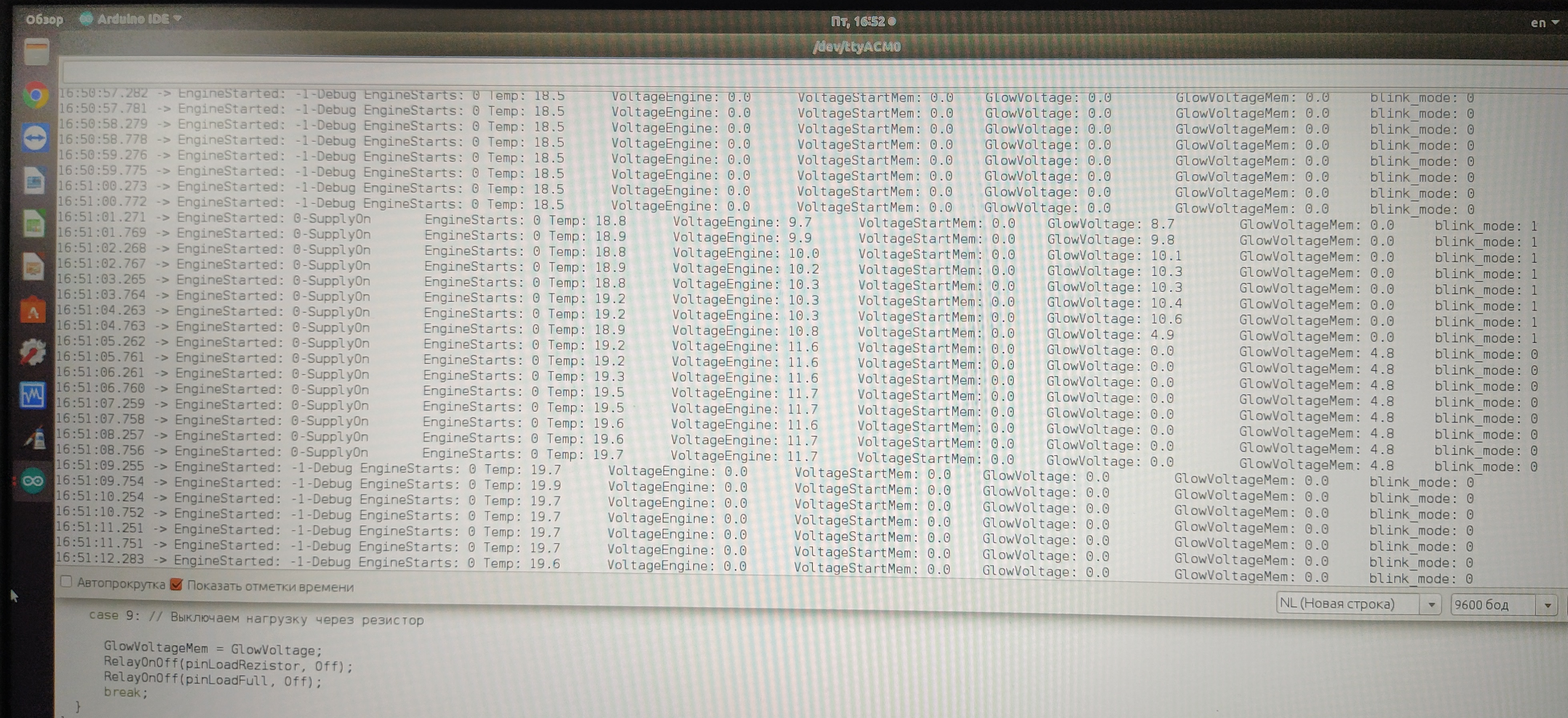

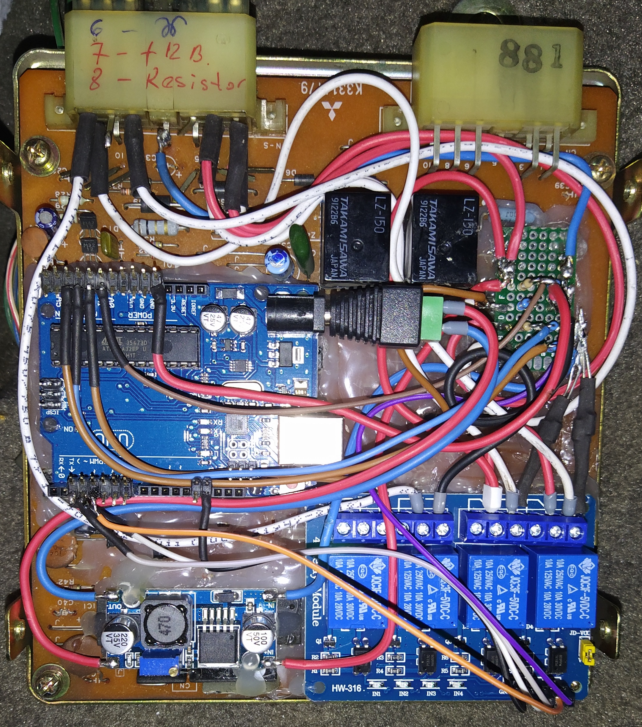

Машина досталась с силовым тумблером который был подключен напрямую от аккумулятора до свечей. Две свечи были на 12В две на 6В. Прочитав форумы стало понятно, что родной блок не будет работать с неродными свечами и так как очень сильно смущала стоимость этих самых свечей плюс было не понятно живой блок управления или нет было принято решение сделать блок управления на Arduino UNO. Восстановил оба реле и еще подключил индикацию нагрева (спиральку) на приборной панели. При использовании SUPER QUICK GLOW индикация с завода не подключается. Пришлось припаять провод прямо к дорожке приборной панели.
Свечи поставил NGK Y-115R1.
Опытным путем подобрал время разогрева. Свечи за 6 с разогреваются до красна. При нагреве через резистор на свечах стабильно весит ~5В при этом они остаются красными. Сделал несколько условий, когда температура ниже 0С греем по дольше, когда потеплее на улице - греем поменьше (точное время не помню, надо смотреть в коде).
