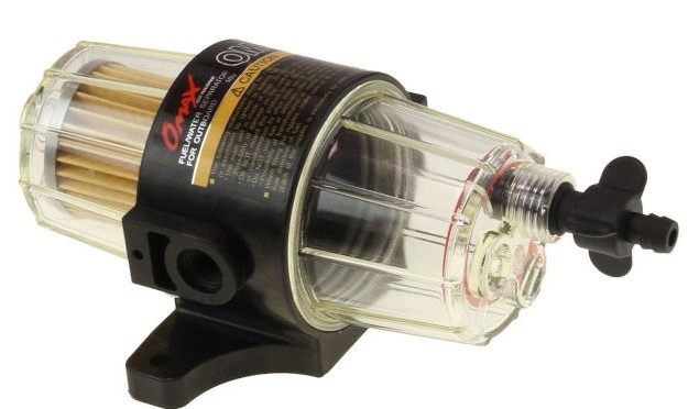

Dizel Man С лодки не демонтирую, ибо "на безрыбье и кулак шансонетка". часть воды из топлива в колбе отстойника в спокойном состоянии вполне может осесть, но, главное- там неплохой фильтр на 10 микрон. а в моторе еще два фильтра штатно. в штатном топфильтре паджеро спорт 2 2,5 дизель вода в его микроотстойнике появится , если ее много в баке. не помню, сколько раз менял фильтр (оригинал) воды в нем не видел. да, откручивать краник внизу фильтра геморно. но разок в месяц можно, чтоб убедится: нет ли там капельки воды
такой в лодке
такой в лодке

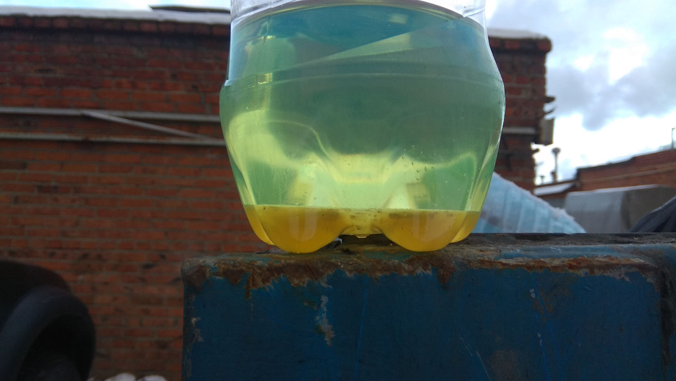

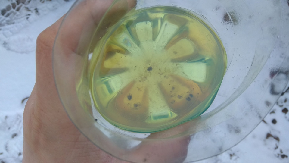

Вот тоже в том году слил с штатного фильтра..
Заправки лукойл, газпромнефть, ека...
И после вот той субстанции поставил обратно сепар с подогревом)

Сапун в арке левого колеса. Но он тут не причем, так как у меня стоят доп подкрылки и под ними всегда сухо, а эта гадость с заправки 100%! У меня такое первый раз за 9 лет владения машиной)
