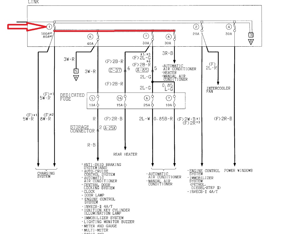

Заменил предохранитель генератора, все заработало. И центральный замок, и вентилятор печки в том числе. Ох уж эти хитрые японские схемы. Вместе с одним вылетает и другое.

А что тут хитрого?Aleksej2000 писал(а): ↑20 дек 2024, 22:59 Ох уж эти хитрые японские схемы. Вместе с одним вылетает и другое.
Естественно сгорел "главный" пред. Отключилась вся ветвь.

Зато пажару не было!Aleksej2000 писал(а): ↑20 дек 2024, 22:59 Ох уж эти хитрые японские схемы. Вместе с одним вылетает и другое.
Кстати, не удивлюсь, если старый генератор исправен. Ну, разве что диодный мост в нём погорел.
