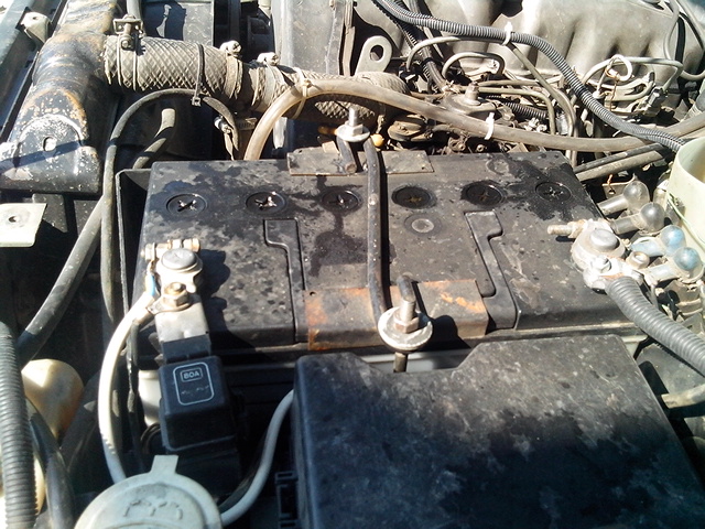

Re: ВСЁ что касается генератора!! задавайте вопросы!!
напряжение 14 вольт ровно.
акб кипит!
что дальше делать???
акб кипит!
- dvm99
- Сообщения: 22794
- Двигатель:: 6G72, 12клап.,
- Откуда: Свердловская обл.
- Благодарил (а): 779 раз
- Поблагодарили: 1121 раз
А мож всё-таки не кипит?
По фотке это больше походит на плохие уплотнения в пробках...
Ещё если он кипит, то должен прилично нагреваться. Есть такое? Хотя наверно сейчас лето, да плюс движок греет, поэтому трудно будет определить... Но если прям ручьём кипит, то конечно трудно не заметить...
Я тебе советовал, что сделать на предыдущей странице (от зарядки зарядить), но ты что-то на диодах зациклился...
А так что-то нескладушки какие-то... Если предположить, что если где-то гепотетически пластны коротнуло, и как минимум одна банка ушла в каюк, то 12.6В по утру (как ты писал) многовато будет.
