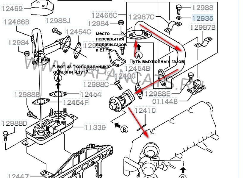

В общем с наступлением осени опять подниму тема ЕГР...... понимаю что уже надоело всем, но проблема "титек" так и не раскрыта полностью......
неделю назад(чисто для эксперимента) решил снять заглушку..... заправился на 1000 рэ и решил понаблюдать.....
мало того, что машина потеряла в динамике, она еще и жрать стала как стадо бизонов.... 28,8 л съело за 84 км....это никуда не годно....до снятия заглушки ну 250-280 км по городу гарантировано проезжал!!!! и еще вопрос знатокам... куда ведет труба на выходе из холодильника?
как я понимаю, охладитель выхлопных газов, или как у нас его называют "холодильник" отдает тепло антифризу, чем и помогает греть печку в холода.....перекрыв на входе трубу для подачи газов на клапан ЕГР я еще и без доп. тепла остаюсь на печке или я неправ?
Вот моя схема....с пояснениями

В какой то мере Вы правы, холодильник, помогает прогревать двигатель в морозы, но закрыв пол радиатора картоном, вы вполне компенсируете этот процесс. а вот с расходом явно какая-то х..я творится, не может же это так сильно повлиять на расход.
мой егр приказал жить, сорванной резьбой в корпусе, так что я его возвращать не собираюсь.

Если закрыть движение горячих газов ч/з холодильник,при этом оставить циркуляцию О.Ж.ч/з холодильник,получаем доп.обогрев подкапотного пространства но ни как доп. обогрев салона.

Приветствую! У меня после, снятия "заглушки", расход увеличился в среднем на 2-а литра! Вернул обратно, расход "нормализовался"!
