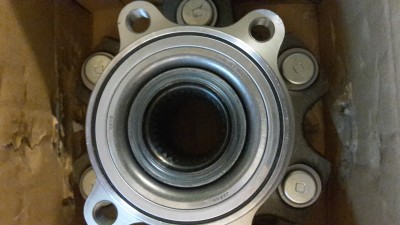

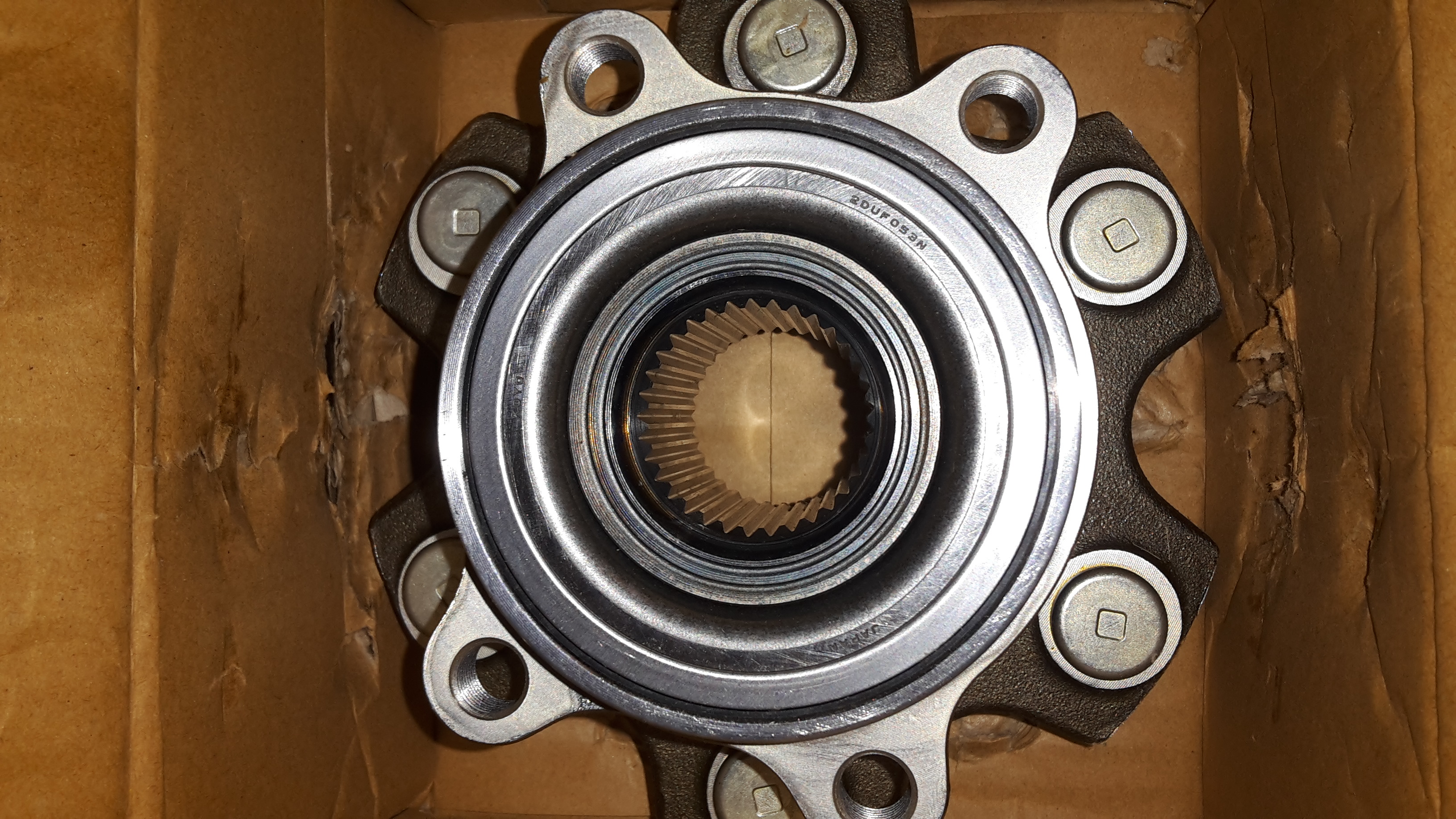

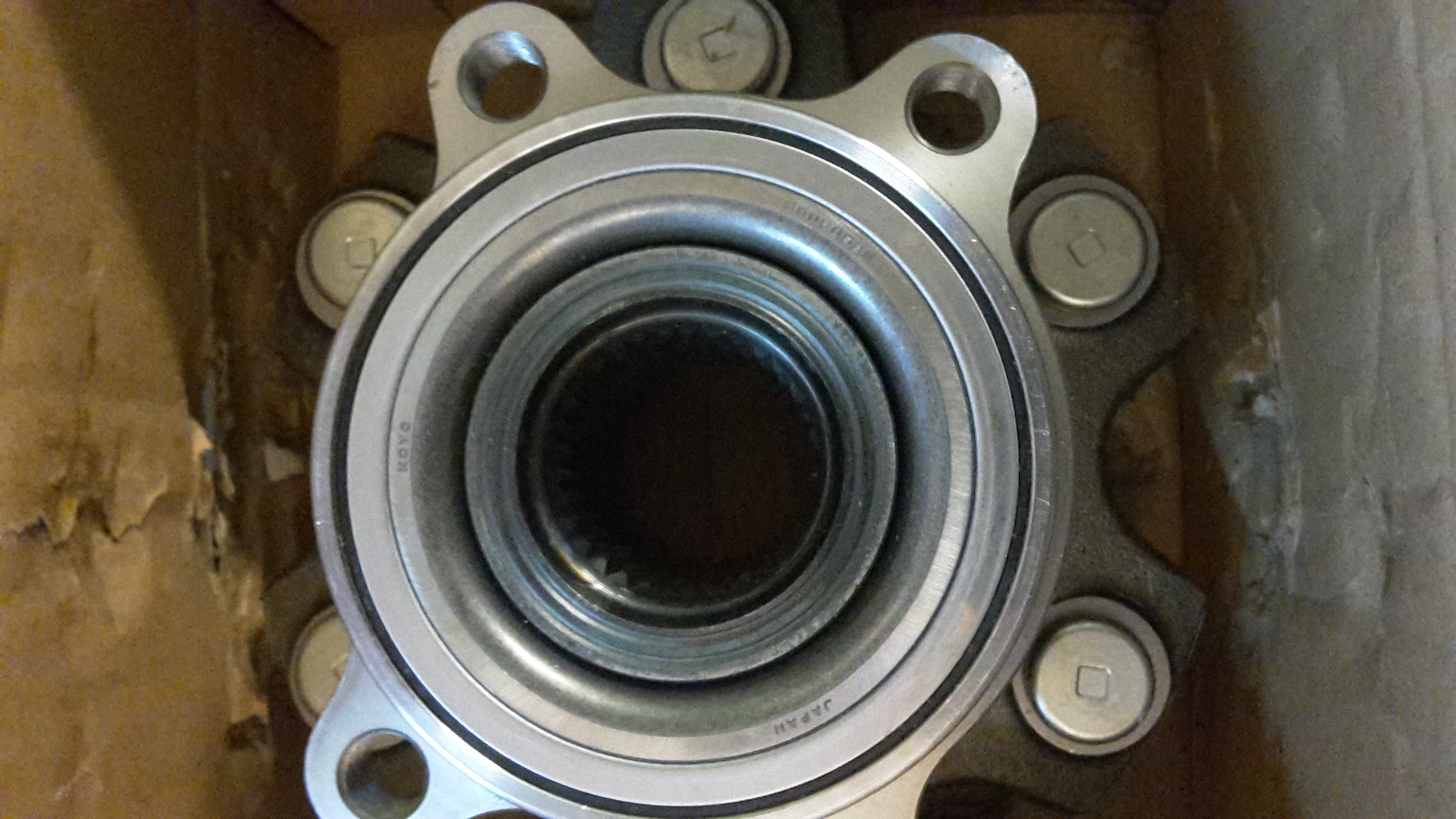

По номеру MR418068 пришла такая:
Pagero Sport III/Terminator/2019г/ 2,4л/181лс/4N15/АКПП
- leon76
- Сообщения: 814
- Зарегистрирован: 06 окт 2012, 20:08
- Откуда: Тверская
- Благодарил (а): 19 раз
- Поблагодарили: 60 раз
Re: Ступица.. (подшипник)
Ну и ништяк, оригинальная ступица, всё путём. Ездите на здоровье.
