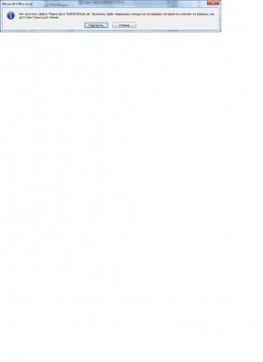

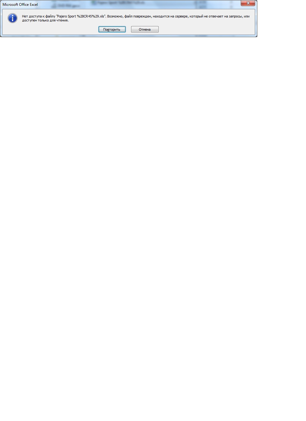

Всем привет!Voin писал(а):Может кому пригодится, таблица ТО с каталожными номерами ЗЧ и примерными (дилерскими) ценами.
В ближайшее время стану обладателем New Mitsubishi Pajero Sport - NMPS !
До этого с кампанией Mitsubishi у меня ничего общего не было.
Поэтому уже приступил к сбору полезной информации что-бы мой машинен вел себя хорошо и только радовал! ))
Пытаясь изучить данную таблицу ТО при открытии файла выдает ошибку в итоге открывает но вместо цифр одни "нули"

http://www.pajero4x4.ru/bbs/phpBB2/view ... 22&t=88922Lexuch писал(а):Пытаясь изучить данную таблицу ТО при открытии файла выдает ошибку в итоге открывает но вместо цифр одни "нули"
