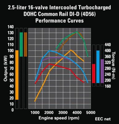

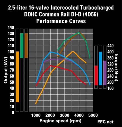

SNOOPER,нельзя верить графикам, которые выдают тюнинговые итальянские конторы, как и им самим в том числе :*NO*:
Вот что дает производитель на свою продукцию
Electronically controlled fuel pump with common rail
1. Max output : 100kW (136PS) / 3,500 (Euro-2 and 3)
2. Max output : 131kW (178PS) / 4,000 (High Power 5MT)
3. Max output : 131kW (178PS) / 4,000 (High Power 5AT)
4. Max torque : 314N-m (32.0kg-m) / 2,000rpm
5. Max torque 400N-m (40.8kg-m) / 2,000-2,850rpm (High Power 5MT)
6. Max torque : 350N-m (35.7kg-m) / 1,800-3,500rpm (High Power 5AT)
Это 6 графиков, читать что чему соответствует надо слева направо.
Крутить всегда есть смысл, т.к. мощность больше из-за оборотов, но должна быть трансмиссия заточена на это кручение правильно расчитанными передаточными числами.
Вот глюк 5АТ не правильно рассчитан и вызывает дискомфорт и потерю динамики. Там крутить смысла нет надо переключатся на 2-ую... а вот блок FGC этот глюк нивелирует добавкой момента на этих малых 2000 оборотах, что немного сглаживает этот глюк.
Сообщения: 57493
Поблагодарили: 4803 раза
Re: Повышение мощности CR
Не вижу критической разницы. Что там что там, спад момента на высоких оборотах

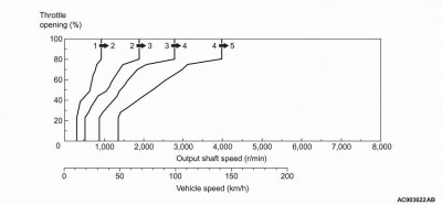

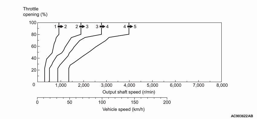

SNOOPER писал(а):Не вижу критической разницы. Что там что там, спад момента на высоких оборотах
По графикам видно, что нам 4d56 high power, автоматчикам, нужно разгонятся для более быстрого разгона до 4000 оборотов, выше крутить смысла нет, т.к. Именно 4000 оборотов и есть максимум мощности в 178лс. А по достижению 4000 оборотов надо переключиться на следующую передачу, чтобы БЫЛ максимум момента. А это 350 Hm при 2000 оборотов и также на ней тянуть до 4000 оборотов и т.д.
А то что есть спад момента на высоких оборотах, так это не важно, т.к. на высоких оборотах крутящий момент можно получить просто увеличив передаточное число нужной передачей, а вот нужную мощность на низких оборотах увы не получишь.
Кстати, вот этот график переключений полностью подтверждает, что при тапке в пол (80% газа и выше) переключения происходят ровно при 4000 оборотах, т.е. при максимальной мощности
А теперь проведем расчет какими будут обороты при переключениях на следующую передачу
Передаточные числа АКПП
1- 3.789
2- 2.057
3- 1.421
4- 1
5- 0.731
Главная пара 3.9
Длина окружности 2ПиР, штатные колеса 265/65/R17 265*0.65*2+25.4*17 = 777 мм
Т.к. колесо не идеально круглое - то пробег на одном обороте колеса = 2.3 метра.
Переключения с 1-ой передачи на 2-ую произойдет на скорости
4000 оборотов в мин, 240 000 оборотов в час / 3.789 / 3.9 * 2.3 = 37 км/ч
обороты после переключения на 2-ую будут (37355*2.037*3.9)/2.3/60=2150 оборотов в минуту.
Переключение на 3-ую произойдет на скорости 240 000/2.057/3,9*2.3=69 км/ч
Обороты после этого станут (68808*1.421*3.9)/2.3/60=2763 оборотов
Переключение на 4-ую произойдет на скорости 240 000/1.421/3,9*2.3=99.6 км/ч
Обороты после этого станут (99605*1.0*3.9)/2.3/60=2800 оборотов
Переключение на 5-ую произойдет на скорости 240 000/1.0/3,9*2.3=141 км/ч
Обороты после этого станут (141000*0.731*3.9)/2.3/60=2900 оборотов

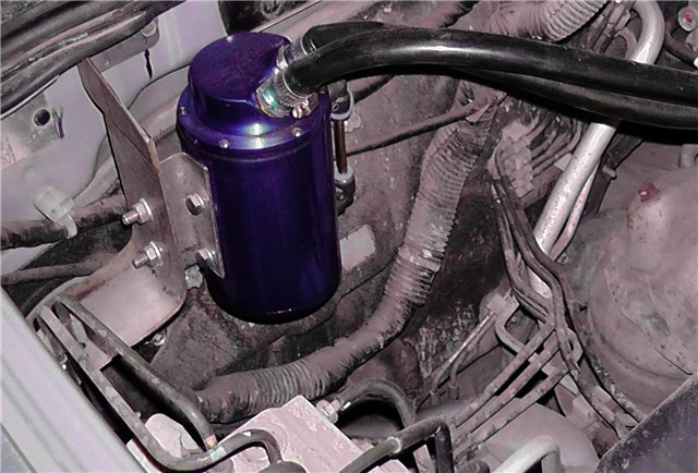

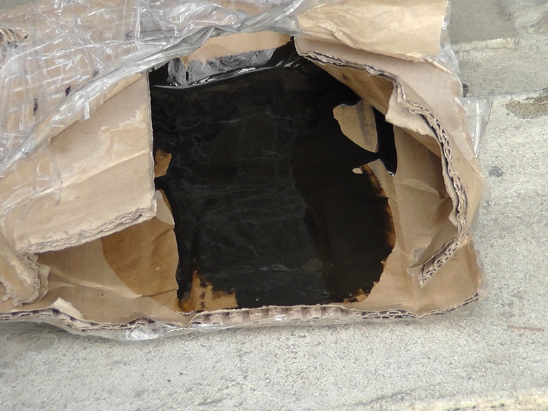

150 ом у Свята сейчас. По напряжению питания датчика видно, что сместил наддув на 18%.
Примерно на столько же увеличивается подача топлива в пиках на 7 карте.
Есть ещё один нюанс на который надо обратить внимание, а вернее надо обратить внимание
на вентиляцию картерных газов. Она выходит в впускной коллектор перед турбиной. В обычном режиме подбрасывает масла, а с поднятым наддувом, при более низком разряжении перед турбиной,
этот эфект будет выше. Надо устанавливать маслоуловитель.
Пару дней назад слил то что не долетело до двигателя, за зиму.

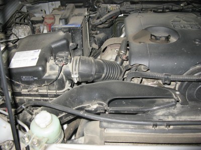

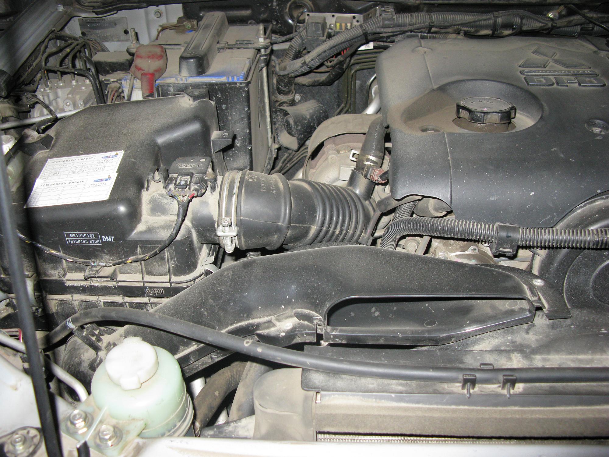

FGC писал(а): Она выходит в впускной коллектор перед турбиной. В обычном режиме подбрасывает масла, а с поднятым наддувом, при более низком разряжении перед турбиной,
Надо просто ставить другой патрубок с воздушного до турбины... от Л200. Там сапун находится ближе к воздушному фильтру чем к турбине и эффект засасывания будет меньше.
Да и сам фильтр менять через 7500 не реже чтобы сосало из сапуна меньше. У меня совсем черные фильтра после каждой замены ::-(:
мой
от Л200

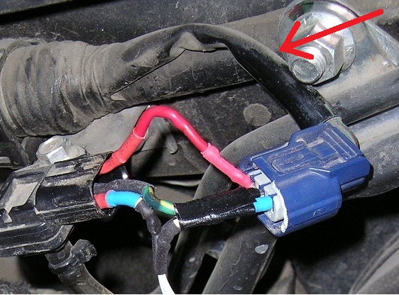

Свят писал(а):
sn1 писал(а): Свят! Ты переврезался тоже в салоне? И какой номинал в итоге?
Номинал 150 Ом. Врезался под капотом, т.к. с процика питание одновременно на одном проводе идёт и на MAP и на дросель, а где в жгуте расходится по датчикам- хз...
Ты впаял 150 Ом в этот провод? Где-то в районе красной стрелки?
Да. Серый провод на фишке №1, на процике №80( по схеме) Но я не впаивал, т.к. всё это в стадии *проб и ошибок*(то сними, то поставь))...
И кембрик чёрный у меня заканчивается длеко в жгуте( с завода) и на МАР приходят тупо 3 провода :)
