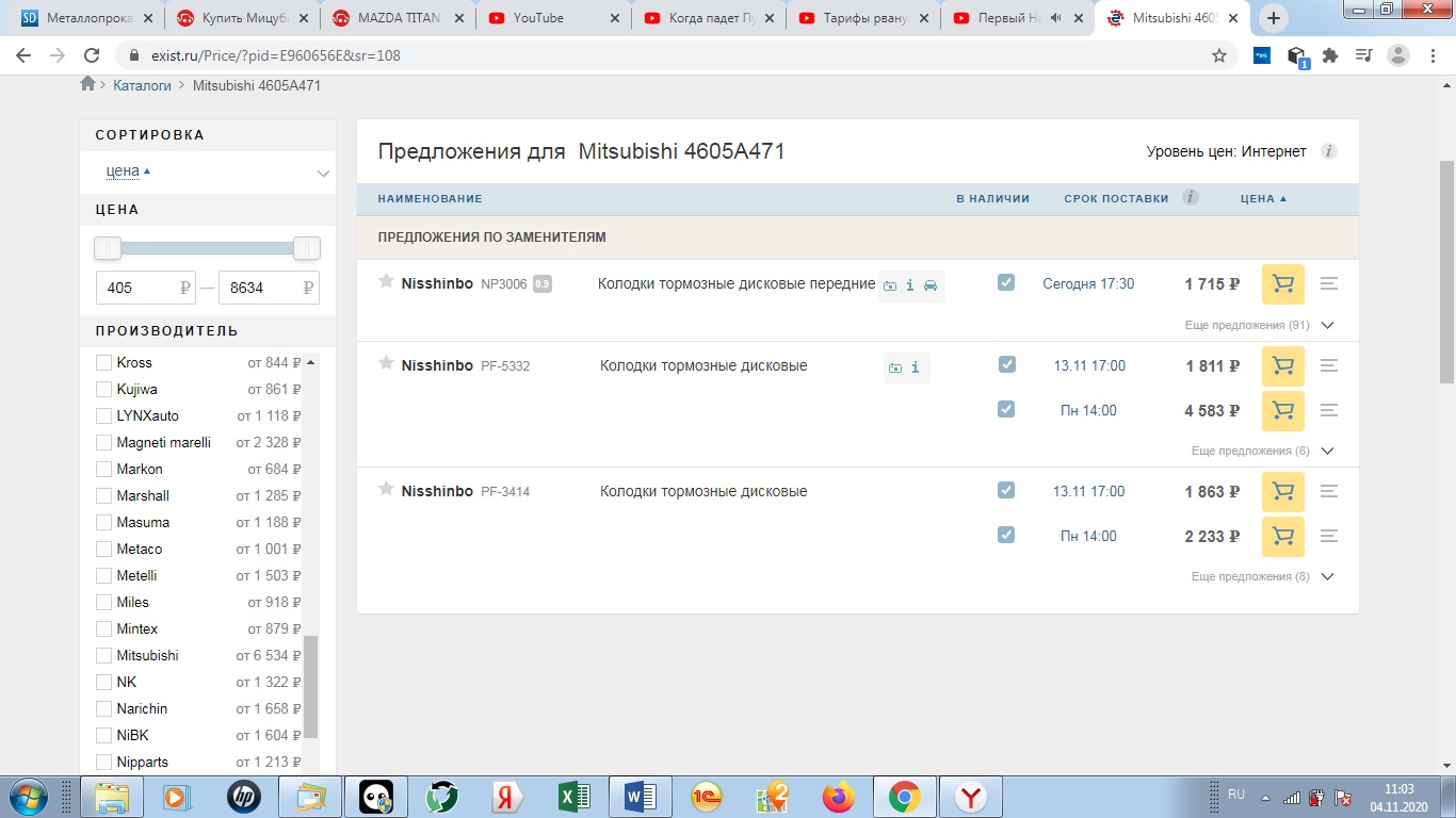

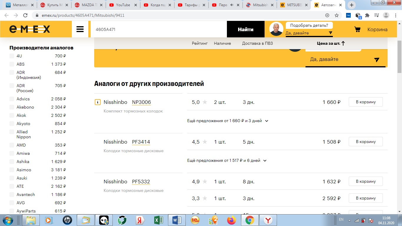

Приветствую всех.
Паджеро 4, бензин 3.0 л, 6G72, длинный.
Если кто ставил колодки Nisshinbo, какие конкретно номера заказывали на перед и на зад.
Подскажите, пожалуйста.
Дело в том, что по запросу и Emex и Exist выдают три разных номера на перед и два на зад.
Какие правильнее или лучше? :*SCRATCH*:

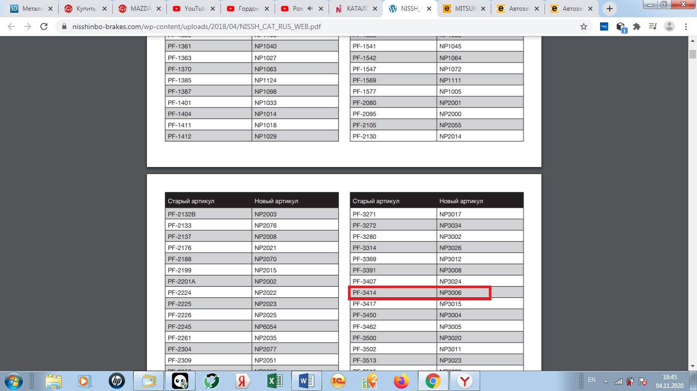

vinida
Сообщения: 79
Зарегистрирован: 19 ноя 2016, 15:17
Мой автомобиль(и):: Pajero 3.0
Откуда: Новосиб
Тормозные колодки на PAJERO IV
Сообщение vinida »
А по моему VIN выдаёт на перед Nisshinbo NP 3006, PF 5332, PF 3414.
Получается у 2010 года и 2014 года тормоза разные что ли? ::-(:

Сообщение vinida »
Спасибо за помощь.
Вроде разобрался. PF это старые артикулы, NP это новые артикулы на те же детали.
