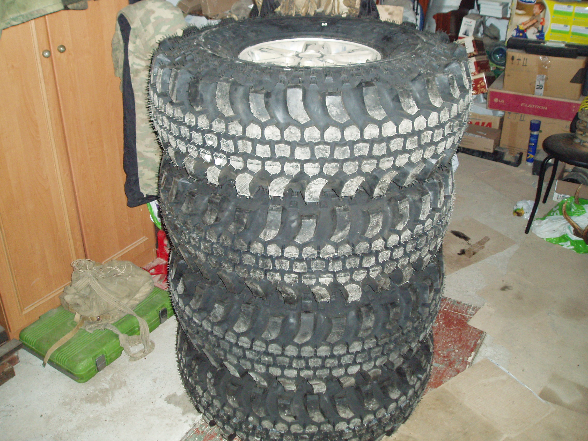

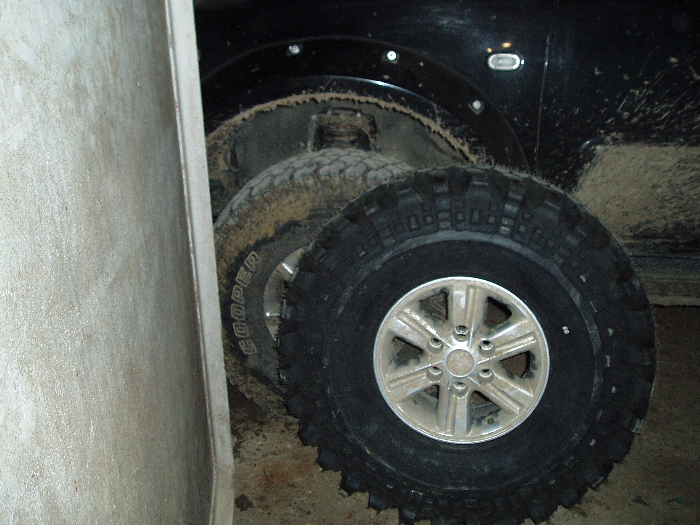

Вот приобрел!
BFG 37". Защита 3мм, Power inverter 1500w, Доп бак 65л, SAFARI snorkel ss660hf, перед DWM 10,0, зад Стократ 9,5,лифт подвески 2",боди 40мм. ГП 4,636 Грязный, иногда черный. Для души!
