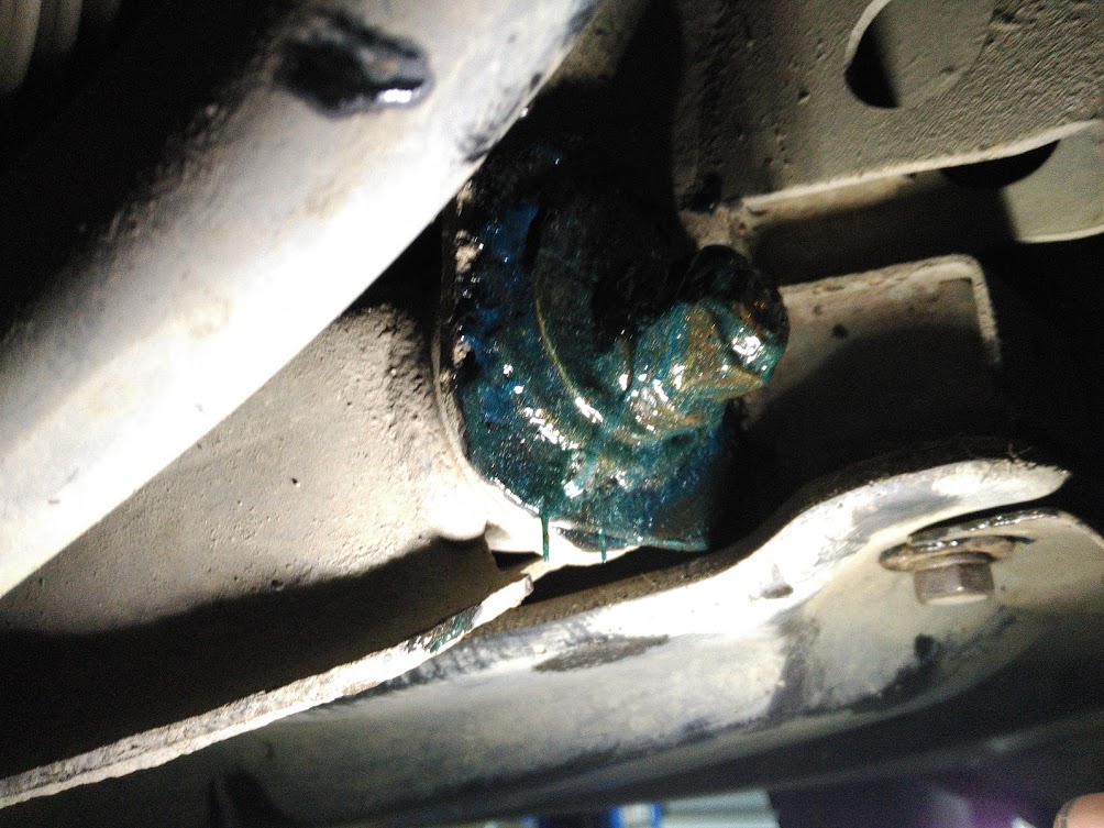

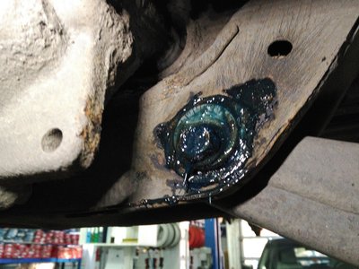

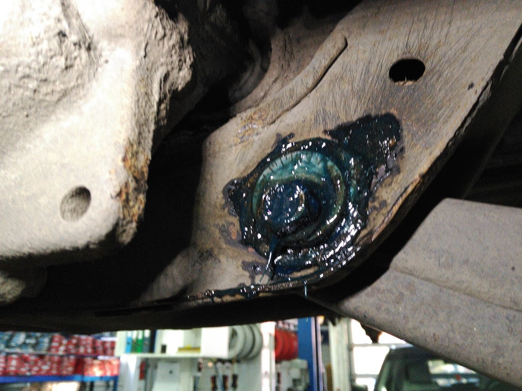

Отписываюсь!
Сделал в Вездеходе (не реклама: у них есть косячники, столкнулся на прошлой машине с таким). Процедура у них стандартная, называется "разработкой болтов". Обрабатывают синим мобилом (mobilgrease xhp222, судя по всему). При записи попросили запастить болтами и временем, так как подобные машинки у них уже были. Поскольку Андрей (прежний владелец) всё обрабатывал каждый год, отдал им машину без болтов. Процедура заняла не более 2 часов. Всё было вытащено и смазано без особых проблем. За что получил "одобрямс" от слесаря.
Внутренние болты передних рычагов полностью вынуть не получилось - мешает подрамник, как я понял. Вытащили насколько смогли, смазали, затолкали смазку - всё хорошо.
В сервисе, где делают сход-развал тоже делают подобную операцию, однако, как выяснилось при детальном расспросе, - смазывают только гайки )))
Сход-Развал сделан. Фото ниже.
