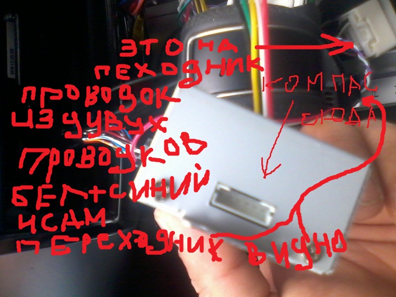

Меня интересует верхнее подключение. Там должен быть какой-то переходник, чтобы подключиться к голове. Маленький кабель, с двумя проводками есть, а дальше?
Извините копировать изображения не научился. Вот на этой странице. http://www.pajero4x4.ru/bbs/phpBB2/view ... &start=735 .Седьмое изображение сверху. Верхнее подключение. Что там за переходник должен быть? Он должен идти в комплекте?
Сообщения: 57440
Благодарил (а): 1028 раз
Поблагодарили: 4787 раз
Re: Хорошая новость по установке 2DIN
black scorpion писал(а):Меня интересует верхнее подключение. Там должен быть какой-то переходник, чтобы подключиться к голове. Маленький кабель, с двумя проводками есть, а дальше?
Ему про Фому , а он про Ерёму :]:-O:
Да там переходник с черного четырёх контактного, на белый в голове.
Интересует что на этом разъёме из головы выходит. Сфоткайте или перепишите наклейку на голове.
Доходчиво объяснил?
Маленький кабель включается в переходник с белым и фиолетовым проводами (см. в этом сообщении http://gpsnw.ru/forums/viewtopic.php?p=8716#p8716), а сам этот переходник у магнитолу.

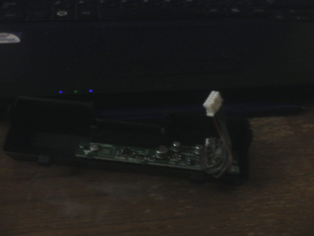

Там идёт длинный провод из двух проводов с фишкой,вот этот проводок(переходник) и подключается к длинному из двух проводов.Ты ещё раз разбери все провода и разберись.С горяча чего то пропустил.Вот фото компаса без планки и куда его подключать к канбусу.Второе фото,там всё нарисовал стрелками,думаю поймёшь,всё разжевал вроде.С подключением компаса могу и ошибаться,себе ещё не подключал,лень рамку снимать,но по ходу дела можно разобраться.
Доходчиво объяснил?
Доходчиво. :=-O: Не судите строго. Первый раз ставлю такой аппарат. Точнее с такими проблемами. Сфотографировать нет возможности. Надо идти на стоянку и разбирать полмашины. Инструкция лежит в машине. Наклейка такая же как у многих в этой теме. Только аппарат называется Май Дин а не Ред Павер. Чтобы узнать какие проводочки подходят к разъему это мне надо еще и голову разобрать, потому как, так к сожалению их не видно.

Valion писал(а):Маленький кабель включается в переходник с белым и фиолетовым проводами (см. в этом сообщении http://gpsnw.ru/forums/viewtopic.php?p=8716#p8716), а сам этот переходник у магнитолу.
Теперь понятно. Вот этого переходника у меня и нет.

drozd272 писал(а):Там идёт длинный провод из двух проводов с фишкой,вот этот проводок(переходник) и подключается к длинному из двух проводов.Ты ещё раз разбери все провода и разберись.С горяча чего то пропустил.Вот фото компаса без планки и куда его подключать к канбусу.Второе фото,там всё нарисовал стрелками,думаю поймёшь,всё разжевал вроде.С подключением компаса могу и ошибаться,себе ещё не подключал,лень рамку снимать,но по ходу дела можно разобраться.
У меня вот такой кан-бус и точно так же подключается компас. http://www.pajero4x4.ru/bbs/phpBB2/view ... &start=735 Хотя разъем в торце кан-буса как у Вас на фото, тоже есть.
Так и не надо. Подцепитись удленнив провода прямо не разъёме. Там как я понял шина кан. Если перепутаете, провода местами поменяёте. Делов то :)

SNOOPER писал(а): Так и не надо. Подцепитись удленнив провода прямо не разъёме. Там как я понял шина кан. Если перепутаете, провода местами поменяёте. Делов то :)
Ясненько. Спасибо.
Раз уж пошел разговор, SNOOPER я правильно понимаю, если не включать разъем от штатного БК в КАН-бус редповера, а только штатный разъем кнопок руля и этот двухпроводковый разъем, то кнопки руля работать не будут потому как на КАНе тупо нет питания?

Ну да :)
