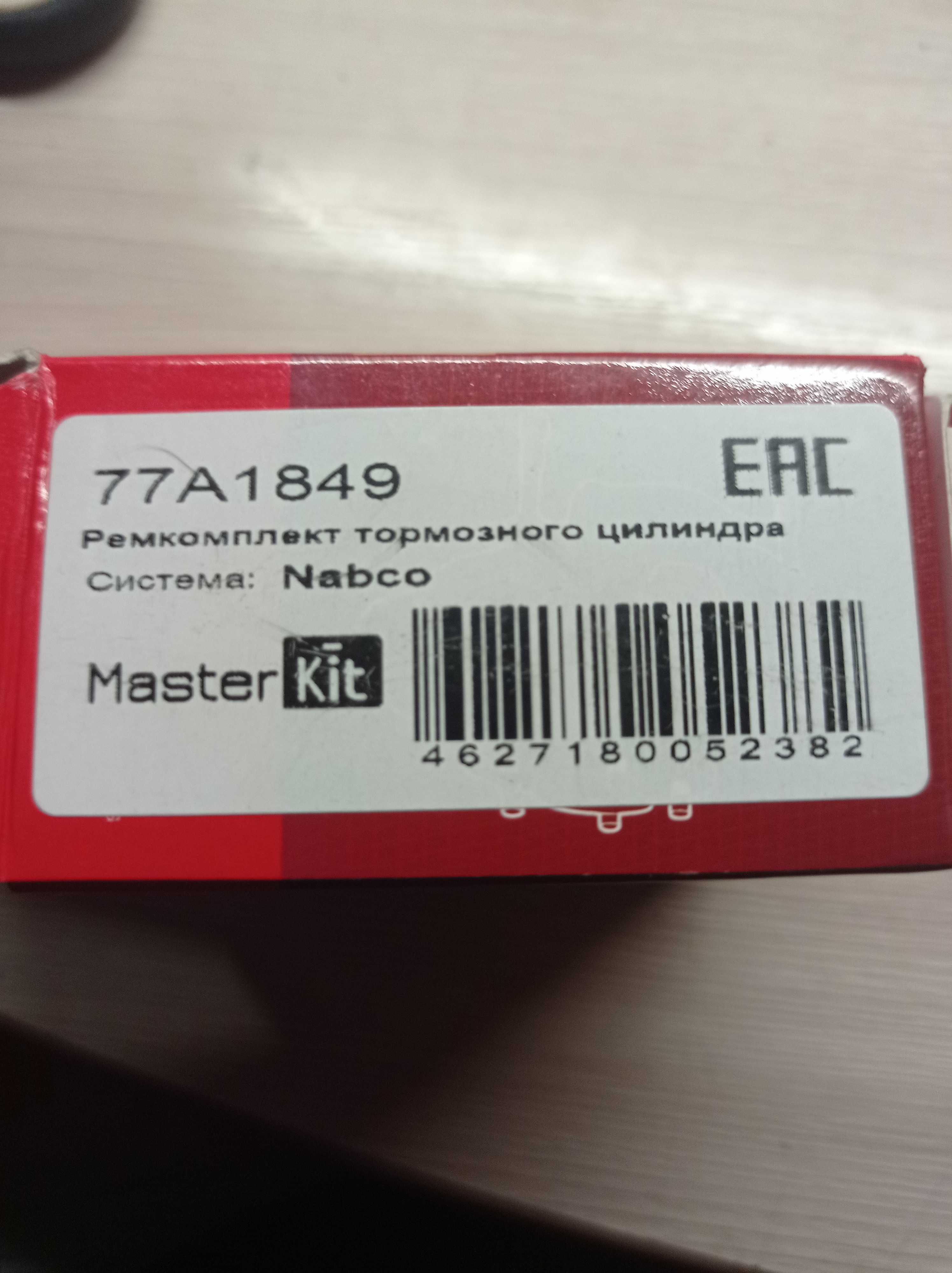

Резинки главного тормозного цилиндра 25,4 мм montero sport подходят от nissan primera p11

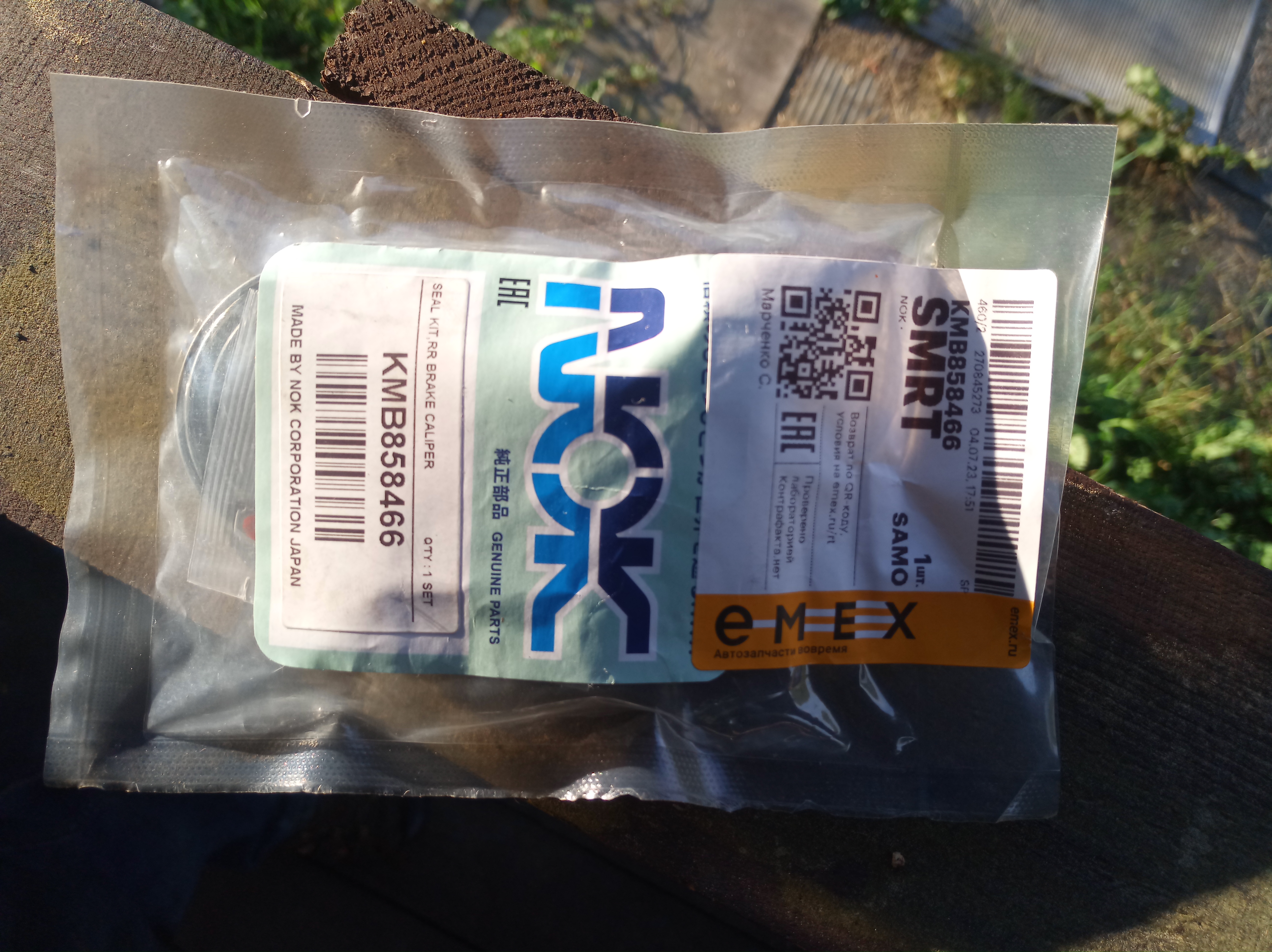

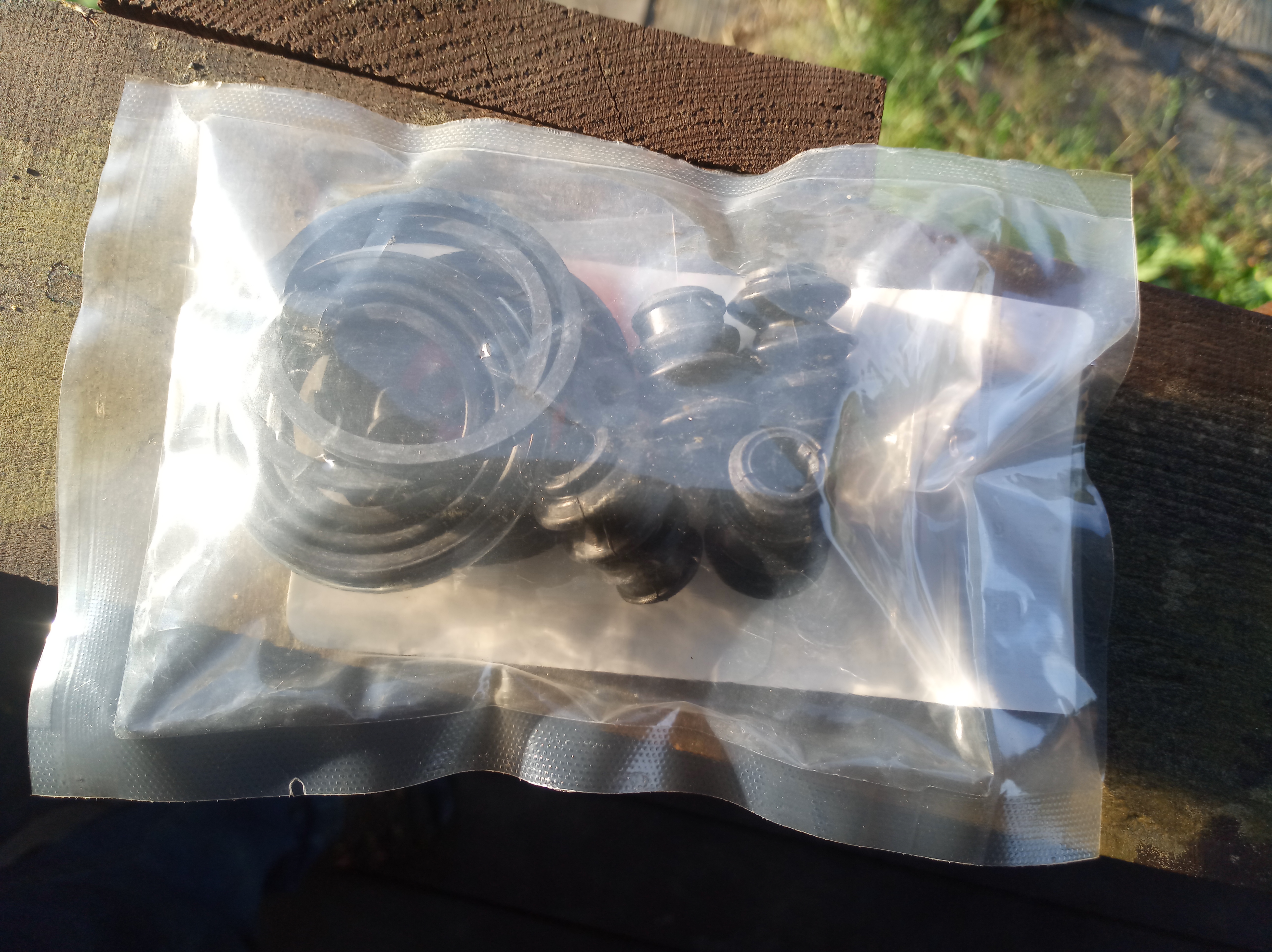

Для тех у кого на Спорте стоят задние суппорта от П2 с одним поршнем- ремкомплект суппортов NOK KMB 858466 в одном наборе комплект сразу на два суппорта. Стоит дешевле чем один комплект оригинала на один суппорт.

msvsv писал(а): Для тех у кого на Спорте стоят задние суппорта от П2 с одним поршнем- ремкомплект суппортов NOK KMB 858466 в одном наборе комплект сразу на два суппорта. Стоит дешевле чем один комплект оригинала на один суппорт.
Прикольно конечно, только не ищется ни у кого. Либо - нет в наличии. Похоже на лютый левандос

Chumahod писал(а): Прикольно конечно, только не ищется ни у кого. Либо - нет в наличии. Похоже на лютый левандос
Да нет, пару дней назад заказывал на Еmex. Правда в наличии было два комплекта, я их и купил. Думал один ремкомплект на один суппорт. Резинки не отличаются от оригинала по виду и по эластичности. Также в комплекте пакетик с красной смазкой как в оригинальных ремкомплектах.

Так NOK , это по сути и есть оригинальные сальники манжеты резинки .

SELENGER писал(а): Так NOK , это по сути и есть оригинальные сальники манжеты резинки .
Я про артикул. Не бьётся на сайте NOK, и у 95% наших продаванов тоже

Да , то же не нашел , видимо последние 2 в стране забрали ...

Fox414 писал(а): А на деликовские задние суппорта как такой набор найти? Тоже что и П2 но диаметр поршней поменьше
Я забивал в поиске на сайте Emex номер оригинала, этот был в списке заменителей. Сейчас попробовал найти - нет ничего. Похоже действительно последние комплекты в России забрал.

msvsv писал(а): Я забивал в поиске на сайте Emex номер оригинала, этот был в списке заменителей. Сейчас попробовал найти - нет ничего. Похоже действительно последние комплекты в России забрал

Почему нет в емекс есть 590 рублей, на каком то сайте есть и за 530

BORIS.B писал(а): Почему нет в емекс есть 590 рублей
Появились , не было .
